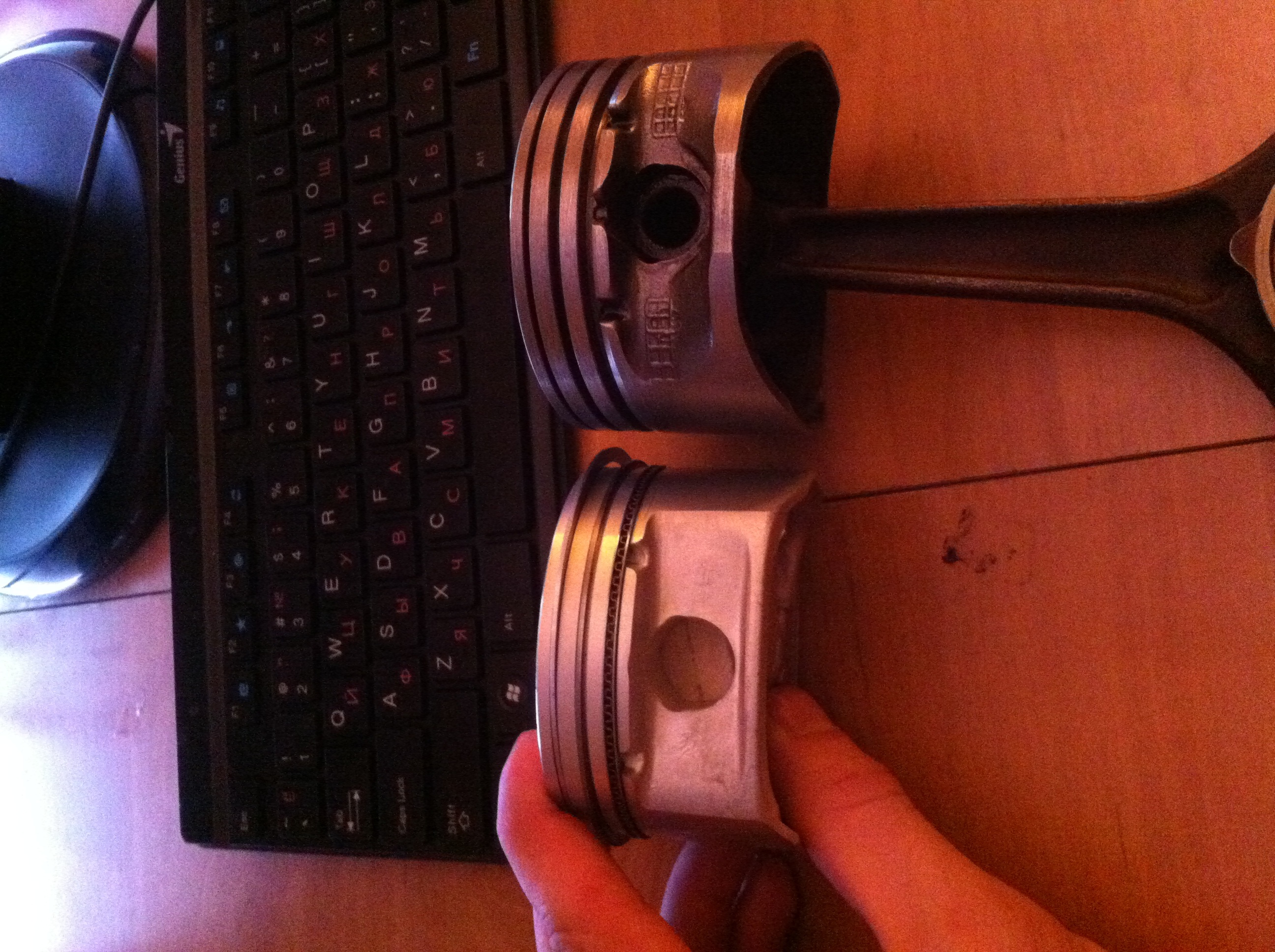

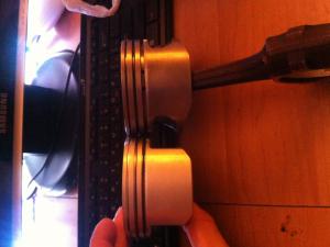

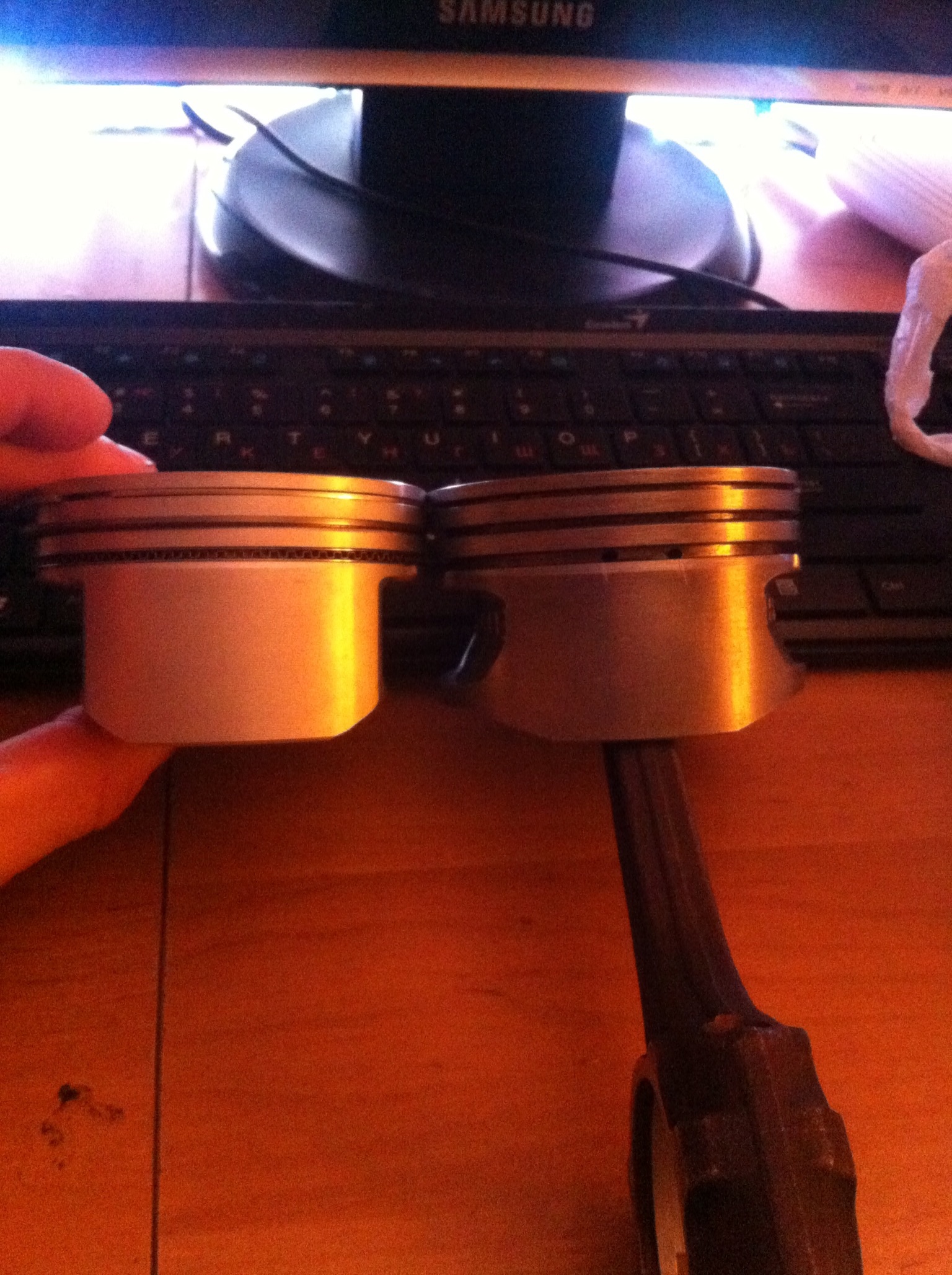

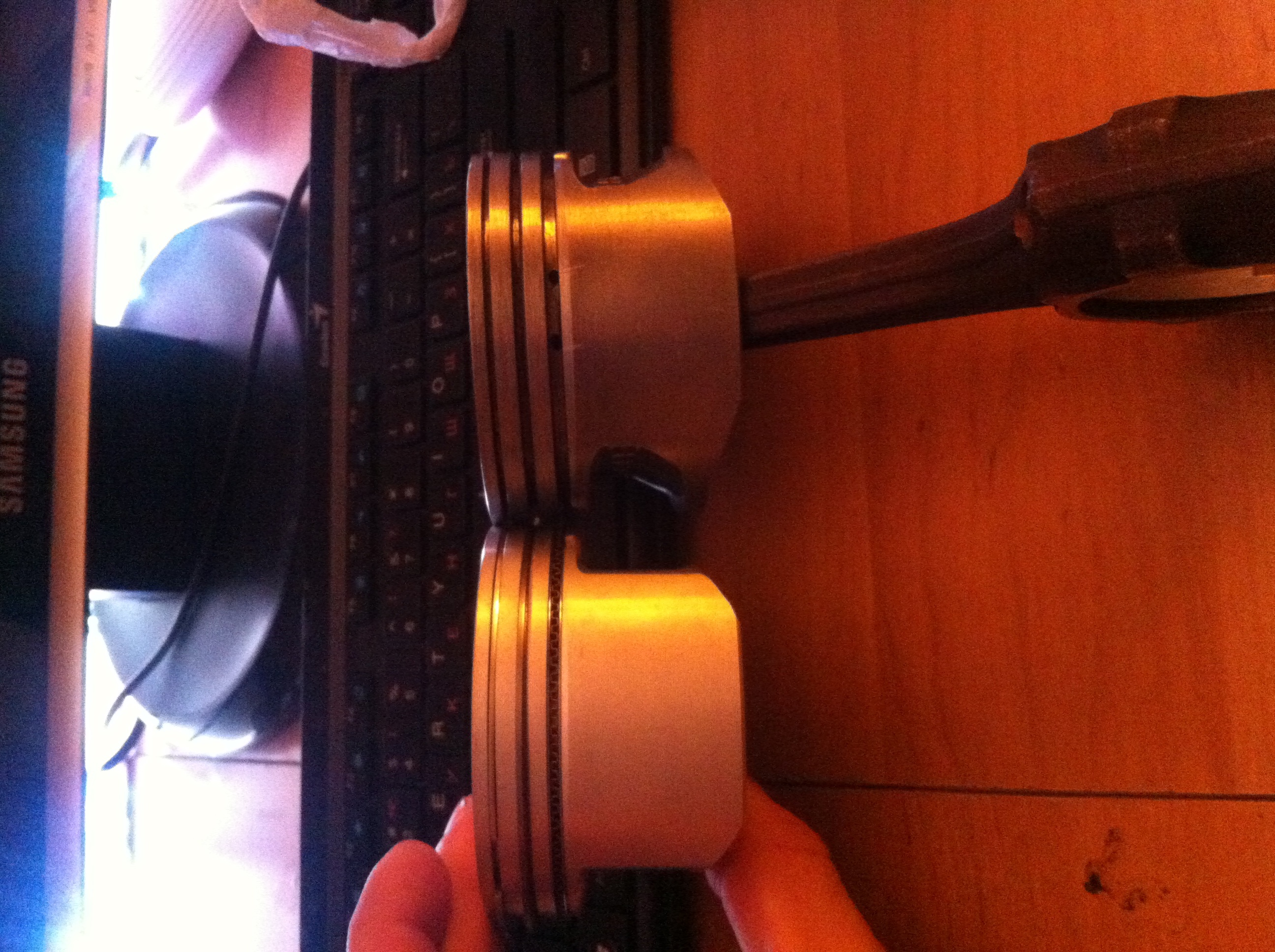

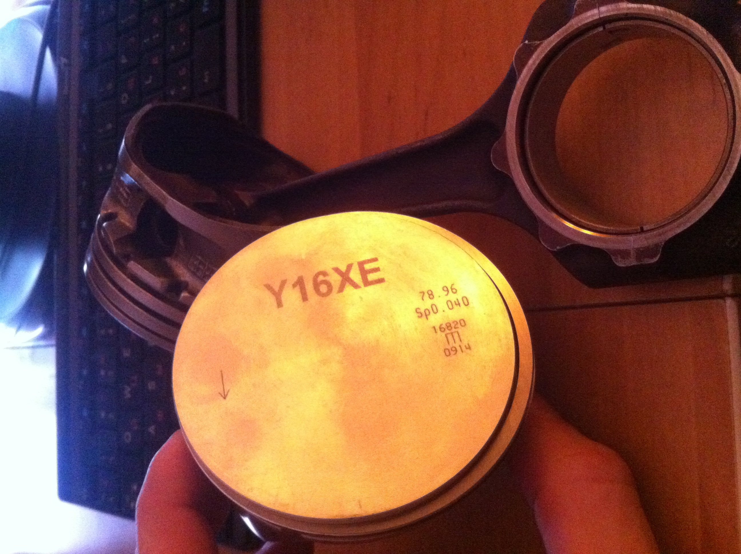

Привет всем!!! Вот пришел поршень, заказывал на экзисте по ориг каталогам для своего двигана, пришел чуть другой с какой то маркировкой Y16XE что это значит? Проточки над пальцем всего две но глубокие, чуть меньше по высоте он и под пальцем уже, странно как то

А расстояние от днища поршня до оси пальца одинаковое?

Надо было Мале или Колбеншмидт брать поршня с кольцами
Кстати, а какой номер заказывали. А цена за один не радует.
У меня есть комплект б/у поршней, если надо пишите в личку

Отправлено 23 Апрель 2015 - 21:08
Это и есть мале) комплект, по ориг каталогу выдал такой, размер 78,96

Вообще-то первая "Y" - это значит, что изначально двигатель был спроектирован для работы на газе. /не на бензине/...

Крашер, не совсем верно. Дизельные y20dth y22dtr и т.д., как мне кажется проектировались не совсем или совсем не для работы на газу.

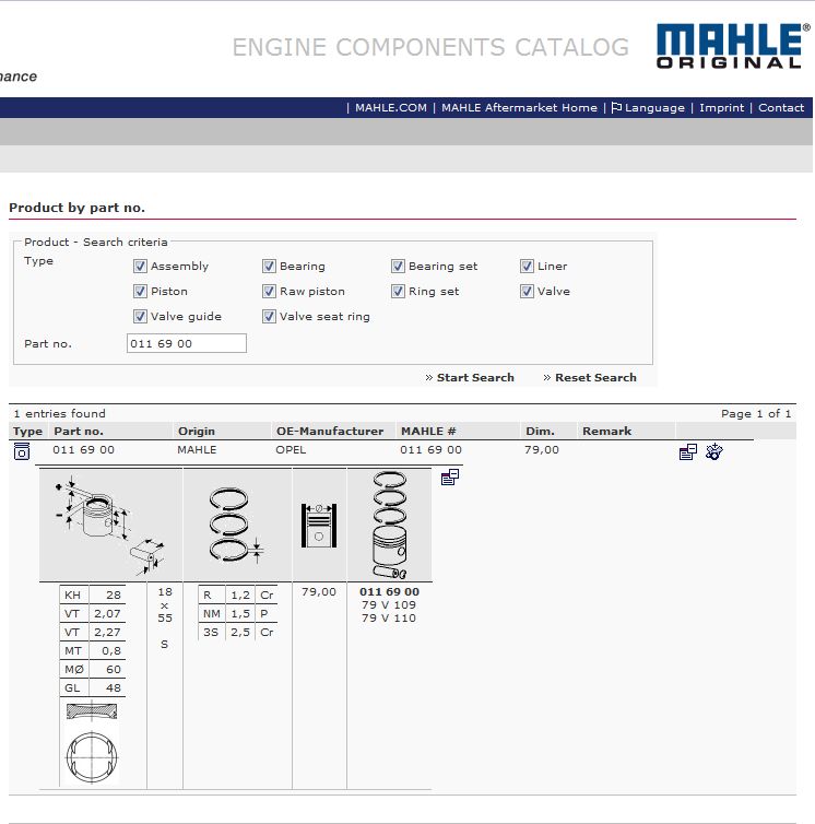

В Мале нет таких проточек в районе пальца и размер их стандартный 79,0
Я себе в свое время как раз Мале ставил.
Вы не правы, вот из каталога Мале
[attachmentid=121278]
А движок y16xe видимо крайне редкая переходная модель к z16xe.

tmeter, речь не идёт за дизельные моторы. Это у немцев-американцев вообще особстатья. Они не стеснялись японские дизели ставить, со своей маркировкой.
Я про то, что даже в линейках моторов, применяемых к той или иной модели авто - любой двигатель с первым индексом ИГРЕК (кроме дизеля) - разрабатывался исключительно под газ.
