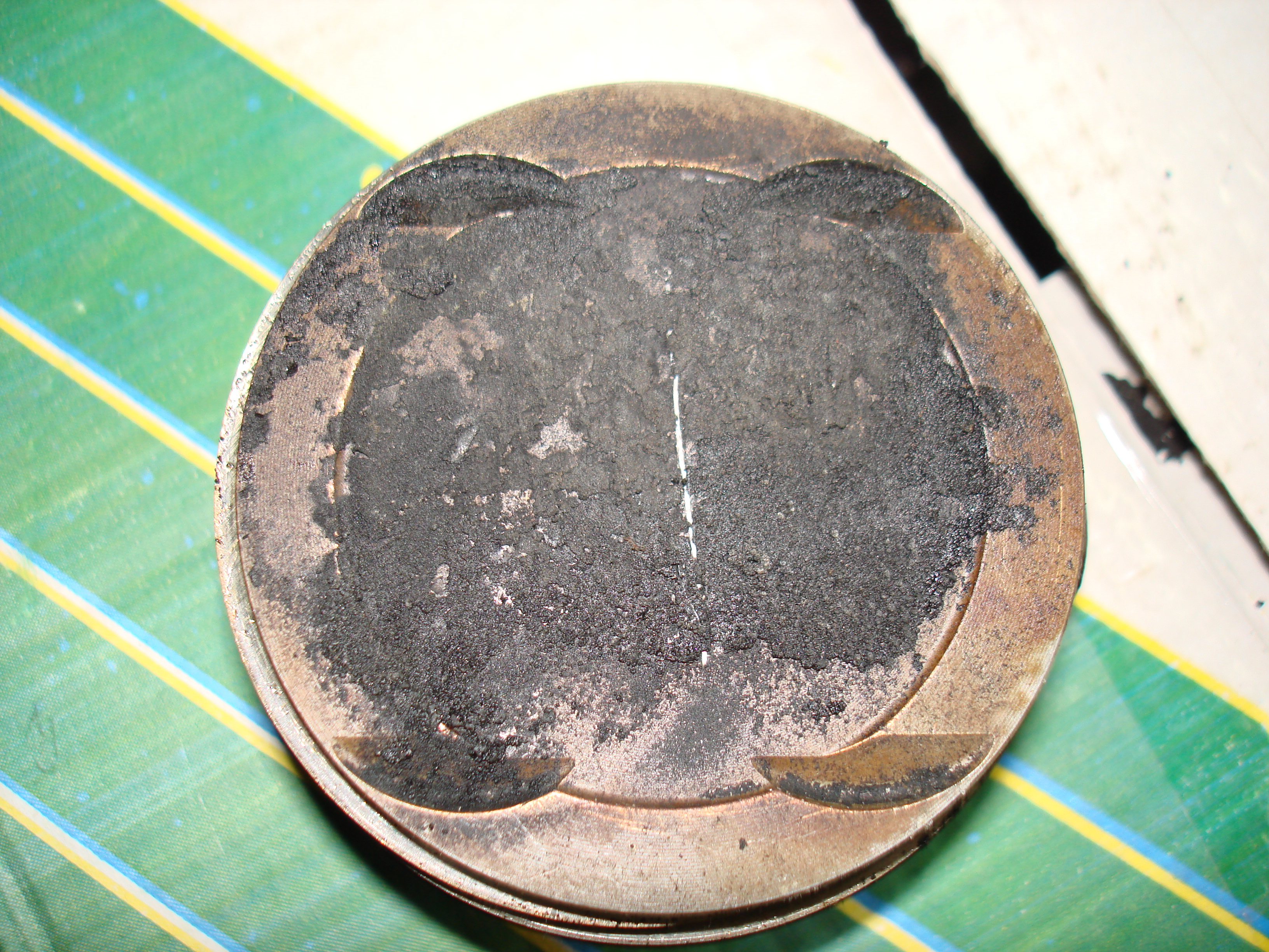

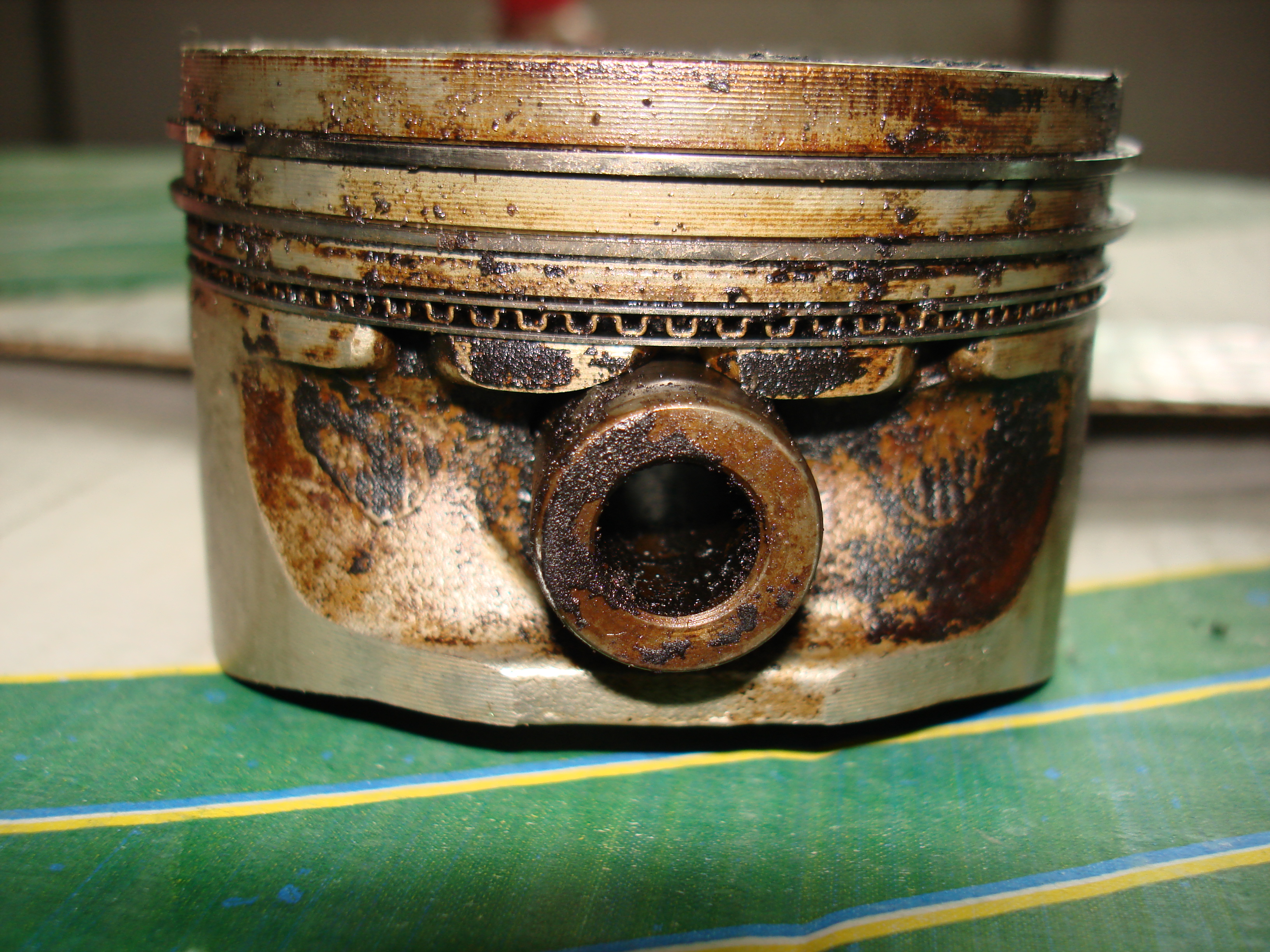

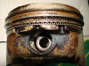

Хочу внести уточнения: поршня x16xel имеют проточки под клапана, хотя это не избавляет от встречи поршня с клапанами, а также имеются канавки для стока масла под маслосъемным кольцом.
В подтверждение привожу фотки поршня моей бывшей машинки(не поленился сходил в гараж и сделал фотки)[attachmentid=121178] [attachmentid=121179][attachmentid=121180]

Если я ничего не путаю, то поршни на Ч16Чуд были 2-х типов. В дорестайловых проточек под кольцами не было, в рестайловых были. Проточки под клапана, опять же если не изменяет память - были и не были (зависит от категории поршня). На каждом поршне массовая категория должна быть и поэтому, в случае необходимости, можно один поршень менять только. Мне так объясняли, когда у меня поршень сплавился. Обзвонили разборки и купили один поршень моей категории.

VVV, пасиб, Изображение
Был неправ насчёт масло... проточек. Нашёл фото своих:
А вот проточки под клапана - в "зачаточном" состоянии. Делались не для "спасения" клапанов в случае обрыва ремня - исключительно для увеличения степени компрессии. Поршень подводился в конце такта сжатия настолько близко к голове, что даже полностью закрытые клапана являлись помехой. И ещё, двигатель X16XEL - начал выпускаться достаточно давно. Ставился на Вектры-А, Астры-ЭФ, на Омеги, Корсы... "Рестайлу" - он подвергался. То-есть, к моменту выпуска Астры-ДЖИ он был избавлен от многих мелких недочётов. Назвать не могу, что именно в нём было "исправлено", но в дальнейшем его всё-таки заменили.

Проточки на поршнях чисто конструктивное решение - это верно.

Выше я давал ссылку на вектра-клуб и там фотки точно таких поршней с вектровского x16xel
Вот одна из этих фоток Изображение
