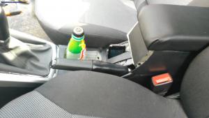

Поэтому решил исправить данные минусы Astra H кардинально-изготовить центральную консоль с подстаканниками и подлокотником на уровне современной эргономики автомобилей C-класса.
Итак, выкладываю разработанную консоль. Просьба на торчащие саморезы и неровности пластика внимания не обращать. Это еще макет. Но все пропорции реальные, основные размеры подогнаны довольно точно. Материалы скорее всего останутся что и на фото, то есть пластики: PP+EPDM (наш родной полипропилен-каучук), PE-HD, ABS-пластик. (Фанерой, дсп и прочей дурью я не занимаюсь). Меня пока интересует общая эргономика представленной консоли. Что и где расположить-подстаканники, подзарядку, AUX куда перенести... Удобство пользования: ручником, пристегиванием ремня. Со стороны, может увидите просчеты. Делаю изначально не только для себя. Возможно в будущем, если получится достойно, изготовление на заказ.
Очень желательно все исправления внести на данном этапе. В будущем что-то поменять будет намного сложнее. Потому, что пластик довольно дорогое удовольствие и сложное в изготовлении. До конца месяца нужно окончательно определиться со всеми размерами.
Ну, поехали...

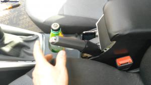

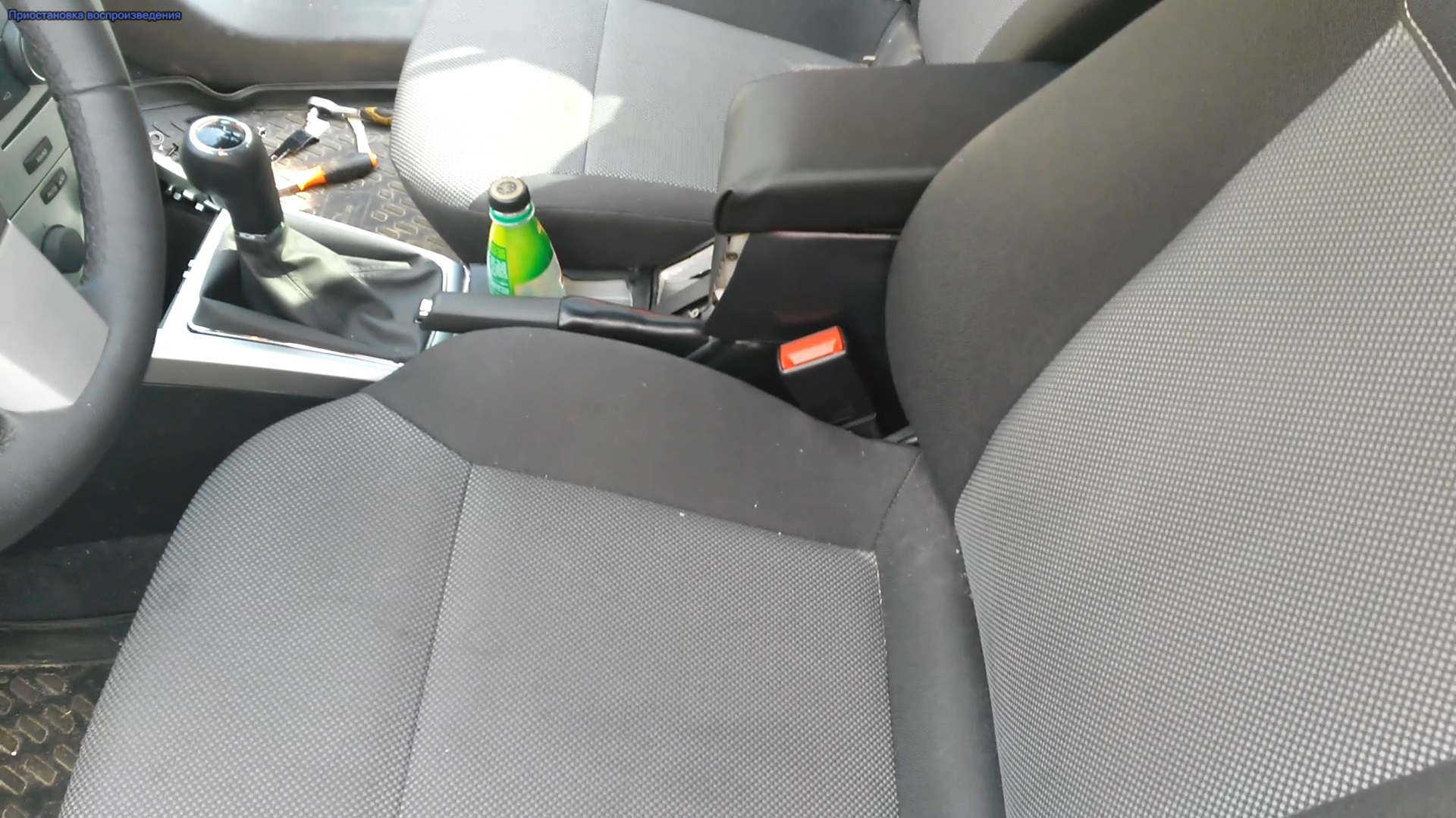

Вся консоль с подлокотником в сборе в салоне авто выглядит так.
[attachmentid=123584][attachmentid=123585][attachmentid=123586]
[attachmentid=123587][attachmentid=123588]
Состоит она собственно из центральной консоли и съемного подлокотника.
Без подлокотника:
Теперь вытаскиваем из машины. В сборе:
С приоткрытой крышкой подлокотника.
С поднятым подлокотником для доступа в отсек консоли.
Сдвинутый подлокотник назад для пристегивания ремней безопасности, быстрого доступа в отсек под подлокотником, удобного пользования ручником и т.д.
Сдвинутый подлокотник вперед-для более комфортного расположения правой руки, удобного доступа в отсек подлокотника и т.д. Диапазон движения вперед-назад получается около 13см.
Без подлокотника:

Cравнении с оригинальной консолью.
В чем преимущество по сравнению с оригиналом?
1. полноценное удобное место для подстаканников под правой рукой, а не сзади за ручником.
2. вместительный бокс в консоли.
3. отделение для смартфона, сигарет и др.
4. несколько разъемов для зарядки (пока не определился с оптимальным месторасположением).
5.Скорее всего сделаю подсветку.
Теперь по подлокотнику.
-размер внутреннего отделения 28х11см, 9 см глубина. (Сравните с оригинальным у кого он есть).
-подлокотник сдвижной полностью (крышка не сдвижная)
-поднимается вверх для доступа к боксу консоли.
Подлокотник можно будет установить и на родную консоль.
Отдельная проблема-переноска ручника . Если кто найдет решение простое и не дорогое-с меня ящик пива. Вообщем-то я уже практически эту задачу решил (до 1000р). Правда в авто еще не ставил, а испытывал на "стенде"-все работало отлично.

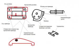

Не плохой макет Изображение , остаёт ждать конечного результата, в принципе дополнить нечего, аукс и флешку(предположительно) на мой взгляд лучше разместить между маленькой нищей и ручником, так будет удобнее подключать устройства к аукс, по ручнику сложно сказать...надо его держать в руках чтоб можно было что либо придумать, но на вскидку я бы сделал примерно по вот такой схеме...
[attachmentid=123610]
не совсем простой вариант но должен работать как заводской, в принципе всего четыре детали, пластина на которую смонтируется существующий ручник, она в середине с окном под привод и трос ручника, напротив на ней буде крепиться кронштейн нового привода, отверстия в планке и новом кронштейне подогнать под расположение родных шпилек крепления ручника, если только не будет продольного смещения, если оно нужно значит делать ещё два дополнительных отверстия, на кронштейне точно напротив оси ручника врезать ось, её можно или подобрать или заказать у токоря, можно сделать даже с канавкой под стопорную шайбу(здесь думаю подойдут штифты карданчика привода избирателя КПП GMовские цельно-литые), сам привод из пластины с приваренному к ней отрезку трубки разрезанной почти пополам так чтоб создать направляющую, изогнуть по радиусу заводской, с краю оставить целый промежуток с прорезью для завода троса, в пластину привода вварить втулку под ось кронштейна, в приводе два отверстия через которые он будет крепиться к отверстиям полумесяца ручника, отверстия и втулку врезать по образцу и подобию заводских размеров, втулку лучше сместить в одну сторону( не так как на схеме) так чтобы привод ходил ближе к кронштейну, главное оставить растояние на головки связующих болтов, гайки ставить со стороны ручника, для связки из двух втулок(той же трубки) можно собрать на маленьком кусочке пластины своего рода переходник между ручником и приводом, которые будут стягиваться болтами, через этот переходник и будет передоваться вращение на привод, предположительно надо будет сделать третью точку опоры со стороны ручника чтобы исключить гулянку конструкции, всё это схематически естественно размеры и т.п. по месту.

А как реализован доступ к OBD разъему и высота от разъема до крышки консоли(важно для установки кан-адаптера или комфорт-унита)?
И еще, желательно сохранить родной чехол ручника.
Да и сдвигать подлокотник надо дальше, вперед. Или все-таки делать сдвижную крышку.

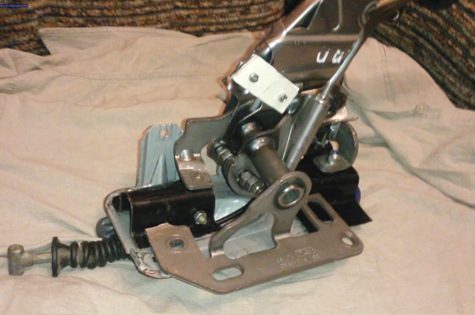

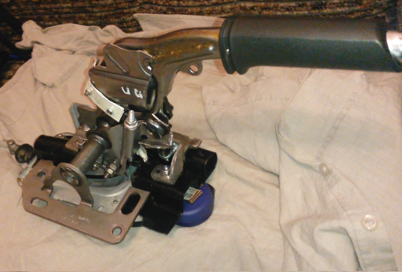

tor323, Спасибо. Теперь уверен на 90%, что пошел правильным путем. (если, конечно, вашу схему правильно понял).
Только нашел решение проще. И неожиданно не дорого. В качестве донора взял ручник от Ford Focus 2.
[attachmentid=123623]
Оказывается найти ручник на разборке не проблема. Нашел сразу же как пришла мысля (причем было сразу три варианта от 500р до 700р). Что в общем-то и понятно. Кому он нужен? Там ломаться нечему. Очень похож на наш. Возможно подошел бы и вместо опелевского. Но послушав как он громко трещит, внешний вид похуже (да и подпортил бы наверняка гармонию салона), решил делать гибрид. C H-ки тоже нашел ручник вообще за 200р.-для моделирования и чтоб не лазить лишний раз в авто.
Долго примерял, пилил, опять примерял...
И получилась такая вот штуковина. Функционал после окончательной доработки должен получиться на уровне заводского.
[attachmentid=123624][attachmentid=123625]
К расположению зарядки (USB) и AUX тоже пока склоняюсь в месте между маленькой нишей и ручником+ еще в двух местах.
[attachmentid=123626]
VVV, доступ к OBD разъему будет. В этом плане проблем не вижу. Но пока честно говоря не до него.
А вот родной чехол ручника сохранится... так как его устанавливать в новую консоль не буду. rolleyes.gif Слишко много места занимает данная конструкция.
Подлокотник двигается вперед прилично, просто на фото показан не максимум. Да и он сам по себе длинный. Возможно крышку сделаю еще чуть длинней, а вот сдвижную вряд ли стоит делать, так как увеличится еще одна степень свободы, что скажется на "сбитости" конструкции. То есть появятся лишние люфты. Так же уменьшится вместимость.
P.S. Да, еще надо сказать, что все делаю с обратной совместимостью. То есть без порчи оригинального "оборудования". Если что-то не получится, всегда сохраняется возможность возврата к стоковому варианту без значимых капиталовложений.
Пока единственная жертва-надо разрезать центр. консоль. Стыкуются потом две половинки без особых проблем. (Даже так удобней). Разрез виден только сбоков внизу, в незаметном месте. Даже при продаже очень сомневаюсь, что кто-то это увидит. Зато идеально сохранится задняя половинка ориг. консоли и чехол ручника.
Сообщение отредактировал podl2013i: 06 Август 2015 - 03:27

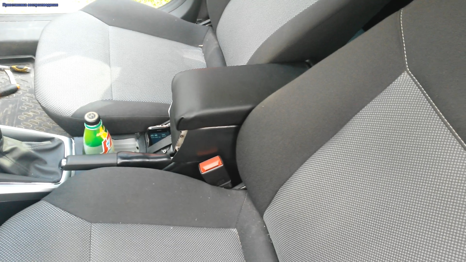

Отправлено 02 Ноябрь 2015 - 15:31
Наконец-то довел до ума задуманное.
(Внешность и подгонку пластиковых панелей, торчащие крепления прошу пока не ругать-это первый рабочий экземпляр).
Вчера поставил в авто и начал испытания.
Делюсь первыми впечатлениями.
Кайф! Эргономика очень понравилась!
Подлокотник-классная штука. Комфорта добавляет прилично.
Передачи переключать сразу приспособился-локоть на краю подлокотника, движение в основном кистью руки. Но еще надо поездить, пробовать в разных положениях подлокотника.
Отсек подстаканников тоже удобнейшая штука. Наконец-то появилось быстродоступное место куда можно поставить бутылочку воды, пачку сока, бросить телефон, очки...
А то хрень какую-то в астрах придумали (я про отсек под ручником).
Появилось два очень вместительных бокса: в консоли и в подлокотнике .
Пользоваться ручником оказалось удобнее чем в оригинале, сам не ожидал.
Пристегивать ремни благодаря сдвижному подлокотнику можно без затруднений.
Выведу еще сзади консоли разъем USB для зарядки.
Можно наверно удлинить подлокотник на 1см и крышку на пару см, и сзади сделать откидной подстаканник (полочку).
Просьба, у кого установлен родной подлокотник, замерьте расстояние от верха подлокотника до регулятора поясничного упора.
Мне кажется что он установлен выше оптимального положения на 15-20мм.

Неплохо получилось, материалы подобрать, чехол на ручник и будет ОК!
А сам подлокотник никак не крепится к консоли?
Ручник от J-ки?

Да, над внешностью еще работать и работать. Дыру между ручником и консолью конечно закрою, но попозже. Сначала надо все протестить в реале, посмотреть кинематику движения.
Подлокотник одевается на ось сзади консоли.
При необходимости снимается за 5 сек. легким движением руки (точнее двух рук).
Вернее крепится (одевается на ось) платформа с направляющими (салазками). А уже по этим салазкам двигается подлокотник. Вся механика спрятана в корпусе-ничего не торчит, не цепляется.
По ручнику.
Не, от J-ки не подходит.
Ручник .. гибридный. Скрестил наш и от Ford Focus. От фокуса позаимствовал механизм для смещения ручника с центра влево. Красным выделена фордовская часть.
Можно было поставить и фордовский (наверное, они очень схожи). Но я не стал даже заморачиваться. В Astra H трещетка-просто песня- прям Карузо, а в Focus (да и в J-ки) максимум Киркоров. И внешне покрасивше выглядит, да и материалы рукоятки и кнопки поизносоустойчивей.

podl2013i, хоть и не конечный результат но результаты работы на лицо, особенно ручник и подлокотник bf.gif .
наш родной подлокотник не ниже регулятора поясничного упора, он выше его нижней части(крутилки) сантиметра на полтора, но ваш подлокотник потолше родного, тут важный момент подъём ручника, родной в зведённом состоянии недоходит до подлокотника где то на 3-4см, приведу немного другой размер высоты подлокотника, у меня он стоит на 23см от боковины сиденья, правда сиденья у меня немного другие но в том месте различий больших не должно быть.
[attachmentid=125544][attachmentid=125545]

tor323, Спасибо. У вас сиденья Cosmo. Подлокотник похоже еще ближе к крутилке, чем в комплектациях Enjoy. Измерьте, пожалуйста, еще расстояние до консоли.
С ручником у меня получается так:
подлокотник сдвижной (амплитуда перемещения вперед-назад около 11 см)
1)при отодвинутом полностью назад он не мешает ни локтю, ни тем более ручнику
2)в среднем положении ручник тоже не касается подлокотника
3)при полностью выдвинутом вперед положении:
-при подъеме ручника приподымается немного и подлокотник, усилие подъема практически не чувствуется за счет больших рычагов. (Ось вращения подлокотника далеко сзади).
-при этом сама рукоятка легко доступна, так как находится дальше от подлокотника( ближе к ручке кпп). Так же ручник выше чем в родном положении (где-то на 4-5 см), и левее (то есть ближе к водителю). Такое положение удобнее, чем запрятанное где-то глубоко внизу и сзади. Я это понял сразу, как только начал тестдрайвить данную конструкцию. Сам неожидал, думал будет неудобнее родного расположения.
4)Подлокотник еще и откидной.
И быстросъемный (если будет необходимость положить что-то длинное, можно быстро и легко снять)

Само поднятие подлокотника особо ни на что не влияет. Доступ к самой рукоятке остается вполне хороший.
Ну и можно всегда его отодвинуть назад или оставлять в среднем положении.
Но зато это ПОДЛОКОТНИК. Удобный, вместительный, широкий, регулируемый.
Алгоритм за дни испытаний у меня сложился такой (само произошло, интуитивно):
Сел в авто, отодвинул подлокотник назад (для удобства пристегивания ремня). Нет, даже проще. Вот так. Одним движением при пристегивании ремня безоп. правой рукой отталкиваешь назад подлокотник до свободного положения ответной части ремня безопасности (при этом открывается полный доступ к ручнику). Затем опускаешь ручник. Подлокотник двигаешь вперед в нужное положение. Завел авто, поехал.
Прибыл в пункт назначения. Заглушил авто.
Отодвинул подлокотник назад правой рукой (при этом открывается полный доступ к ручнику) и тут же отщелкнул ремень.
Затем свободно поднимаешь ручник. И на выход.
Но я на каждой стоянке ручку не дергаю, просто вкл. 1 или задн передачу.
Как доделую свою консоль, попробую сделать переходник, чтобы данный подлокотник устанавливать на родную консоль. Идеи есть, а времени пока не хватает.
Ну а сам подлокотник постепенно буду совершенствовать. Там вроде все в порядке, все запаковано наглухо. Ни чего не торчит, не цепляет.
Вообще первые впечатления за 3 дня от новой эргономики-офигеть как удобно. И заглядывая в машину смотрится неплохо.. правда издалека. Еще нужно все подгонять. Пару недель еще поезжу так, потом уже займусь шлифовкой конструкции.

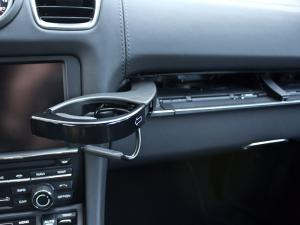

Они не совсем Каеновские, стоят на других Порше, они выдвижные но немного другого плана, на некоторых моделях БМВ есть похожие, место предположительно за декоративной накладкой над перчаточным ящиком, если только подушка не будет мешать, кстати есть ещё один вариант подстаканника аля БМВ который ставиться на ценральную консоль, минус в том что он один т.е. на одного, плюс в том что снимается, но поршевские реально понравились.
[attachmentid=125723][attachmentid=125724]
кстати по поводу подлокотника, есть не плохой готовый вариант armster 2.

Да, поршевский вариант подстаканников крут. Правда, встроенные в центральный тоннель, будут по удобнее, но для астры было бы замечательно. Надо будет глянуть ради спортивного интереса , что там за накладкой. Простучал, вроде пусто. Но реализовать как ? Даже если найти такие (похожие) в продаже (цена небось будет космическая), то как аккуратно все сделать? В этом месте колхозить неохота-слишком все на виду. Хотя можно подпружинить всю накладку, что б при нажатии открывалась и выезжали подстаканники.
Да, можно еще сделать там секретный отсек. Документы, права прятать. Вообщем беру на заметку. Может что нибудь и получится. Было желание (после изготовления консоли и подлокотника) сделать отсек под выключателями фар (слева и вниз от руля), теперь стало интересно и за накладкой. Но дойдут ли руки?
