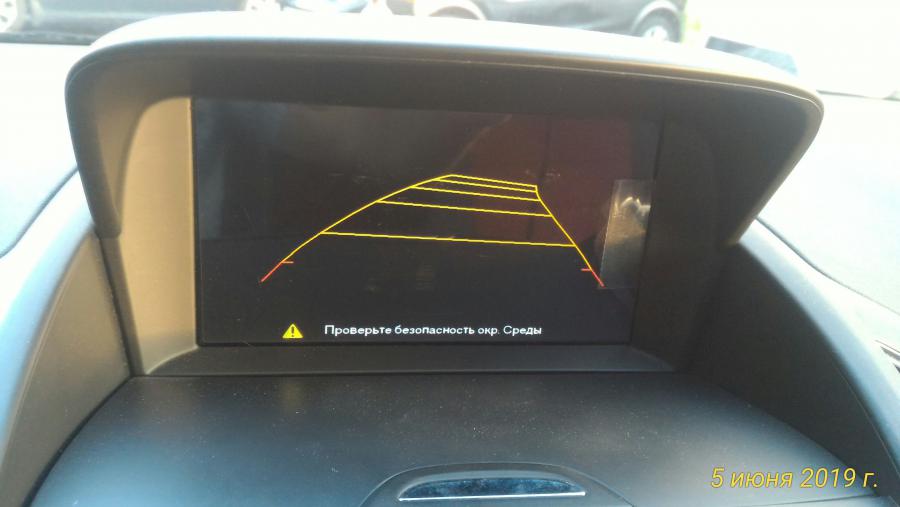

Как говорится "к хорошему быстро привыкаешь...". Вот и я привык камере заднего вида так, что теперь при глюке камеры чувствую себя некомфортно, особенно при движении задним ходом в ограниченном пространстве. Уже вторая неделя черный экран с предупреждением безопасности и линейкой.. Заметил что проблема проявляется на жаре, зимой не было ни разу. Может кто-то как лечил "черный экран смерти"? Или же пережидать пока само пройдет?

У меня бывает иногда. Но проходит в течение дня. Летом чаще - особенно когда низкое но яркое солнце бьёт прямо в камеру.
А линейка только одного цвета? Обычно ещё красные линии (при черном экране).

Красные только возле бампера, в самом низу картинки, и при нормальной работе и при черном экране.

Самоизлечилась.. Хотя с утра был черный экран. К вечеру прошел дождь, и после дождя нормально работает камера, камера тоже любит дождь)). Совпадения быть не может..

было такое, проявлялось если машина на жаре стоит. Сначала пропадало после охлаждения, потом погасло навсегда. Замена камеры по гарантии.
