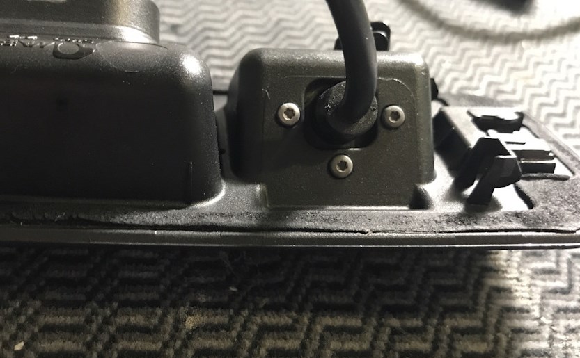

ДД. Мож кто-то в курсе, какие винтики нужны, чтобы прикрутить камеру заднего вида к ручке, там их 3 шт.
Нашел: М2*6

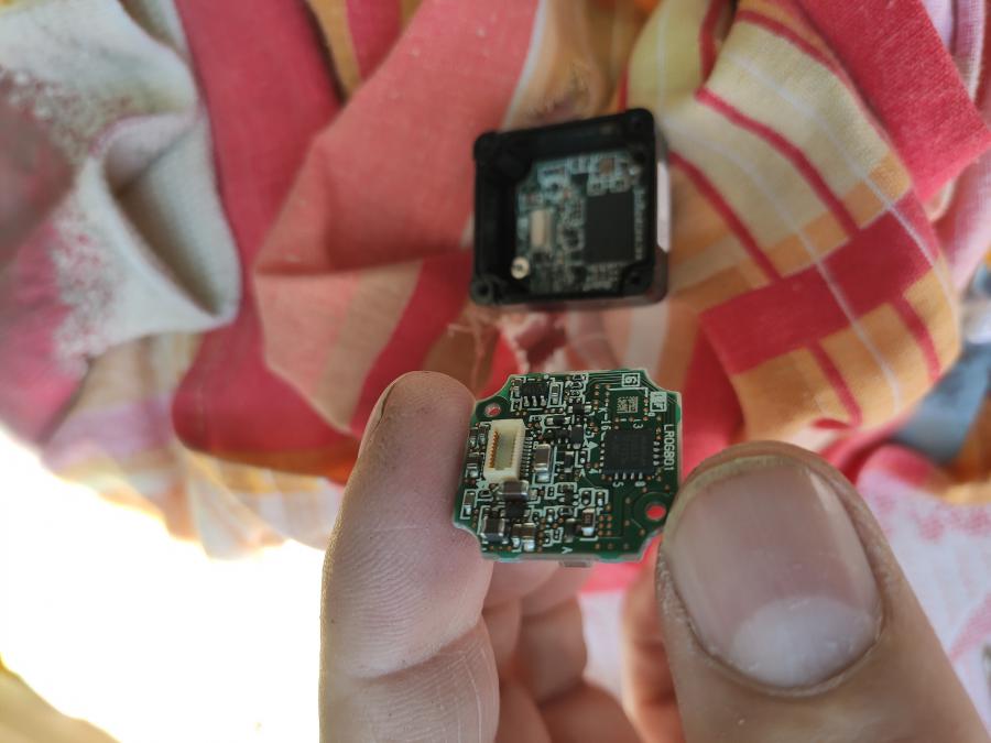

Всем салют! На днях, разобрал штатную камеру заднего хода и был весьма удивлен!
Камера имеет ДВЕ платы, "усеяные" с обоих сторон, россыпью электронных компонентов.
Такое впечатление, что это маленький, космический аппарат, предназначенный для передачи данных на землю, в высоком разрешении.
А вот китайская камера с али, и отличий в качестве картинки, я не обнаружил.

@mike6688 SHARP, я смотрю, много места уделили цепям питания и в частности стабилизации.

@Амбр Да, похоже там цепи питания продублированы.

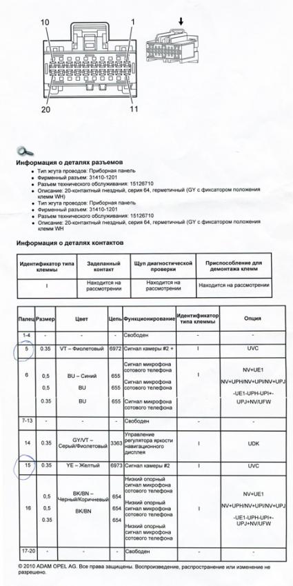

Пины 5 и 15 надо будет в разъем добавить. Пины подходят от маленького разъема компьютерного блока питания.
