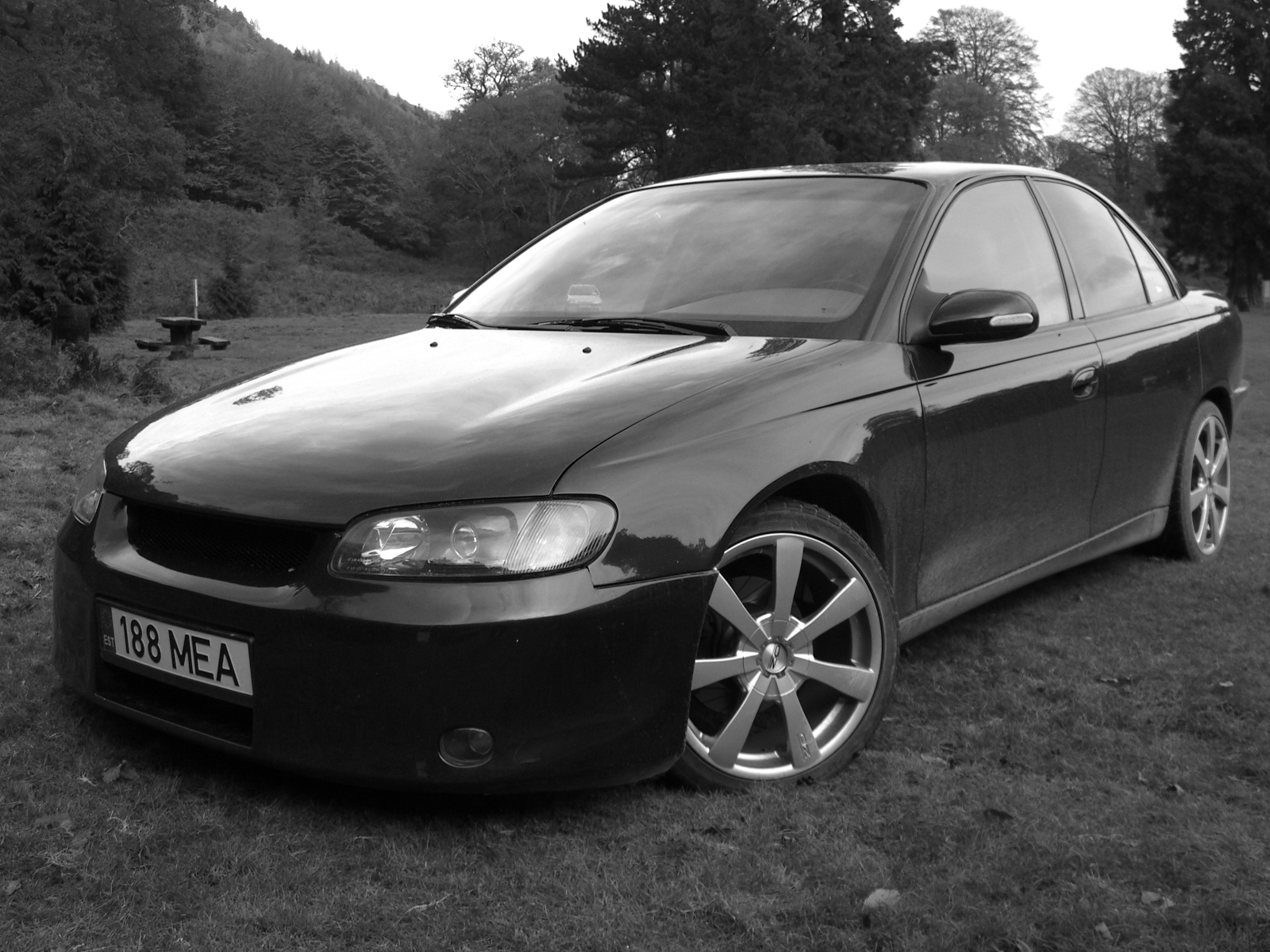

#30 заблудший_Dee_*
заблудший_Dee_*
Отправлено 24 Апрель 2007 - 19:16
всем привет!
у самого стоят 18х8 резина 235/40, 4то могу сказат да красиво,
НО жестковато ph34r.gif !!!! если у4ест что стоiт спорт подвеска,
я бы посоветовал взат 17х9 или 17х8 диски и соотвецтвенно резину 45 минимум,будет и красиво и комфортно bf.gif !
