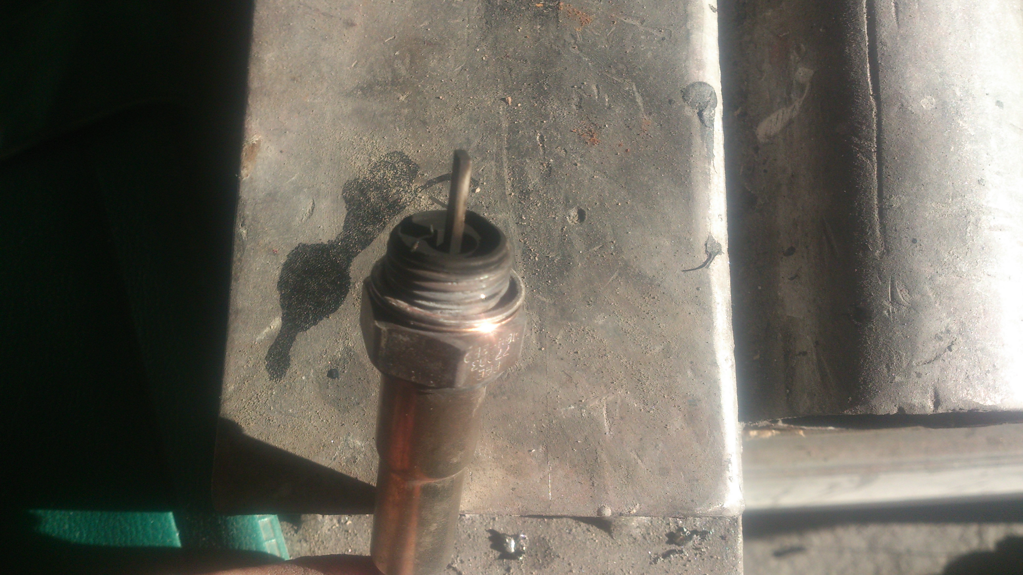

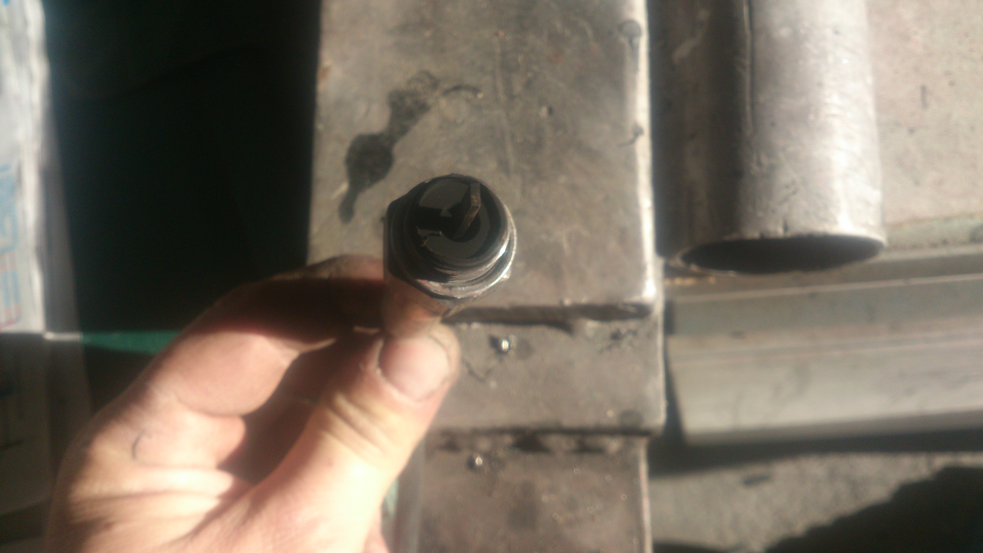

Сегодня получил лямбду. Снял старую и... Офигел-это ничего не сказать...[attachmentid=125416] [attachmentid=125417] Вот такая хр..нь. Колпачок отгорел от самой лямбды. Вот почему может такое получаться?В чём причина?

Как-то похоже на слишком высокую температуру выхлопа.

#15 lexa555
lexa555
  • Cообщений: 3 435
  • Город:Долгопрудный
Отправлено 27 Октябрь 2015 - 23:23
абсолютно солидарен с Мишей Shandy

#17 валентин1989
валентин1989
  • Cообщений: 308
  • Город:Брянск
  • Автомобиль: Opel Omega 18SEH L3 Jetronic GLS
Отправлено 27 Октябрь 2015 - 23:54
а какой расход бензина, масла? может богатая смесь? моя теория вышел из строя датчик, стало богатить смесь и потом он отгорел

Цитата(vanyok_071 @ 27.10.2015, 23:42) Просмотр сообщения
Чем это лечить? Что сделать и где копать?
Сначала съездить на со-сн, понять, чего со смесью. Я думаю, что смесь очень бедная, потому и температура выхлопа высокая
#19 shandy
shandy
  • Cообщений: 5 271
  • Город:Жуковский МО
Отправлено 28 Октябрь 2015 - 09:14
lexa555, +1. К электронщику Изображение , у которого пол Севастополя чинится - он найдет причину.

#20 lexa555
lexa555
  • Cообщений: 3 435
Отправлено 28 Октябрь 2015 - 15:36
Цитата(валентин1989 @ 27.10.2015, 23:54) Просмотр сообщения
а какой расход ..., масла?
вот тут может быть зерно здравой мысли.
при несанкционированном доступе масла в камеру сгорания, снизится ли скорость распространения фронта пламени? увеличится ли время горения БВС?
у меня пока нет ответов на эти вопросы. "будем искать" (с) Бриллиантовая рука
