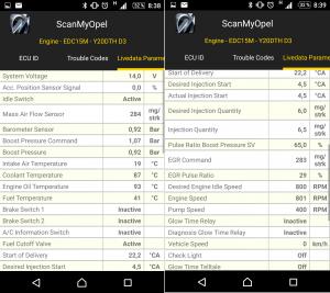

9. сделана диагностика по ELM 327 с фирменной утилитой Scan My Opel и тут странность
с датчико О/Ж рекомендуемый угол 4.2 актуальный угол - 2.4(минус 2.4) НЕПОНЯТКА
без датчика рекомендуемый угол 4.4 актуальный угол 4.3 В ПОРЯДКЕ и заводится с пол тыка на горячую

Если компресия плахая буду собирать на другой движок, если компресия в порядке то, единственное что остается это мозги. может в мозгах какойто сбой (машина была в аварии спереди и востановлена) и они (мозги) ведут не правильный расчет угла?
