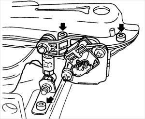

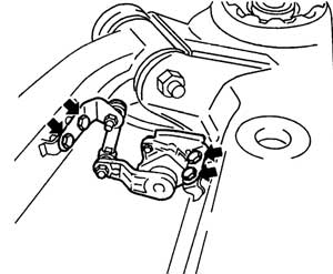

зачем предпологать...европейский миниму при устнановке ксенона на заводе..это омыватель фар...сам ксенон и система регулировки угла наклона ксенона...
в наших мафынках это Система регулировки ксеноновых фар Состоит из
1ДАТЧИК ВЫСОТЫ ПЕРЕДНЕЙ ЧАСТИ АВТОМОБИЛЯ
[attachmentid=5777]
2.ДАТЧИК ВЫСОТЫ ЗАДНЕЙ ЧАСТИ АВТОМОБИЛЯ
[attachmentid=5778]
3.ЭЛЕКТРОННЫЙ БЛОК УПРАВЛЕНИЯ
4.ЭЛЕКТРОПРИВОД ФАР
...просто вопрос возник о скорости реагирования серво привода на тряску или калдобину...сегодня вьезжая в гараж(вьезд у меня имеет приличный угол наклона)...было видно что при задирании носа...горизонт фар остовался на одном и том же уровне...тоесть нос к верху и фары к низу сервоприво двигал..что бы не светили как говорится в небо.
