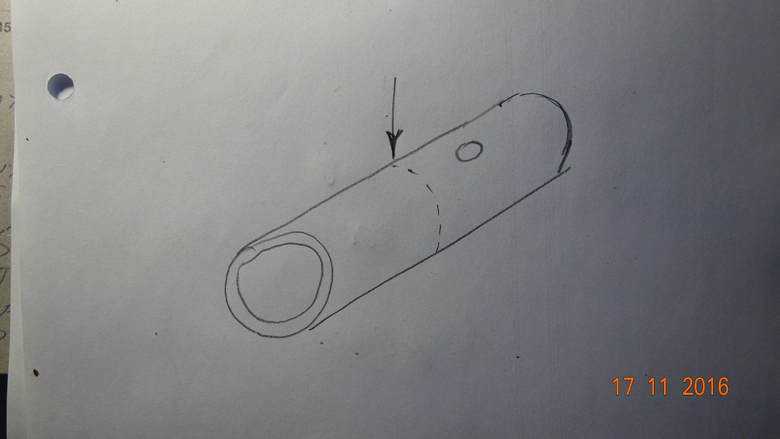

внутрь шланга трубка. в боку отверстие для гламурности выхода воздуха. и 2 хомута.
там где стрелка стыкуются шланги. проставку для патрубков можно найти в магазе автозапчастей.
у меня остались от комплекта установочного предпускового.
