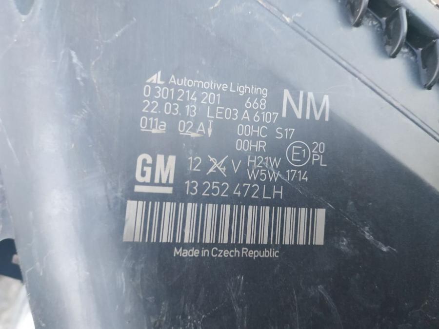

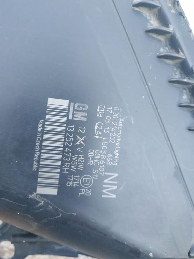

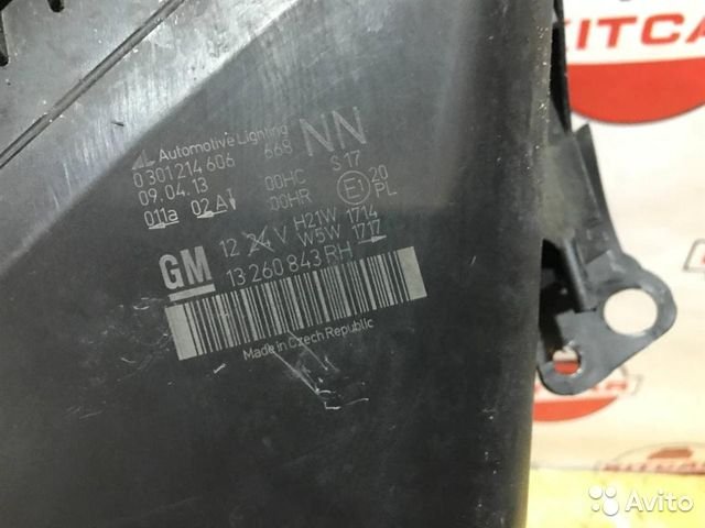

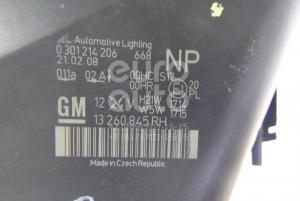

в общем по zafira b маркировка на основной табличке левосторонних\ правосторонних фар неинформативна. нужно пробивать номера. а их почему-то больше, чем выдает например экзист или автодок. и если номер и находится, то без описания стороны руля.
это 100% праворульные фары с вауксхолла(они же не бывали леворульными).
на маркировке как и пишут интернеты есть доп.стрелки(помимо стрелок указывающих сторону установки).
это 100% праворульная, которую беркут нашел. на ней стрелки нет.

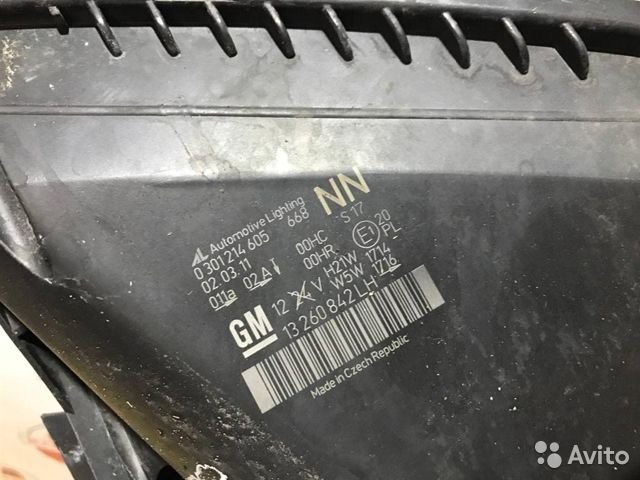

это фары продаваемые якобы как леворульные. стрелок тоже нет.

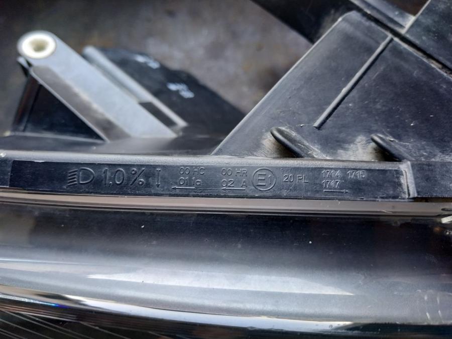

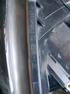

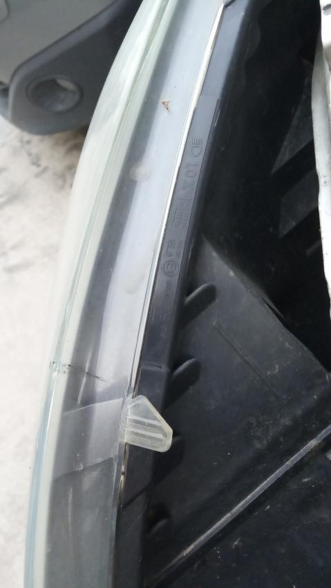

11615234361.023deec3d90d4daea0f1cb5c6c6daabf.jpg 11615234446.e28c43ecdf5949b7b83d6059a6bccf45.jpg
это верхняя грань тех же фар.
левая
правая
а это грань моих фар(праворульных). доп.стрелки смотрят туда же куда и на продаваемых сомнительных.

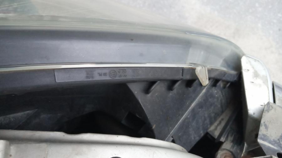

IMG_20210810_210027.jpg IMG_20210810_210045.jpg .
Осталось найти фото 100% леворульных фар и вопрос идентификации без номеров будет закрыт.
но отсутствие стрелок на основной лейбле не означает, что фары леворульные(хотя в интернете это и утверждают)

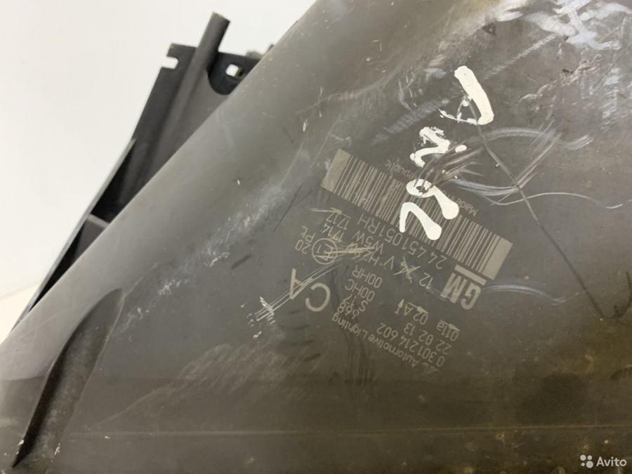

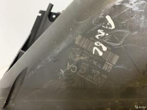

вот еще судя по стрелке праворульная.
но крупными буквами указано C, а не N. хотя ранее беркут писал, что это признак лево\правосторонних.

на последнем фото с идентификатором СА самая настоящая правая фара от леворукой машины с темной оптикой
первые две фары NN. это леворукие рестайловые фары с блестящими линзами. первая правая, вторая левая
