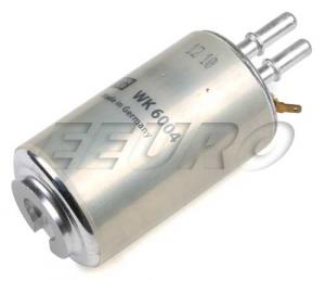

интересует вопрос что будет или не будет происходить с проходящим бензотопливом и самим авто, если вместо топливного фильтра позиционированного как для бензина поставить топливный фильтр для дизельного топлива. много ковырял по инету, но так и не нашел ни тем разрешающих, ни тем запрещающих такое. полно сайтов описывающих что такое фильтр, что в дизеле часто фильтра с отстойником, а вот про такой подход нет ни чего.
вопрос возник по причине того, что нужен фильтр определенного размера с обязательным подводом трубок входа и выхода с одной стороны, а такой есть только для дизеля.
примерно такой
основные вопросы, это качество очистки по сравнению с бензиновым, изменение срока службы от прохода по фильтры бензина вместо дизеля.
