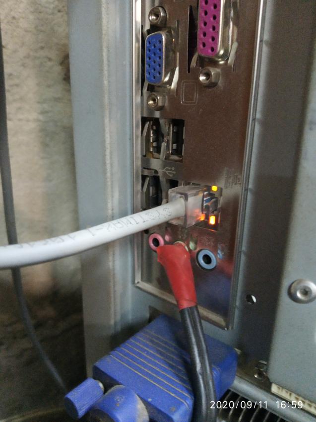

Разъем для сетевого кабеля на материнке, значит наверное встроенная ( материнка "гигабит", не смотрел,какой версии )
Сегодняшняя хронология:
1  включил компьютер, горят два линка, скорость 100Мб, открыл ролик в ютубе.
2  пошел домой, включил второй компьютер, открыл ролик в ютубе.
3  на двух компах ролики идут нормально.
4 выключил первый комп и включил его через 2мин.            горит один линк, скорость 10МБ, ролик в ютубе идет, и надпись в нижнем правом углу, - сетевой кабель не подключен ( надпись эта пропадает где то через 30-60 мин.
Сделал вывод , - кто первый встал, того и тапки      :ag:
То есть, какой комп первый включишь, тот трафик и захватывает ))    ха ха ((
Почему два? Должен быть один. Или речь про линки на роутере?
А можно фотки фишек с обоих сторон кабеля. Так, чтобы было видно раскладку кабеля по цветам.

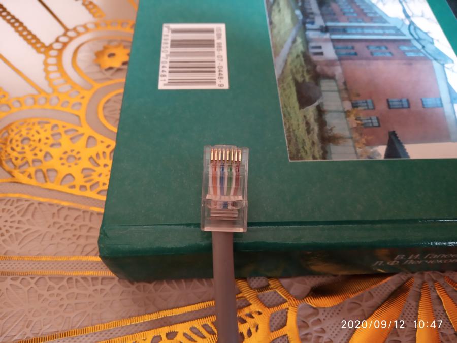

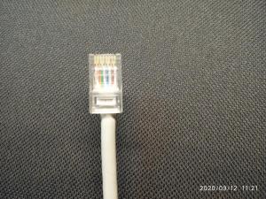

На удивление, последние несколько дней интернет в гараже не пропадал. Может из-за того что фишку сетевого кабеля несколько раз вынул- вставил, тем самым как- бы контакты почистил, "царапая"один об другой. Токи и напряжение маленькие на контактах, и при малейшем окислении может и не хватает силы сигнала, вот и сбои. Но ,тем не менее, радует что на поправку пошло.
При каждом включении компьютера дает аренду на трое суток ( интернет ) И как и предполагал Амбр  DHCР сервер.  Попробую прикрутить фото. Фишка, что на книжке, это со стороны модема, вторая на темном это со стороны компа. Про линки говорил что на компе. Когда скорость 10Мб горит верхний, а когда 100Мб то горят оба. Да, и с материнкой ошибся, асус на этом компе установлена. Гигабит где то раньше стояла ( не помню, комплектация несколько раз менялась )

Это хвосты одного и того же кабеля?????? Он обжат не правильно!
Фишка на книге имеет правильное соединение, а вторая обжата хрен пойми как.

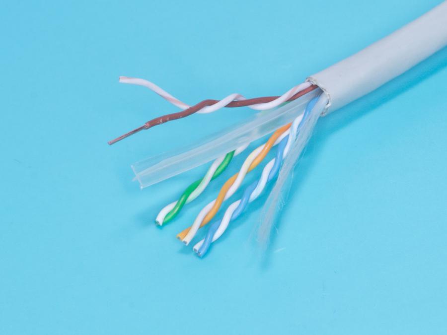

Скажите, к примеру, бело- зеленой жилы в кабеле нет.
Так бывает только в Засранск-кабеле Саранск-кабеле. Пары путать нельзя! Если просто раскладывать исходя из цветных, будет полная шляпа и куча проблем в сети. В 99,99% просто в уже обжатой фишке не видно цветную маркировку, но она практически всегда есть.
Это белая жила из витой пары белый с зеленым ?
На данном кабеле еще сносная прорисовка цветов белых проводов, бывает и хуже, но реже.
Фото тестов можно не кидать, покуда кабель обжат таким вот образом.

Покопал слегка, польза есть, азы знаю.   Задействованы у нас в кабеле только зеленая и оранжевая пары. Оранжевая у меня подключена правильно, а вот зеленая с белой поменяны местами.  Информация разнится, -можно ли их менять местами?  Там переменка или постоянка?
