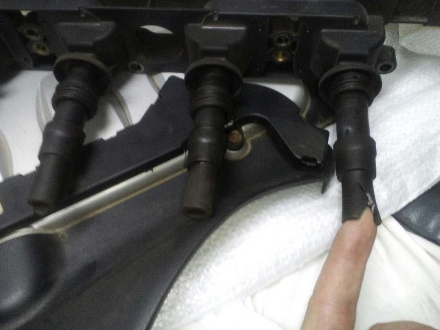

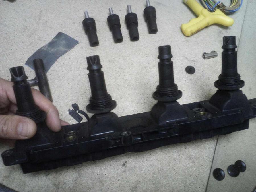

Вчера снимал катушку зажигания. Вот так выглядит резиновый колпачёк на одной из свечек.
А вот такая картина открылась после того как снял все резиновые колпачки.media-share-0-02-04-8bc407496dde2392537abe8120bcbd56226559e746fd8157fb0fcd05fa0fecdc-Picture.jpg
Может ли в этом быть причина троения? Почему резьба свечи под рваным резиновым колпачком сухая а на других свечах на резьбе следы масла? Может кто подскажет

#17 Sorokin_Vadim
Sorokin_Vadim
  • Cообщений: 3 112
  • Автомобиль: Zafira B Z19DTH AT6
Отправлено 31 Июль 2017 - 12:04
Конечно может.

#18 Hunter_xXx_33
Hunter_xXx_33
  • Cообщений: 14
  • Автомобиль: opel zafira a X18XE
Отправлено 31 Июль 2017 - 15:24
Значит нужно пробовать термоусадкой починить. Но мне не понятно почему на этой свече резьба абсолютно сухая а на остальных нет, хотя колпачок резиновый на ней порван и возможно пробивает его.
#19 alex_eliseev
alex_eliseev
  • Cообщений: 38
  • Автомобиль: OPEL
Отправлено 31 Июль 2017 - 19:10
Цилиндр не работает если по нему ошибка
Поэтому и сухой
  • Hunter_xXx_33 сказал за это спасибо
#20 Volodia24
Volodia24
  • Cообщений: 1 188
  • Город:Красноярск
  • Автомобиль: Subaru Travig S-PG 2001 Z22SE AT FA
Отправлено 31 Июль 2017 - 19:15
Скорее всего пробивает из-за порваного колпачка.
резьба на свече потому и сухая что свеча не работает (нету такта расширения сгорающей смеси, то есть давления которое продавливает масло по резьбе).
И еще одно: не всякая смазка диэлектрик чаще ее используют для улучшения контакта, предотвращения окисления и защиты от влаги. Кроме того различные материалы в зависимости от величины напряжения могут быть или проводником или диэлектриком.
