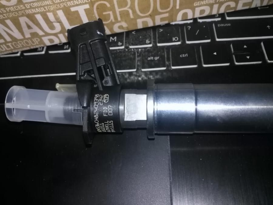

О пьезофорсунках для наших двухлитровых дизелей M9R
Форсунки для 2.0 дизелей устанавливались под номером Bosh 0445115007 c 2006г по 2010год. После 2010г. стали ставить электромагнитные форсунки. Они между собой не взаимозаменяемы!
Если Вы решите купить форсунку Bosh под этим номером 0445115007, который промаркирован на Вашей старой форсунке то Вы ее получите не в полном комплекте, т.е форсунка не будет готова к установке.
На первом фото пример пьезофорсунки, точнее всего лишь половинка форсунки, которую я купил по дешевке через интернет, заведомо зная, что с ней что то не так, скорее всего подделка по цене 7300р. Но любопытство взяло свое! Так и случилось вручили мне огрызок от форсунки, но с рабочим пьезоэлементом.
Заказывал по такой цене, для того чтоб показывать своим клиентам где оригинал, а где самопальная подделка, которую потом умельцы ремонтируют подкидывая недостающие части из б/у форсунок и продают уже как новую оригинальную форсунку. Почему именно из Б/У запчастей? Да потому, что новые стоят так дорого, что теряется смысл в ремонте.
Вы видите огрызок от форсунки, с виду как новый. Но Bosh официально даже таких ремкомплектов не выпускает для наших форсунок. Откуда она в природе такая взялась?
С права оригинальная форсунка в полном комплекте для сравнения.
Сразу видно, что пластик на подделке тусклый, а на оригинальной блестит.
Как отличить подделку от оригинала?
Честно говоря новичок вряд ли отличит. Ели рядом положить оригинал и не всем оригинал, то можно увидеть, что на подделке прижимное кольцо и втулка форсунки, будут выточены на токарном станке из сырого металла и не всегда совпадают по размерам.
Дальше на фото Вы видите Оригинальные пьезофорсунки Bosh 0445115007 в полном комплекте, которые я всегда держу в наличии.
От проверенного поставщика из Франции!
Таких форсунок поставил уже не мало, никто не жаловался. Одни благодарности!
Цена для наших Форумчан дешевле чем в магазине, зависит от курса Евро.
Сейчас в наличии осталось 7 штук! Восьмая - она же подделка - не продается!
