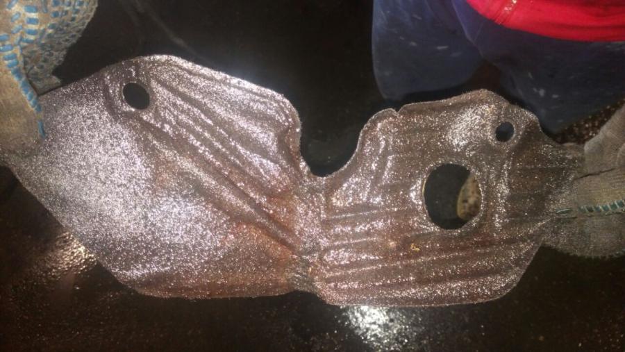

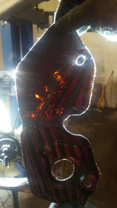

Отправлено 23 Ноябрь 2017 - 23:01
Сегодня дождался очереди на подъемник.Уровень в порядке.Снял поддон,более менее чисто.Снял фильтр и разобрал его.На втором фото за фильтром мощный светодиодный фонарь.Завтра поменяю фильтр.Ну обгоняя спрошу может ли это быть причиной?

Отправлено 24 Ноябрь 2017 - 08:59
@Aslan75 может, если фильтр не прокачевается. Вопрос в том, откуда столько грязи в нем взялось?
