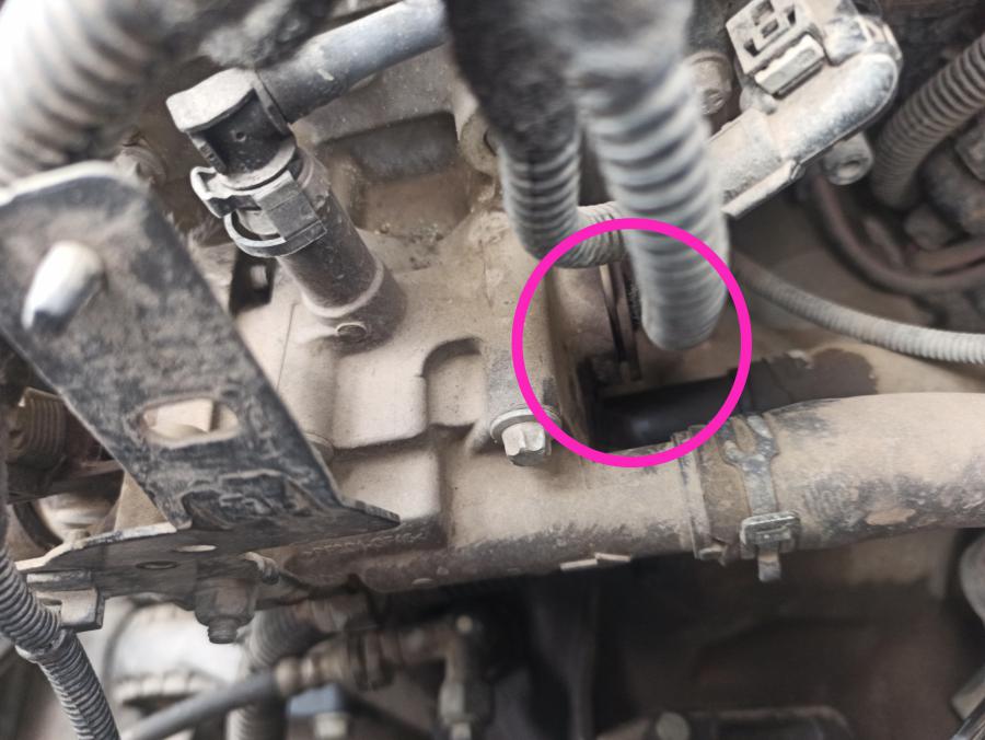

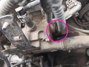

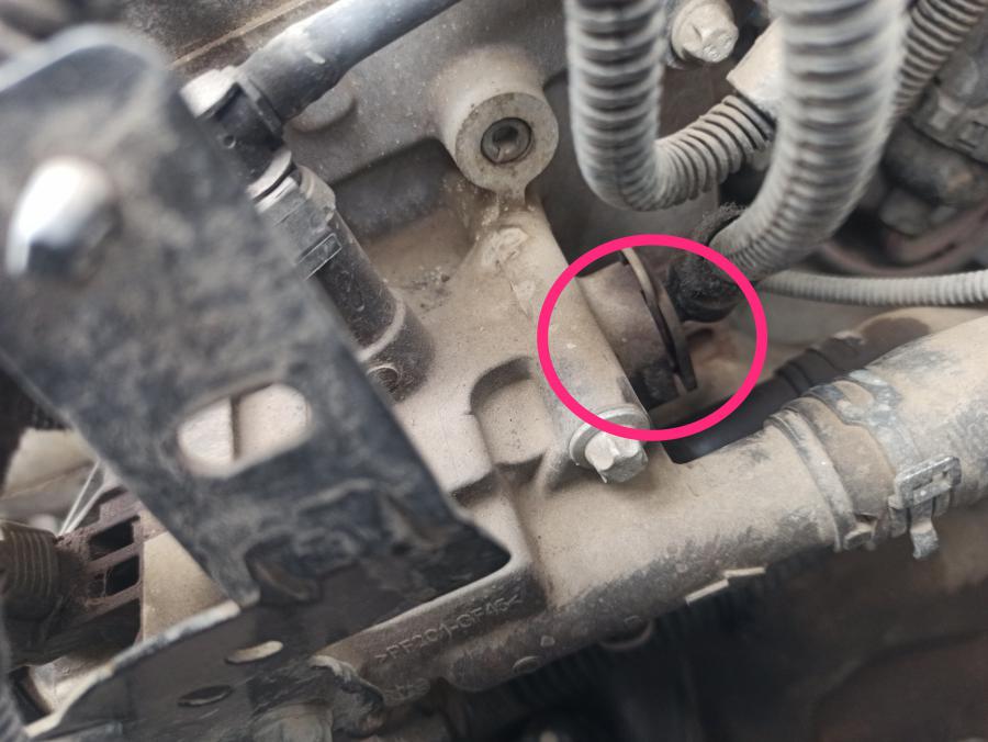

Здравствуйте, обнаружил подтёки антифриза
Подскажите, кто сталкивался с подтеком в данном месте, название Зап. Части требующей замены, прокладка какая-то или термостат придется менять?

@Shadow-LG мотор указать не хотите?

А16ХЕR, 1.6, 115 л/с, механика, астра j

это не обязательно и так понятно.
это датчитк температуры. уплотняется в корпус резиновым колечком. отдельно ориг колечко не продается, можно только или с датчиком или искать что-то похожее по подбору.
корпус пластик и бывает трескается.
при неаккуратном снятии фиксатора сухой корпус откалывает ушки.

То есть лучше купить и поменять датчик температуры ОЖ?

на фото в кружке датчик температуры. имеется темное пятно. место протечки  не видно, что это за субстанция не видно.
возможные последствия от снятия датчика описаны. а течь может и сам корпус и прокладка его к головке.
решать, что покупать, только вам.
