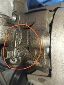

Подтекает именно с этого самого места выделенного кружком, пальцем там провожу когда, остаётся на пальце жидкость, антифриз, в бачке потихоньку его становится меньше, думаю, что это действительно этот самый датчик.
Про последствия понял, спасибо

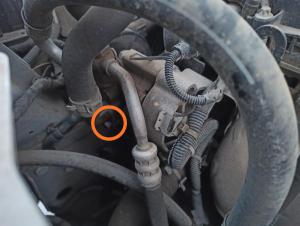

Приветствую, подскажите, подтекает антифриз в месте соединения патрубка охлаждающей жидкости и генератора, я так понимаю прокладка износилась в месте соединения. Подскажите, прав, нет? Потому что в месте соединения патрубка с железной трубкой, сухо. Если прокладка, то как именно называется, чтобы заказать

#25 berkut
  • Cообщений: 16 564
Отправлено 16 Январь 2021 - 19:49
а кто сказал что это генератор
#26 Амбр
  • Cообщений: 32 873
Отправлено 16 Январь 2021 - 19:54
Да и выглядит как масло
#27 berkut
  • Cообщений: 16 564
Отправлено 16 Январь 2021 - 19:57
и рядом трубка высокого давления. что же это такое может быть?
#28 Shadow-LG
Shadow-LG
  • Cообщений: 15
  • Автомобиль: Opel Astra
Отправлено 16 Январь 2021 - 21:14
Разве это не генератор?
Хм... Откуда ему там взяться
Патрубок охлаждающей жидкости подходит, как я понимаю, к генератору
На снегу, под машиной, видны как раз справой стороны следы антифриза красного цвета
#29 ProfNew
ProfNew
  • Cообщений: 3 459
  • Город:Москва, Юго-Восток
Отправлено 16 Январь 2021 - 22:52
Чо тут определять, трубка подогрева дроссельной заслонки лопнула и течет. Самая банальная неисправность этого мотора.. всегда лопается в одном и том же месте.
#30 Shadow-LG
Shadow-LG
  • Cообщений: 15
Отправлено 17 Январь 2021 - 05:06
Она же к термостату подходит? Я ее менял уже ранее, так как она рассыпалась
Здесь-то течь со стороны ремней ГРМ
Сообщение отредактировал Shadow-LG: 17 Январь 2021 - 05:12

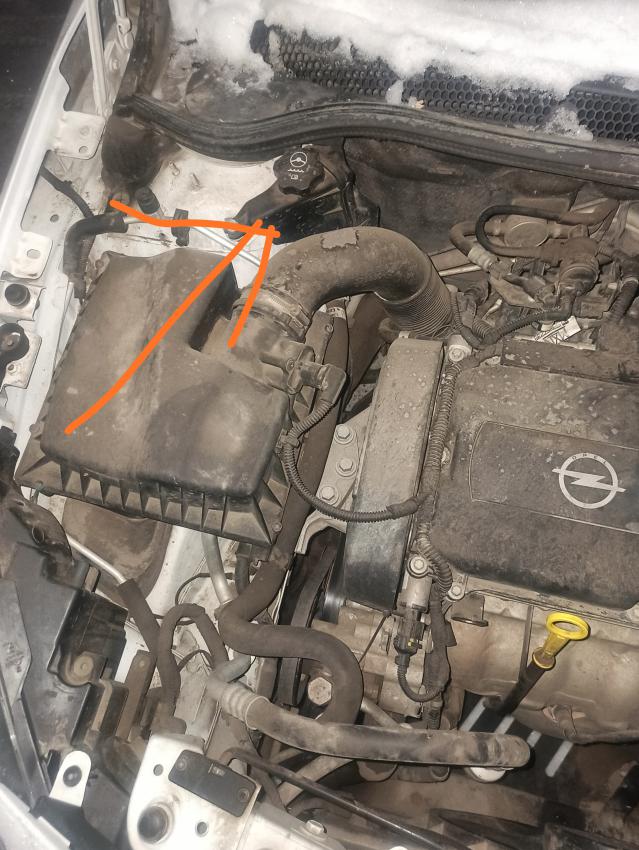

Что-то я сразу не посмотрел, сейчас фотку общую делал, это не патрубок охлаждающей жидкости
На 1 фото откуда шланг идёт
На втором, место, где подтекает, общий вид
#32 Shadow-LG
Shadow-LG
  • Cообщений: 15
Отправлено 17 Январь 2021 - 06:15
Жидкость гидроусилителя руля похоже
Патрубок из этого бочка идет

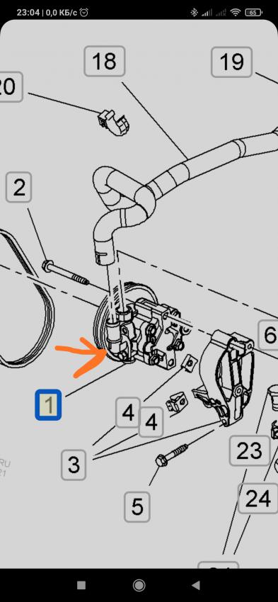

#38 Shadow-LG
Shadow-LG
  • Cообщений: 15
Отправлено 17 Январь 2021 - 21:09
Глянул в каталоге
https://www.ilcats.r...up=18&image=417
Эта часть не показана в разборе. Типо прокладка отдельно не меняется, только насос полностью менять? Или откручивать, доставать кольцо и искать в магазине что-то подходящее?

#39 berkut
  • Cообщений: 16 564
Отправлено 17 Январь 2021 - 21:42
ну раз нет стандартной детали, значит только подбирать
