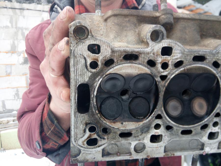

Двигатель Х12ХЕ, пробег 330 000 км, сначала немного дымил. Решил поменять вкладыши коленвала (коренные и шатунные), поршневые кольца, маслосъемные колечки и комплект цепи {размер стандарт, кто то мерил блок и сказал что все в норме}.
Родственник все это выполнил. Но машина стала сильно дымить. Компрессия во всех горшках 14 (с погрешностью 0,5), в 4-м цилиндре 16, потом 15. Посмотрев камерой, увидел там масло на поршне.
Сняв ГБЦ, спецы сказали что все в норме (грешил на направляющие клапанов), но все равно решил сделать шлифовку поверхности ГБЦ и притереть клапана на 4-м цилиндре. Предполагают что могло сломаться маслосъемное кольцо в на 4-м цилиндре. Комплект сразу купил, надеюсь завтра поменяю кольца на этом поршне.
Вопрос: возможно ли появление масла на прошне из-за неправильной установки/поломки  маслосъемного кольца?

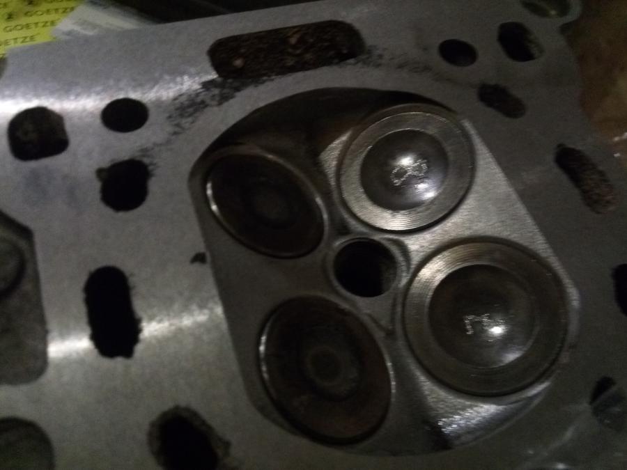

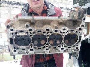

немного фото
#9 Амбр
  • Cообщений: 32 856
Отправлено 07 Ноябрь 2018 - 22:12
@Koles96 возможно, но чет там масла прям полведра
#10 Koles96
Koles96
  • Cообщений: 91
  • Город:Новоуральск
  • Автомобиль: Astra G, 1999, Х12ХЕ, 1,2л, 65 л.с., МКПП F13
Отправлено 09 Ноябрь 2018 - 06:55

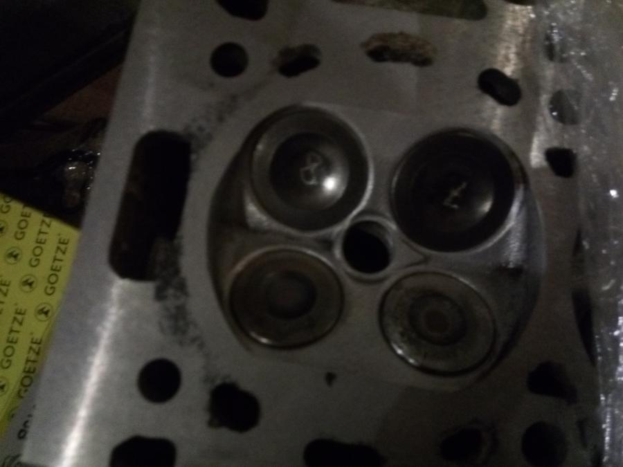

Вчера поменял кольца на поршне 4-го цилиндра.
Спец. осмотрев старые кольца, гильзу цилиндра, поршень - сделал вывод, что масло бежало не по вине поршневой. (единственно, удивился что нет бортика/канавки на 2-м кольце )
Получается:
- из-за ГБЦ масло в цилиндре не могло быть
- из-за поршневой масло в цилиндре не могло быть
откуда оно там появлялось?
Предполагаю, что может поверхность ГБЦ была не идеальна. На приложенных фото видно как осталась небольшая деформация поверхности ГБЦ после снятия "10-ки"
Сообщение отредактировал Koles96: 09 Ноябрь 2018 - 06:56
#11 berkut
  • Cообщений: 16 552
Отправлено 09 Ноябрь 2018 - 07:13
а где хон на стенках цилиндров?

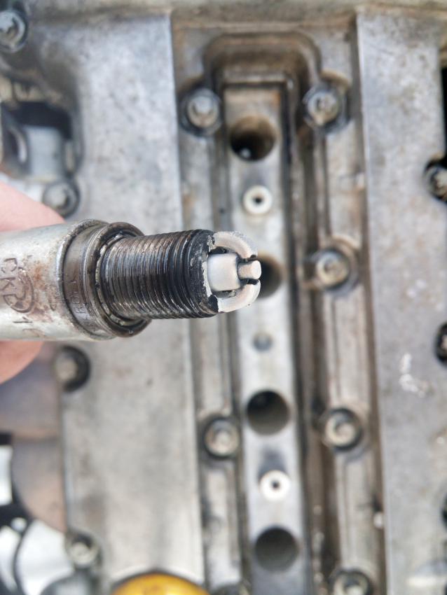

Отправлено 26 Ноябрь 2018 - 11:44

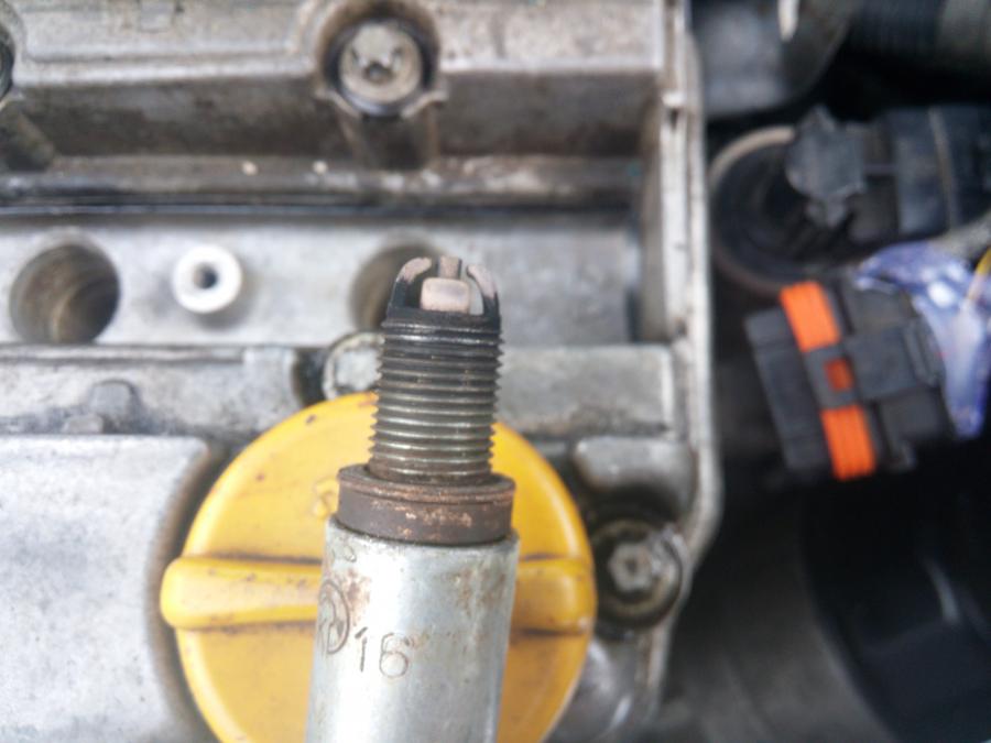

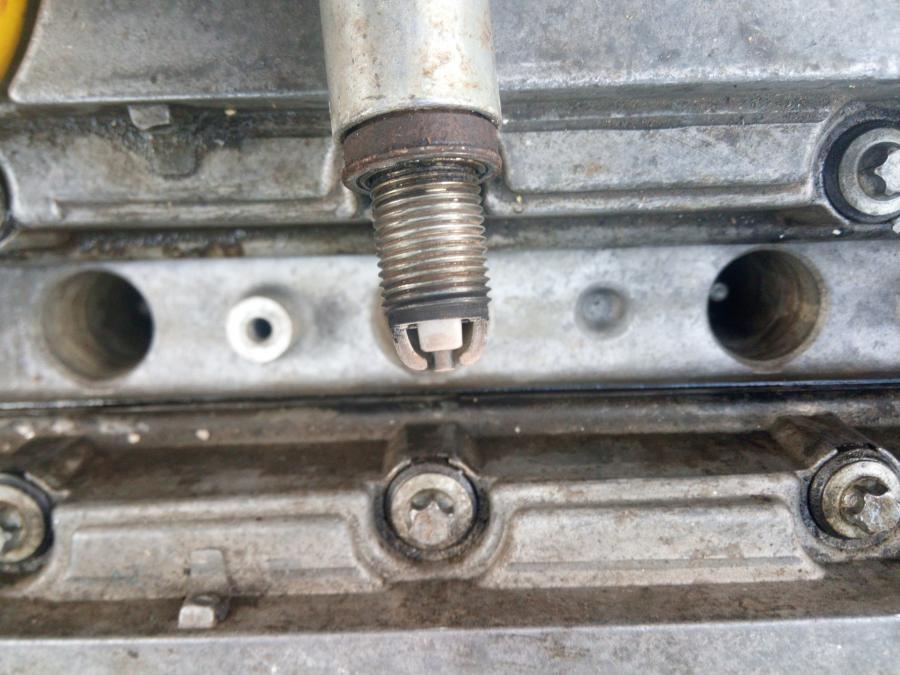

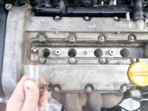

завел мотор - все отлично, работал ровно и ничего нигде не дымило, даже ошибка датчика egr пропала (почистил последний).
Дождался новых тапок и решил проехать - машина немного дергалась и не набирала мощность + тормоза иногда становились дубовыми.
Думаю где то подсос или слишком ранее зажигание.
Фото свечей прилагаю (свеча второго цилиндра подозрительно белая).
Кстати, обломился колхозный провод датчика температуры (над помпой) и теперь постоянно потряхивает двигатель, хотя постарался восстановить контакт.

#16 zerberus
zerberus
  • Cообщений: 11
  • Автомобиль: Opel Astra Sports Tourer 1.7 CDTI 2013
Отправлено 27 Ноябрь 2018 - 00:17
Неправильная смесь. Ошибок по двигателю нет? Лямбда не возмущается на выхлоп? Температура двигателя не высокая? Если ошибок нет а свеча белая, то проверяйте сперва саму свечу - самое простое поменять жве свечи местами и посмотреть на эффект. Если не в свечах дело, то копайте впрыск, похоже он у вас в данном цилиндре неправильный. Поэтому может и потряхивать двигатель - не всегда срабатывает один из цилиндров. Конечно могут быть сбиты фазы, но я исхожу из того что собрали двигатель правильно.
#17 Koles96
Koles96
  • Cообщений: 91
  • Город:Новоуральск
Отправлено 27 Ноябрь 2018 - 06:19
вчера сделал зажигание чуть по-позже (повернул шайбу против часовой стрелки), утром поменял вторую свечу (где был плохой нагар)  - пока машина не прогрелась, двигатель работал более или менее. Но когда прогрелся двигатель до рабочей температуры, то обороты стали зависать на 1600 и на холостых стало потряхивать.
Так же заметил, что расход бенза стал повышенный. Заметил, что при удержании педали газа в одном положении, машина то теряет приемистось, то прибавляет.
Ошибки сегодня поеду читать.

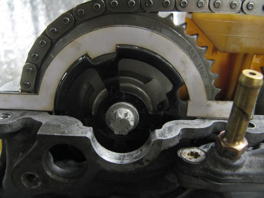

на звездочке распредвала впускных клапанов, напротив датчика положения коленвала, ставится звездочка.
Кто то даже приспособу изготавливает.
PS
   Фото не мои, взял с просторов инета. Сейчас заметил, что там должна быть стрелочка, а у себя что то я не видел, может не той стороной поставил эту штуковину.

#20 Koles96
Koles96
  • Cообщений: 91
  • Город:Новоуральск
Отправлено 27 Ноябрь 2018 - 16:28
Давление топлива 3,8. Но почему то форсунки много бьют, а так же показывает позднее зажигание
