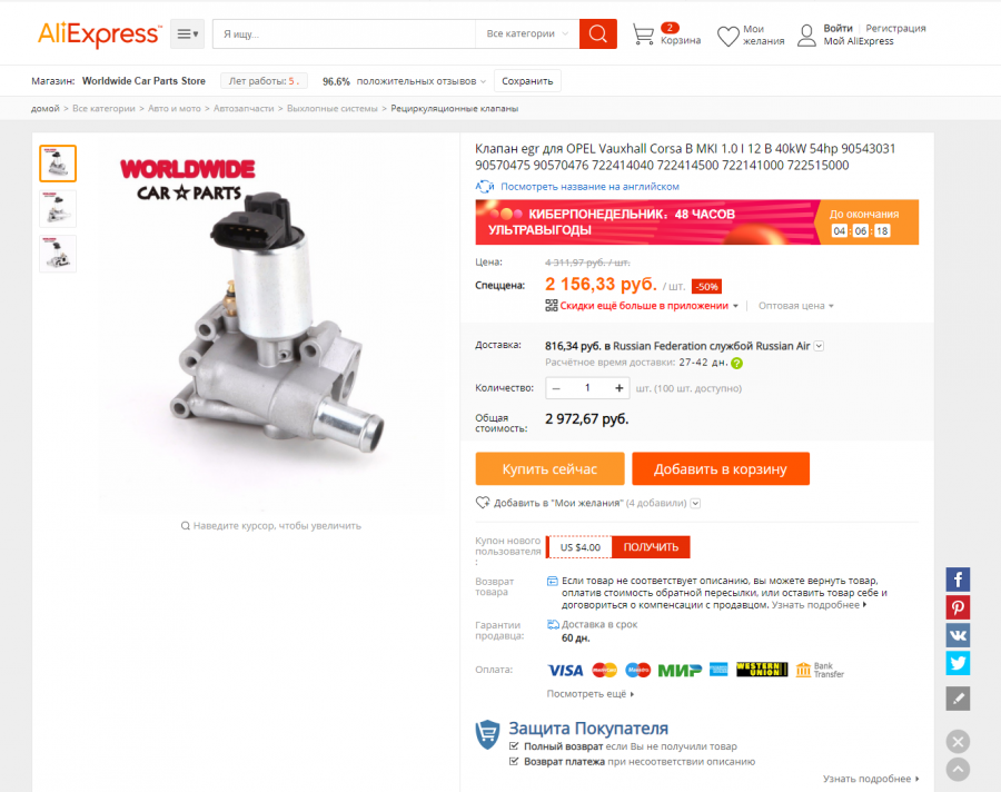

Имеет ли смысл покупать датчик EGR на Алиэекспрессе?
#26 ProfNew
ProfNew
  • Cообщений: 3 459
  • Город:Москва, Юго-Восток
Отправлено 28 Ноябрь 2018 - 11:47
Не имеет. Все запчасти, которые там продаются, являются подделками. Качество ниже плинтуса. Ходимость крайне низкая.
