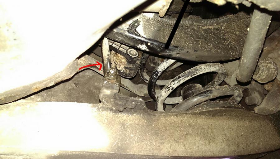

@Alexis053, а во что этот датчик светит? (я сзади не смотрел). там на небольшом расстоянии что-то должно быть (типа металлической пластины или детали кузова. Есть такое?

Нет ничего. Он двумя болтиками крепится к задней балке.

Ещё. а куда направлена плоская часть самого датчика? На небольшом расстоянии (5-10мм) от этой плоскости должно быть что-то металлическое. Насколько я понимаю, датчик с опорной пластиной  образуют контур. И из  расстояния между датчиком и опорной пластиной получают сведения об положении кузова.

@Alexis053,а Вы из какого города? Есть в Москве пара сервисов, которые могут помочь найти и новую и б/у запчасть. Но придётся им заплатить за работу. Ещё. а куда направлена плоская часть самого датчика? На небольшом расстоянии (5-10мм) от этой плоскости должно быть что-то металлическое. Насколько я понимаю, датчик с опорной пластиной  образуют контур. И из  расстояния между датчиком и опорной пластиной получают сведения об положении кузова.
lg_dbc014b5-553b-4e01-8411-4b8c008ae740.
Я с Нарвы, Эстония.
Двумя болтами горизонтально кузову.
Кроме датчика на заднем мосту нет ничего, никаких проводов и пластин.

Да, Нарва далеко от Москвы :). Этот датчик (судя по всему) отличается от переднего только крепежом. У переднего датчика есть опорная пластина, относительно которой датчик и измеряет наклон кузова. Как тут:
http://forum.opel-cl...rera/?p=1785636
Странно, что нет у заднего. А там не могло ничего отвалиться?

Судя по этой картинке то нет.
142361.pngView B - перед - View C - зад и там два варианта - для переднеприводного и для полноприводного.

@Амбр, конечно это в первую очередь. Но @Alexis053 говорит, что это смотрел. Если "опора" у датчика пропала  это тоже может вызвать ошибку.  У меня такая история была с передним датчиком на Инсигнии лет 7 назад. Прикрутили какой-то уголок вместо этой пластинки и ошибка пропала и фары поднялись.
Ну, вот на картинке видно, что датчик "светит" в кузов. Значит дело, и правда, в проводке или датчике.

@Alexis053,  задний датчик положения кузова Инсигнии (13320661), по-моему, не имеет "опорной пластины", как передний (она называется плата возбудителя). Датчик "светит" во что-то ещё, скажем, деталь кузова. Там могут быть варианты с плохим контактом в разъёме или  тем, что датчик просто отвалился (он там на винтике). У самого датчика ломаться (в электрическом смысле) нечему,  его можно только механически сломать. Если у Вас периодически возникала ошибка заднего датчика и всё кончилось с сообщением об этой ошибке, надо туда залезть (на подъёмнике) и осмотреть состояние датчика, разъёма и проводки. Заднее левое колесо. С автоматом дальнего разъяснится.  :)

@igorsky, свет ксеноновый? На приборке загорается значок фары с буквой А? (должен загораться как раз после двух нажатий поворотником вперёд). Фары следуют за поворотами руля? Или, хотя бы, при пуске двигателя фары гуляют вверх/вниз? Если да, то автодальний есть. Дело в том, что автомат дальнего работаает при определённых условиях. Скажем, скорость более 40кмч, "тёмное время суток", нет уличного освещения, переключатель света установлен в "Авто", не включены ни передние ни задние противотуманки. Ещё дальний не включится если есть попутные габариты. Даже мотоциклистов видит :).
На Вашем фото датчик положения кузова. Такой же должен быть у переднего левого колеса. Если повернуть колёса вправо, его можно рассмотреть (лёжа :))
