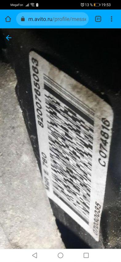

Получил фото от продавца.
какое мнение?
у меня Е782 это Е 780 есть смысл приобретать или отказаться от покупки???

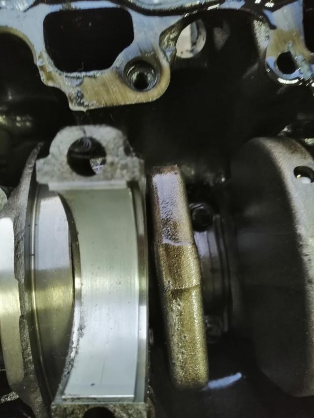

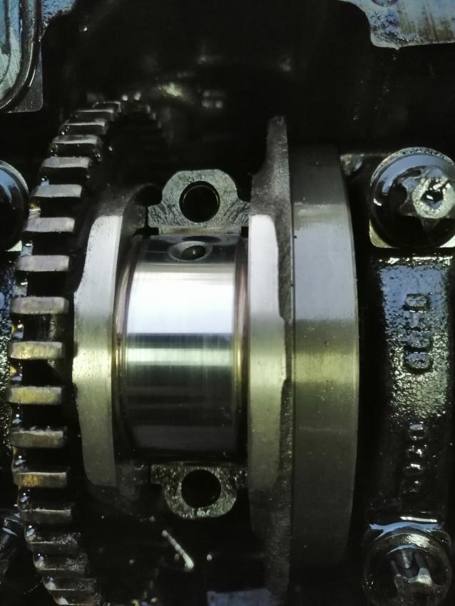

за два дня с другом смонтировали Тельфер достали двигатель, вскрыл постель, рокера и распредвалы в идеале выработки нет
перевернул двиг вскрыл поддон и промежуточную постель,на 4 шатун вкладыши в идеале...
я слегка с ступоре куда копать дальше
