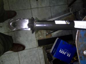

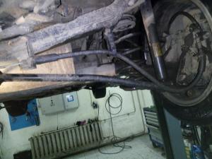

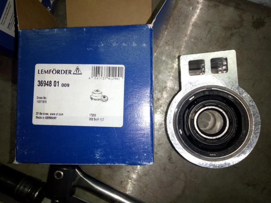

#14 lpm61
lpm61
  • Cообщений: 5 359
  • Город:Москва, ЮЗАО
Отправлено 06 Сентябрь 2018 - 19:36
Вот   на фото задняя тяга. Где я так её погнул - уму непостижимо  (это весна). Единственное предположение - удачно запарковался с сугроб, где помимо снега был ещё и лёд. На втором фото новая тяга. Это у неё так и должны быть уши немного "вывернуты".
Сегодня заменил задние сайлентблоки передних рычагов. С виду старые были "вроде ничего".  Но мастер меня потыкал носом и я увидел следы разрыва резины. и случилось удивительное: после замены сайлентблоков, руль стал чётко сам возвращаться в нулевое положение (сход развал ещё не делал). до этого тут у меня было не так хорошо. В районе "нуля" руль немного гулял и создавлось впечателение ватного руля.  Разрывы резинки нагрязных сайлентблоках так просто не увидеть - нужен опытный глаз. А ощущения  не помогают. Я считал, что так и должно быть (с "нулём" руля).
Каждый сайлентблок что-то около 1500р Замена каждого - 1000р. Два умелых слесаря поменяли за полчаса оба. Там не сложно и самому, только два момента. просто на домкрате будет очень неудобно и затягивать новый сайлентблок надо нагрузив пружину. У меня это делали "длинным" домкратом. Сказали, что это важно!.
Следите за подвеской! :)
