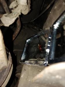

Зафира 2005 г. дв. Z20LER спереди двигателя, с левой стороны, ниже генератора есть подкапывания,сверху вообще не видно от куда капает, снизу только с помощью зеркальца можно увидеть от куда капает,но не могу понять от куда это,выложил фотку сфотканную через зеркальце,но сомневаюсь,что она чем нибудь поможет,но надеюсь, может кто поможет в моей проблеме.

скорее всего с помпы. а потом через крышку на улицу

Если так то не радует,хотя знаю помпа менялась не так давно вместе с ремнём.Думал залить анти стоп течи, но если через сальник течёт,то бестолку,а если через прокладку то может и помочь.Ремень ГРМ сухой.
