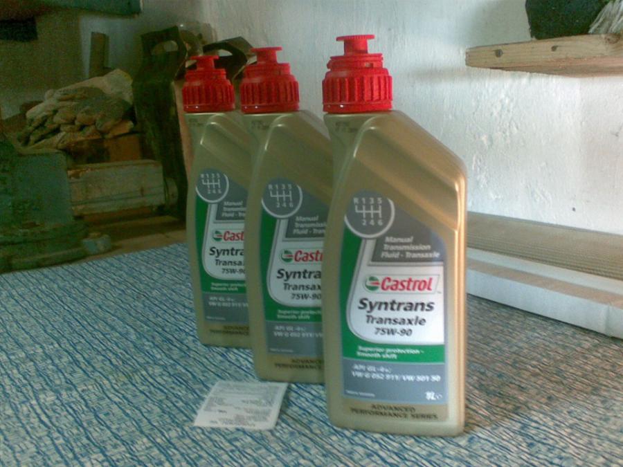

Отправлено 22 Март 2020 - 18:41
Я такую, использованную применяю.......хороший "носик" вытягивается...
Сообщение отредактировал yurochka: 22 Март 2020 - 18:42

#26 valerij73
valerij73
  • Cообщений: 106
  • Город:Ульяновск
  • Автомобиль: опель-зафира Z20LER 2.0 турбо
Отправлено 23 Март 2020 - 09:45
С таких ёмкостей можно доливать,а когда слил литра 4,то приходится заливать через воронку.
#27 yurochka
yurochka
  • Cообщений: 474
  • Автомобиль: Zafira B 2006 Z18XER МКПП F17
Отправлено 23 Март 2020 - 12:01
А что несколько раз заправить религия не позволяет...... :ag:
Zafira B Z18XER МКПП
#28 berkut
  • Cообщений: 16 577
Отправлено 23 Март 2020 - 18:13
не заправить, а залить при помощи разных емкостей путем перелива из одной в другую.
в системе более 4 литров, так что слить и залить 4 литра это еще не предел.
