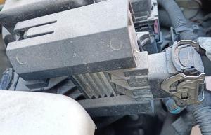

Отправлено 24 Май 2020 - 19:27
под капотом на моторе смотрели?
Оно?
#15 berkut
  • Cообщений: 16 547
Отправлено 24 Май 2020 - 19:28
очень похоже

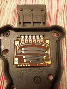

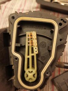

Провода от педали целые, без скруток и перегибов. Ну и внутренности педали. Контакты на подвижной части немного отогнул.
#17 berkut
  • Cообщений: 16 547
Отправлено 24 Май 2020 - 19:36
обрати внимание, что след по резистивным дорожкам разный
#18 DocenT2305
DocenT2305
  • Cообщений: 61
  • Город:Выборг
  • Автомобиль: Opel Vita C 2002, Z14XE, АКПП
Отправлено 24 Май 2020 - 19:44
Да, на 1-й и 4-й дорожке, если считать сверху, выработка меньше, и "ступеньки" нет. А вот на 2-й и 3-й да, выработка больше, и определяется четкая ступенька. Кроме подгиба контактов, можно еще сместить крышку? Она вроде как имеет, судя по овальным прорезям, возможность вращения.
#19 berkut
  • Cообщений: 16 547
Отправлено 24 Май 2020 - 19:51
проще чуть контакт подогнуть в бок.
надо в опкоме посмотреть как изменяется сигнал от педали. если есть скачок или обрыв, то решать по обстоятельствам.
иногда стоит педаль сменить.
