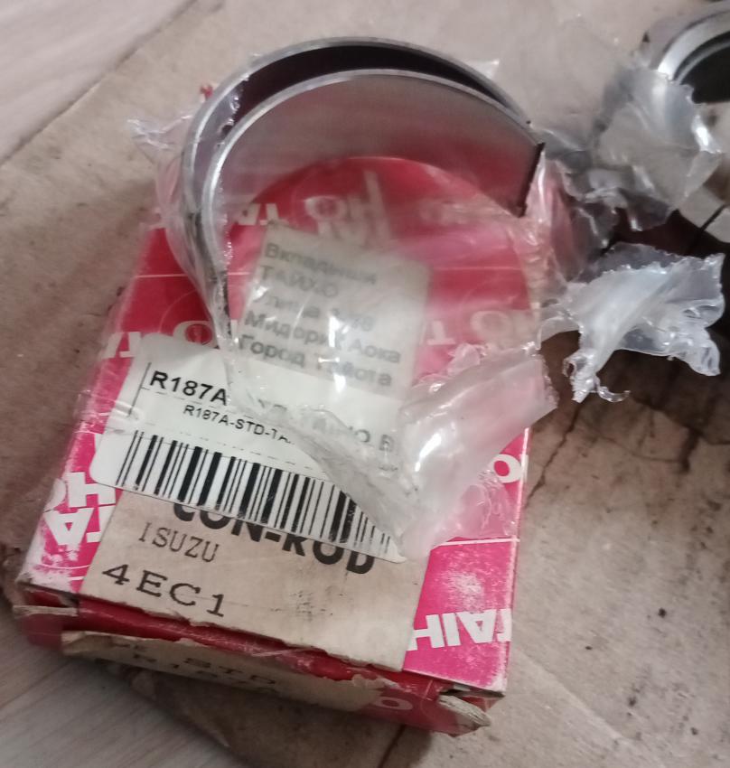

Отправлено 11 Ноябрь 2020 - 10:32

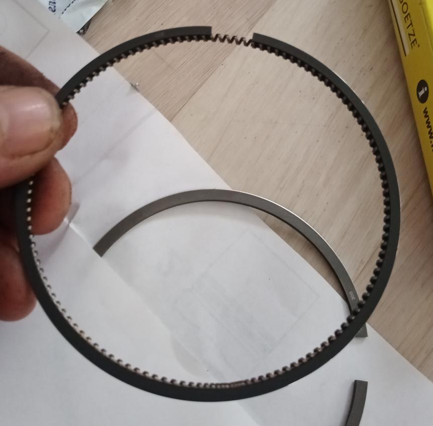

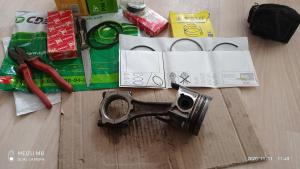

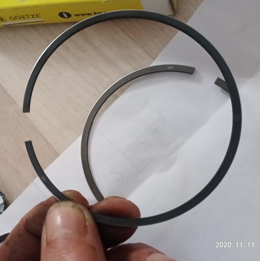

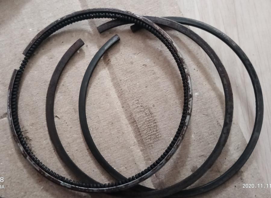

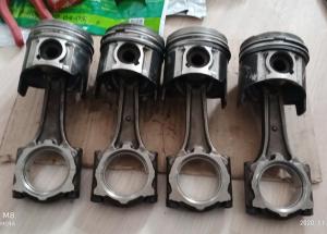

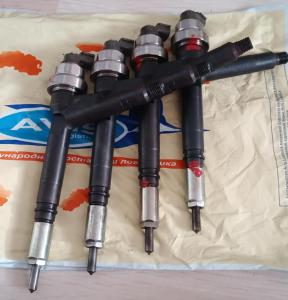

Все запчасти пришли, всё теперь упирается в сломаную звёздочку, к сожалению без неё не собетрёшь, поменял пока сальники, кольца и шатунные вкладыши, очистил и помыл все агрегаты двигателя,
Также отвёз форсунки на проверку, две на выбрас хорошо что я заказал перед этим две, вчера забрал и так же проверил по результатам проверки ани оказались лучше чем мои родные,
