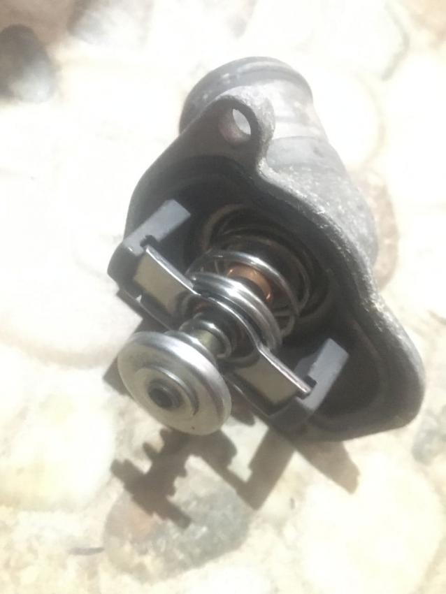

Термостат не разборный, Сейчас езжу с картонкой которая полностью закрыла радиатор,температура не превышает 80 градусов.Складывается ощущение что внутри что то не так работает,шланги все на месте,а вот течение самой жидкости мы не видим  что и в какую сторону течет. Остается большая загадка что и как . Владею авто 2й год. Первую зиму проблем не было, сейчас просто жесть,в минус 10 был дубак.,а в пробке стоишь все гуд,Ташкент. что в итоге произошло не понятно.

Я бы менял термостат. Не работает он.
этот разбирается

Да действительно разбирается,кто подскажет артикул именно элемента? в сборе находится только,хотя на польском сайте нашел))
