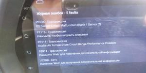

Доброго всем дня!
Горит индикатор машинка с ключиком. Машина ведёт себя как обычно. Пробег 124000.
Считал ошибки:
Повысился масложор. 4 апреля долил почти литр. На днях опять маслёнка. Долил 0,5.
El pueblo unido jamás será vencido!

Доброго всем дня!
P0136 - это второй лямбда зонд (датчик кислорода), который прямо перед катализатором. При его неверных показаниях повышается расход топлива, но не масла. Скорее повышенный масложор мог послужить выходу датчика из строя. Я на своей изменял прошивку и отключил этот датчик (вместо его замены, когда он начал подключивать).

Отправлено 28 Июнь 2021 - 10:47
@ursuag Спсибо, а где взять прошивку и как перепрошить?

Отправлено 28 Июнь 2021 - 10:54
возможно из-за масложора.

Отправлено 28 Июнь 2021 - 12:52
Хм... Может, лучше разобраться с масложором? А уж потом перепрошивку делать.

Отправлено 28 Июнь 2021 - 14:34
У меня, как видно из профиля, Z16XE, и у него повышенное потребление масла "с рождения", так сказать. На вашем моторе это не норма. Прошивал не сам, а у автоэлектрика.
