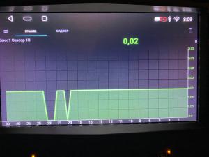

Всем добра и всех с Наступившим НГ! Зафира 2007 года, 1,8 РКПП (z18xer)! На ХХ (независимо от температуры ДВС) плавают обороты, в пределах 770-840 (показания графика), стрелка тахометра еле заметно плавает в пределах миллиметра! ДВС немного протряхивает! Из выхлопной трубы едкий запах! Все описанное происходит с авто в 75 процентах! Бывает что работает стабильно сама, либо после прогазовки! Дым из выхлопной густой, с едким запахом! Самодиагностика, ЕЛМ327, opcom ошибок не выдают! Компрессия в пределах нормы, свечи с белым налетом! Заменены фильтры, масла, свечи! Катушка стоит новая (пробег 2500)! Ps после установки катушки все работало отлично! Проблема появился примерно через 2т км! Куда копать не знаю! Есть подозрение на ЛЗ, но на СТо говорят, что ЛЗ показывал бы ошибку!
И да, расход на холостых 1-1.3 литра в час! Раньше было 0.6-0.8!

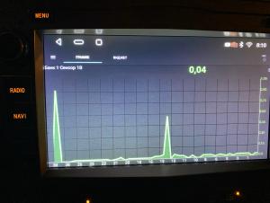

Прикреплю фото работы ЛЗ (показания через ELM)! Где показания 0.02 это ХХ, где 0.04 это 3000 оборотов IMG_8972.jpg

Сравни со своим графиком
Диапазон лямбды 0,1-0,9вольт

Ну я тоже уверен, что как у меня он не должен работать! Троение двигателя и ужасный запах могут быть последствиями не рабочего ЛЗ?

@alexeytimofeev1988 Вы конечно интересный персонаж! Наверное буквы на клавиатуре экономите или не понимаете как оно работает - жалуетесь на лямбду, но о ключевой особенности молчите и просите совета. То, что у вас отключено лямбдорегулирование в ЭБУ и залита какая-то кастомная прошивка, сводит любую диагностику на нет. И чему вы тут удивляетесь, что в блоке нет ошибок, если для него лямбдорегулирование попросту отключено? Отрезали бегуну ногу и ждете от него рекордов? Ну-ну )

@alexeytimofeev1988 да где прошивались не имеет ни какого значения. Изменение программы заставляют работать мотор "по среднему". То есть по сути, мотор висит в аварии, но не зажигает ошибку, так как такой функционал отключили. Ваши графики, собственно, и показывают, что лямбдорегулирование не происходит вообще.

Получается что график показывает, что ЛЗ умер, но ошибка не вылетает из-за прошивки?
