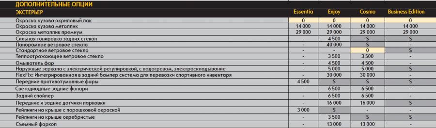

Это  где-то 12-13 год.  У эссениции и бизнес эдишена  нету, а у остальных - за деньги.
12 год, задние габариты и все стопы led-овские.
Завидую :) у меня как бы 13 но зад обычный, хотя в перед втыкнули AFL.

@itrongo, в те годы такая чехарда была с комплектациями, что  просто лампочки, вместо  СД - семечки. Ставили в косму даже "не те" задние сиденья или не ставили панораму: "не нравится - не ешь" (С) :)
