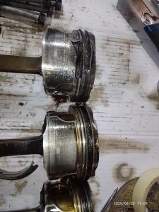

#31 Papadok
Papadok
  • Cообщений: 48
  • Автомобиль: Опель Инсигния
Отправлено 23 Июнь 2025 - 23:43
Вот как бывает. Может кто подскажет где в Питере блок отремонтировать смогут. С ТИСом не задача. Я с компом на Вы. Что бы его установить мне недели не хватит. Месяц ВПН на комп не могу установить.

#32 Амбр
  • Cообщений: 32 890
Отправлено 25 Июнь 2025 - 11:54
@Papadok а что у вас за мотор? Выглядит, как последствия LSPI
1.4T LPG?
Какое масло заливали?
#33 Papadok
Papadok
  • Cообщений: 48
Отправлено 25 Июнь 2025 - 19:35
А20NHT LTG. Масло ZIC 5/30. Я 10000км. проехал. И две замены. В двигатель до меня лазили, собрали криво, похоже на продажу. Последний владелец год отездил. Буду контракт брать. Кстати вытащил мотор без снятия раздатки и коленвала. Есть там один болт куда тяжело подлезть, но ремонтеры его и ещё два болта не вкрутили, Блок, колено металлолом. LSPI это что?
Сообщение отредактировал Papadok: 25 Июнь 2025 - 19:51
#34 Амбр
  • Cообщений: 32 890
Отправлено 30 Июнь 2025 - 15:31
@Papadok LSPI это эффект детонации масла в цилиндрах. Для моторов 1,4Т свойственный эффект. GM потребовал всем перейти на другое масло Dexos 1 gen 2, с присадкой, которая снижает вероятность возникновения LSPI. Последствия этого самого LSPI очень похожи на то, что на фото - выбивает перегородки поршней.

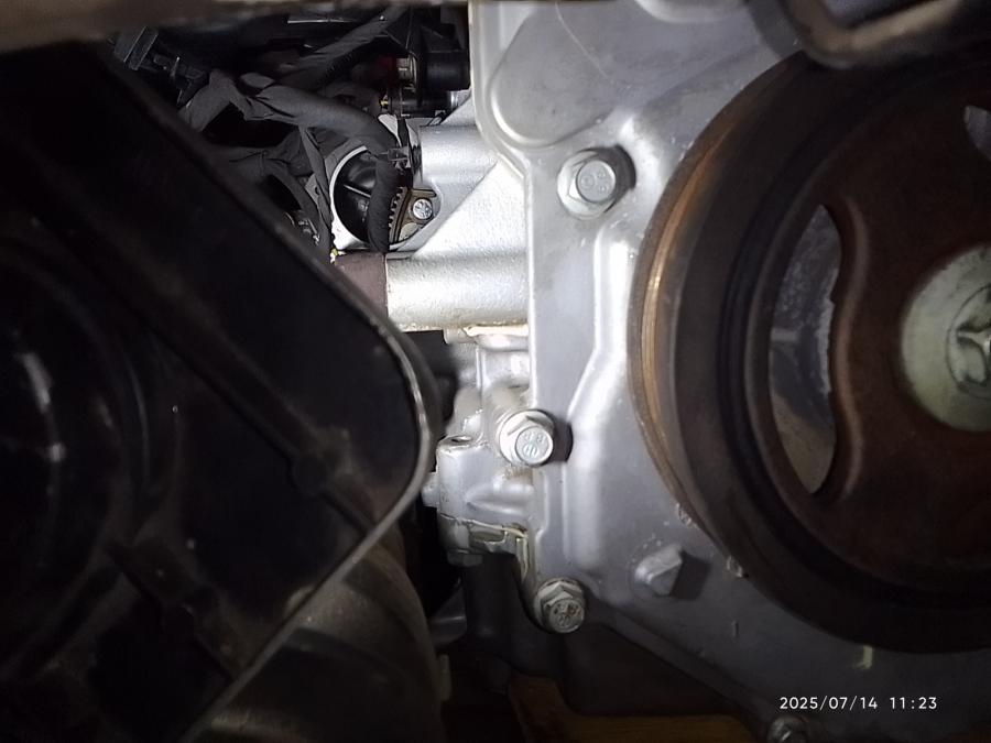

#35 Papadok
Papadok
  • Cообщений: 48
Отправлено 24 Июль 2025 - 18:11
Почти закончил эпопею с двигателем. Уложился в один месяц и 320-330т.руб. Ошибки пока не погасил. Двигатель от Кадилак на крышке надпись NHT-1A. Не гуглится. Запилил видосик в верх ногами получилось. Будут вопросы спрашивайте
https://youtu.be/Agq...hI7dzfxRGbdoiqfА это один из трёх болтов, которые я пару дней закручивал.
