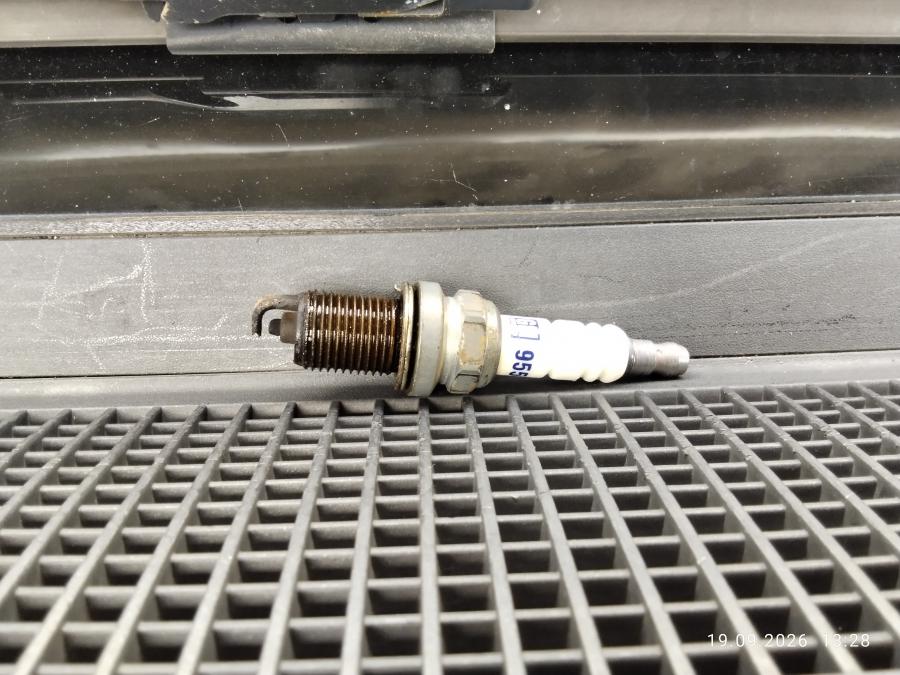

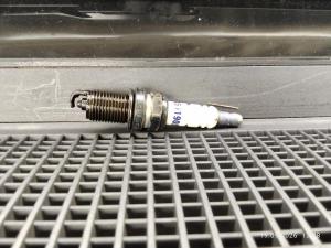

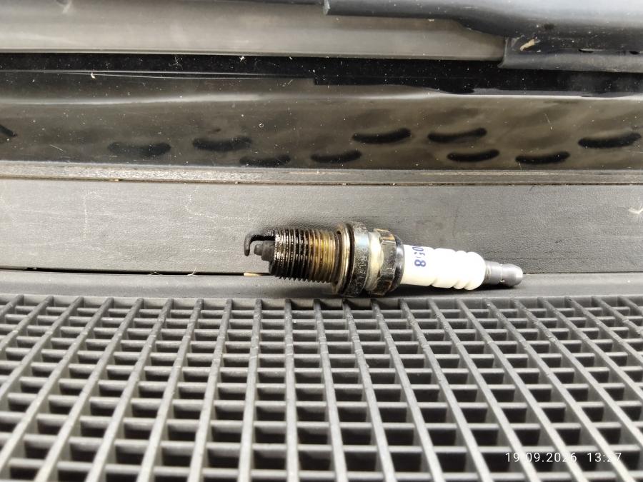

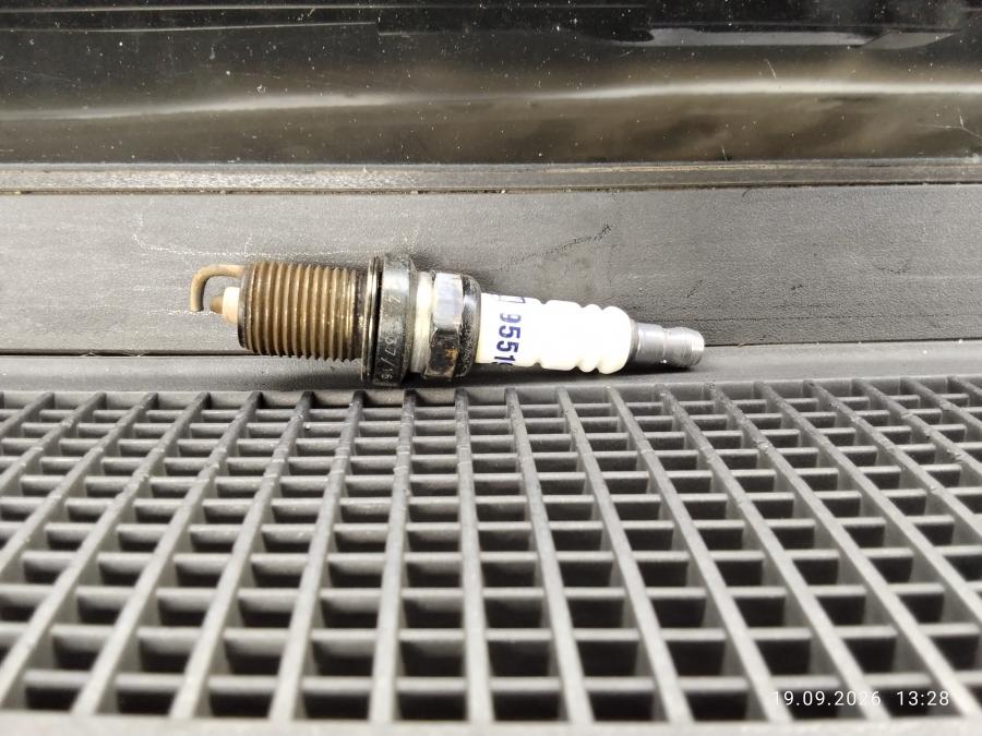

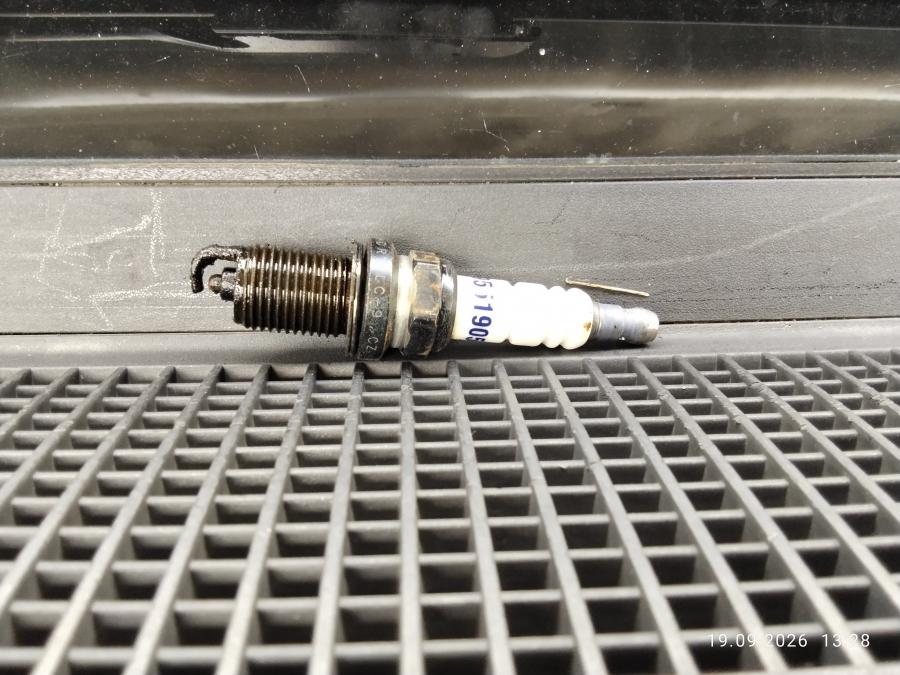

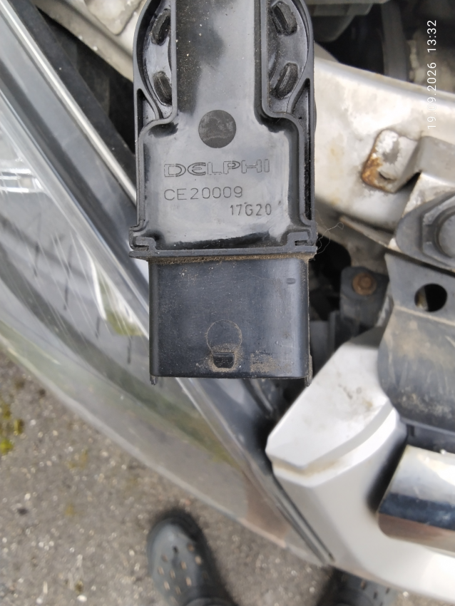

Модуль зажигания Delfi CE2009 17G20 с пробегом 80000,наверное.
Свечи GM 95519058 отходили 35-40 тысяч км. примерно
Сегодня достал модуль и свечи - состояние полный ахтунг. Да, на фото свечи слева направо как они стояли в двигателе. Заменить есть на что, но, думается мне, что дело не в свечах, а в модуле зажигания.
Предполагаю, что отказ модуля зажигания и пропусков свечи просто "заплевало" несгоревшим бензином. Да, хотел посмотреть состояние наконечников модуля зажигания на момент пробоя, но резиновые колпачки никак не пожелали сниматься, а силу применить побоялся((
Посоветуйте куда ещё смотреть и общее направление поиска:

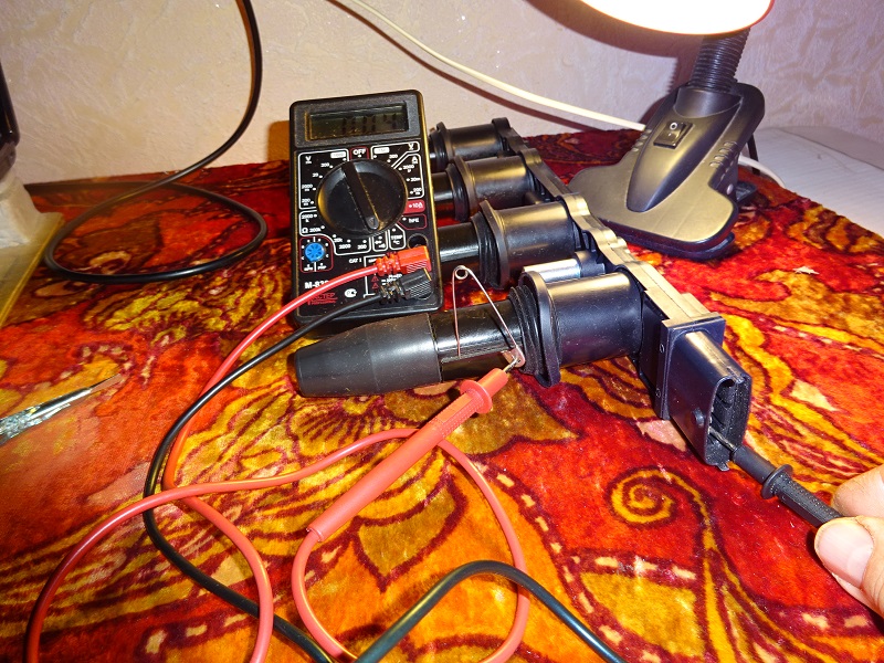

... Сегодня достал модуль и свечи - состояние полный ахтунг. Да, на фото свечи слева направо как они стояли в двигателе. Заменить есть на что, но, думается мне, что дело не в свечах, а в модуле зажигания.
Предполагаю, что отказ модуля зажигания и пропусков свечи просто "заплевало" несгоревшим бензином. ...
Многочисленные пропуски зажигания и при этом выстрелы в глушаке - больше похоже на то, что не срабатывает ЭБУ по блокировке подачи топлива на  тот цилиндр, в коем пробой по катушке нарисовался... такая хня обычно бывает на тех модулях, нв коих ранее снимались оба экрана для заделки трещины или на коих их вообща нет(повыкидывали) и взамен термоусадками занахреначили слоями, а это до "раз в год палка стреляет" - да, работает, до поры, а в случае пробоя или отказа свечи итог может быть и очень хреновый по самому ЭБУ...  Вот не показал ты сам модуль, да фиг с ним, тогда, если у тебя 6 контактов (а то не понятную маркировку казал), то вот на картинке смотри, где какие и почём контакты на самом модуле, вот и прозвони внутренние(белые) экраны по минусу на штекерном разъёме на наличие сигнала... тама кроме 2-й свечи всё сырое.
Да, если на модуле нет или отсутствует связь белого экрана с минусом, то молись, чтоб не ЭБУ не прожегся... ставь новый модуль и свечи, и молись  смотри.

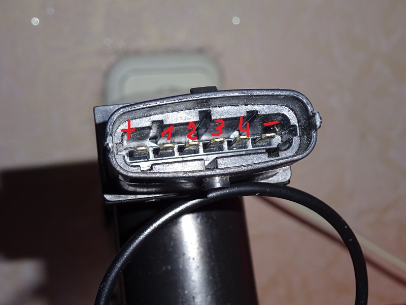

#9 MBoyarkin
MBoyarkin
  • Cообщений: 232
  • Город:М.О, Лотошинский р-н, деревня
  • Автомобиль: Zafira B Z1.6XE1, 2007, MT, condition, 145000 km.
Отправлено 19 Сентябрь 2026 - 20:17
Модуль ставился новым взамен умершего и с тех пор его никто не курочил. Экраны не снимались, никаких термоусадок и эпоксидки не использовалось. потому что он просто работал. Контактов 6 и что с чем прозванивать не понял...

Машина долго стояла. Мог скопиться конденсат и начаться пробой высокого. По ошибкам видно что идёт сбой по 1 и 3 цилиндрам. Остальное скорее всего нацеленное. Если исключить возможные проблемы с проводкой, окислами и прочими крысиными выкрутасами, то я бы сменил свечи и катушку для начала. Ещё не стоит опускать проблему с самим бензином. Сейчас топливо ещё то, и бензин от долгого не использования мог даже выпасть в осадок и стать не совсем бензином. Плюс при малом количестве топлива опять же может появляться конденсат в баке. Значит стоит озаботиться и этим вопросом. Присадка в бак для очистки системы питания. Пока как то так могу посоветовать
#12 Демьян
Демьян
  • Cообщений: 2 380
  • Город:Новороссийск
Отправлено 22 Сентябрь 2026 - 11:41
А что там с зазором на свечах? Увеличенный зазор как раз и приводит к пробоям модуля зажигания.
#13 berkut
  • Cообщений: 16 585
Отправлено 22 Сентябрь 2026 - 12:04
может, но в данном случае, если отталкиваться от того, что свечи и модуль лучше поменять - то это уже не актуально.
если же поменять только свечи, то момент про возможно пробитый модуль надо оставлять как следующий этап для ремонта
#14 Демьян
Демьян
  • Cообщений: 2 380
Отправлено 22 Сентябрь 2026 - 13:52
На фото видно невооруженным глазом, что зазор явно больше, чем шаг резьбы 1.25 при норме 0.8-0.9. Какой тут модуль не пробьется?
Сообщение отредактировал Демьян: 22 Сентябрь 2026 - 13:53

Возвращаюсь к теме - купил и заменил свечи и модуль зажигания. Перед включением двигателя ещё раз проверил наличие ошибок в ЭБУ - никуда не делись, все на месте. Сбросил ошибки и помолясь повернул ключ зажигания и... неисправность никуда не делась. Правда, не весь ворох, а только одна P030300. Прав был Денис @berkut, все остальные были наведенными.
Двигатель завелся... как-то неохотно, троил и трясся и в итоге заглох. Чтобы не зачитать свечу в третьем цилиндре больше экспериментировать не стал, посмотрел ошибки ещё раз - P030300, других не вылезло.
Да, свечи вкрутил как есть в твердой уверенности, что зазор делается на заводе и корректировки не требует. Свечи 95519058 made in Czech Republic,модуль Delphi Technologies CE20009-12B1.
