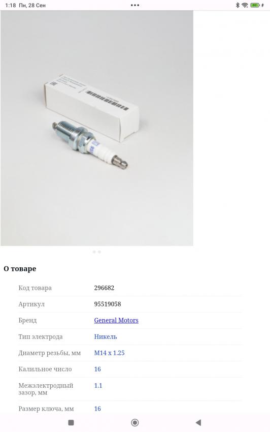

свечи вкрутил как есть в твердой уверенности, что зазор делается на заводе и корректировки не требует.
«Блажен, кто верует, тепло ему на свете!»
@ДемьянКакого размера должен быть правильный зазор и в каком документе это отражено? То, что нашел выглядит так:

#22 Амбр
  • Cообщений: 32 890
Отправлено 28 Сентябрь 2026 - 03:06
@MBoyarkin в TIS. Под каждый мотор - свой зазор.
#23 berkut
  • Cообщений: 16 580
Отправлено 28 Сентябрь 2026 - 07:49
зазор еще разный и от типа свечи
http://forum.opel-cl...nnye-z16-18xer/
Тип свечи бывает: "Оригинал", "Аналог" и прочее, что ставить можно на свой страх, рискуя пробить модуль.

Спасибо всем за полезные советы, но для меня, как не специалиста они сродни издевательскому направлениям на.. в Гугл.
VIN W0L0AHM758G052357.
Свечи «оригинал», если сегодня можно говорить об оригиналах в море контрафакта GM 95519058. Мотор Z16XE1.
Можно без лишнего словоблудия и высокомерия просто по русски сказать - на твоем моторе зазор должен быть 0.9, 1.0 или 1.1мм.
Ну в разы меньше букв получится. Если же форум предназначен для мерянья пипирками, то, значит я обратился не по адресу.
Спасибо всем за внимание и дельные ответы.
#26 berkut
  • Cообщений: 16 580
Отправлено 28 Сентябрь 2026 - 18:51
согласно базы EPS, почти на все моторы и в т.ч на мотор
Z16XE1
устанавливалась 031 свеча
93176801 12 14 031 СВЕЧА, В СБОРЕ, ЗАЖИГАНИЯ (FQR8LEU2) ЗАВОДСКОЙ НОМЕР 55351865
а дальше нюансы
зазор свечей на разных моторах разный
и согласно TIS Контрольные и регулировочные значения Z 16 XEР, Z 16 XE1
Зазор электродов свечи зажигания
мм
1,30 - 1,40
  • MBoyarkin сказал за это спасибо
