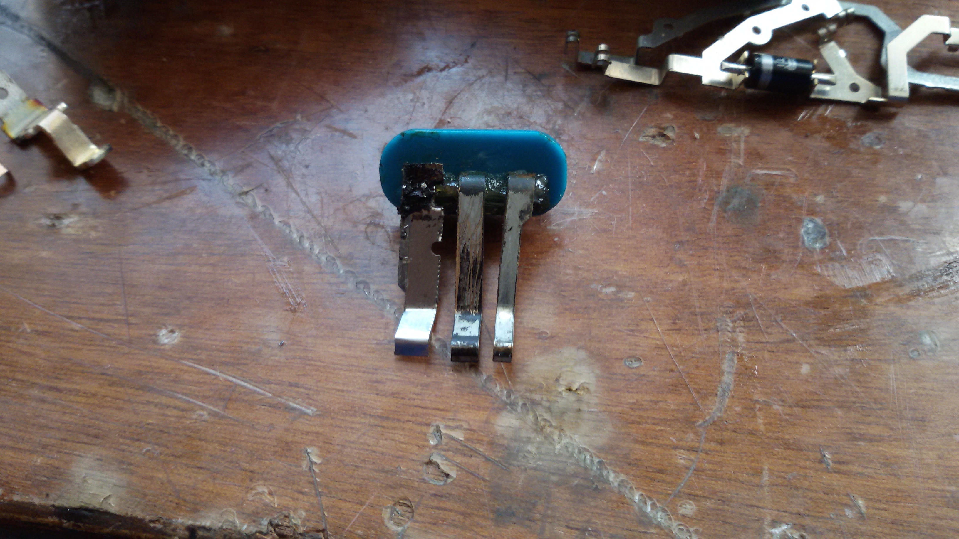

#976 tequilar
tequilar
  • Cообщений: 80
  • Город:Ногинск
  • Автомобиль: Meriva 2005 MTA Z16XE
Отправлено 14 Май 2015 - 10:05
Цитата(shilodv @ 22.1.2015, 18:22) Просмотр сообщения
Вопрос про задний "дворник".
Суть проблемы: при однократном включении в работу (нажатии на рычажок подрулевого выключателя) цикл "туда-сюда" совершается не до конца, т.е. щётка останавливается в каком-то промежуточном положении. Дальнейшее движение щётки происходит только при следующем нажатии на рычажок подрулевого выключателя. И снова щётка останавливается где угодно.
У меня было точно также. В моём случае причиной оказалась попавшая через вал внутрь редуктора вода. Вода вызвала окисление электрических дорожек на пластиковой шестерне, так же отгнил один из контактов. Контакт я вырезал из упругой стальной пластинки, и припаял к остатку старого. Смазал всё, собрал... барабанная дробь и опять не работает. Снял, разобрал проверил тестером пластину, оказывается слой окисла не проводит ток. Зачистил мелкой наждачкой до зеркального блеска, собрал установил и дворник заработал как положено. Получается движение дворника туда и обратно соответствует повороту пластиковой шестерни на 360 градусов. Через контакт с шестерни на ЭБУ подаётся сигнал, что щётка совершила полный цикл и ЭБУ отключает реле(наверное).
Старый поводок я снять не смог даже съёмником, он просто раскурочил весь пластик, поэтому просто спилил его, за 800р купил новый оригинал.
