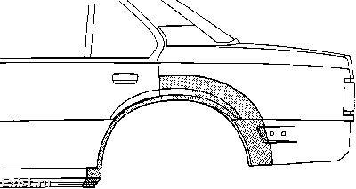

#17 Херус
Херус
  • Cообщений: 3 946
  • Город:SPB
Отправлено 10 Июнь 2006 - 22:24
картинки схемы ремкомплектов.
в реальности ремкомплект имеет большие поля чем на схеме, фото арки для купешки прилагается. арки для 4х дверной Асконы имеет похожую (рубленую) форму но с выштамповкой для перехода к двери.
