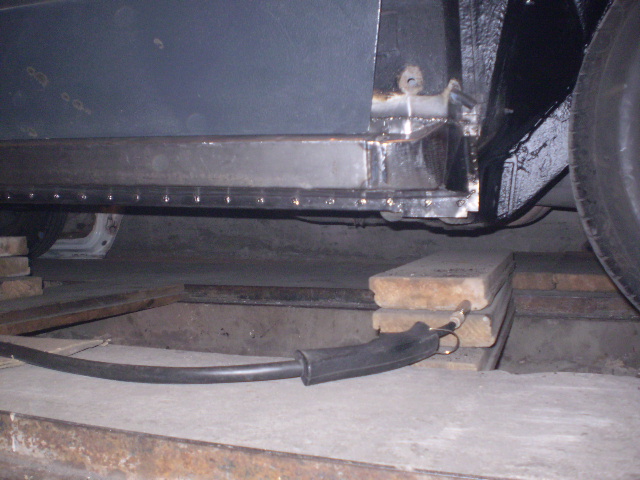

Да вроде обычный металл. Листовой холоднокатанный, однако. rolleyes.gif Купил в местном магазине стройматериалов. Может вас, господа, смущает что он так блестит? Так это от того, что я каждую заготовку очищаю от заводской смазки застывшей и кое-где микрослоя ржавчины. Использую шлифовальный круг с наждачкой и болгарку.
Old ты вррбще монстр!уже год почти ее варишь. я бы не выдержал
А что делать, не бросишь ведь, раз уж начал. ai.gif Вообще-то я собирался в 3-4 месяца уложиться, кое-где гнильё вырезать-заварить, арки с порогами замутить, да фары нахмурить. А оно вон как вышло...
Вот, сегодня вварил правый порог:
[attachmentid=13084][attachmentid=13085]
Я скачал с вашего сайта какой-то файл, а он оказался мне не нужен. Как мне теперь закачать его назад? :?
я думал за неделю движок откапиталить, растянулось на полтора уже))
