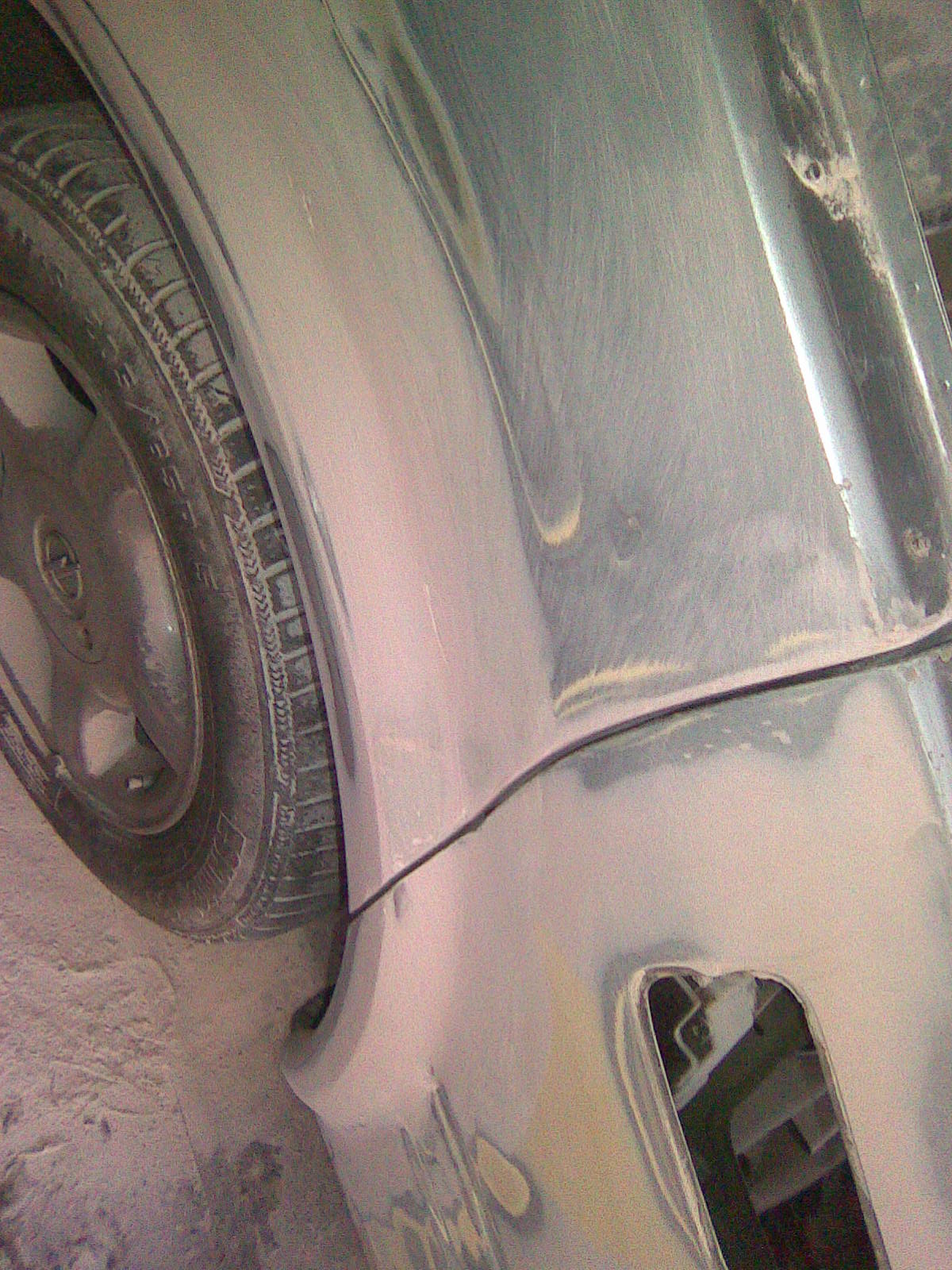

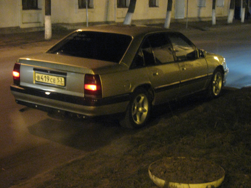

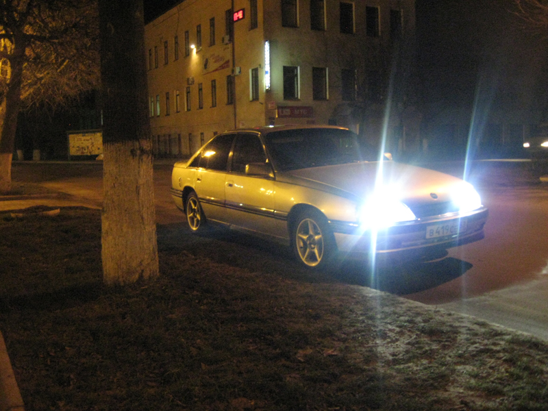

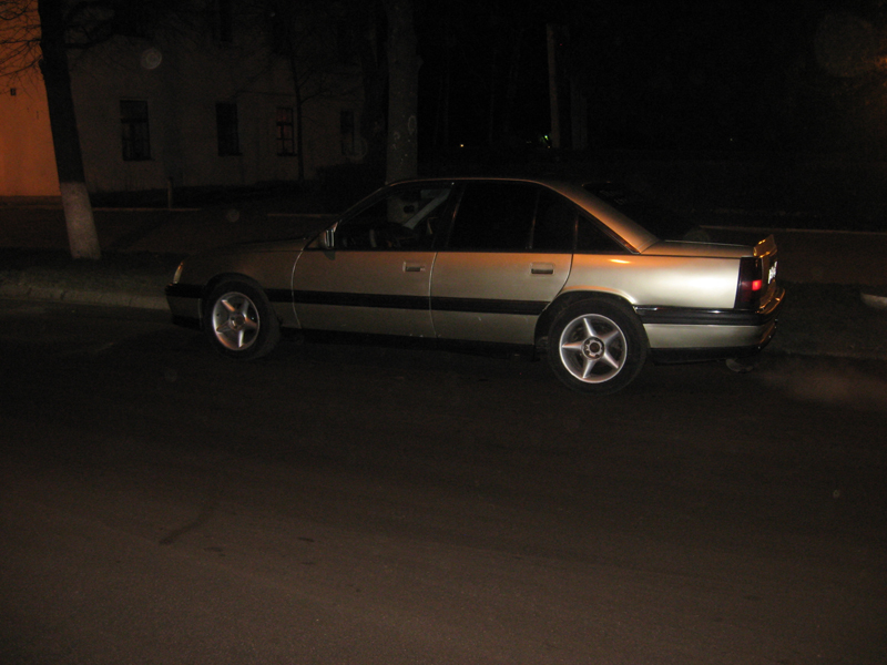

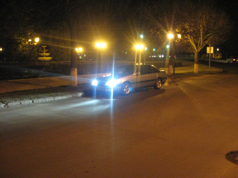

Я поставил арки от Mercedes-Benz E230 95г.в.
Стандартную арку обрезал примерно по кругу (идеальная точность не нужна, т.к. все равно потом все это дело шпаклюется и закрашивается). Вварил мерседесовские. На задней (внутренней) стенке сделал несколько надрезов, чтобы было удобней эту самую стенку загибать к новой арке и приваривать её к ней. Делается это для того, чтобы не летела грязь в багажник и салон авто.
И вот что получилось:
[attachmentid=29170]
[attachmentid=29171]
[attachmentid=29172]
[attachmentid=29173]

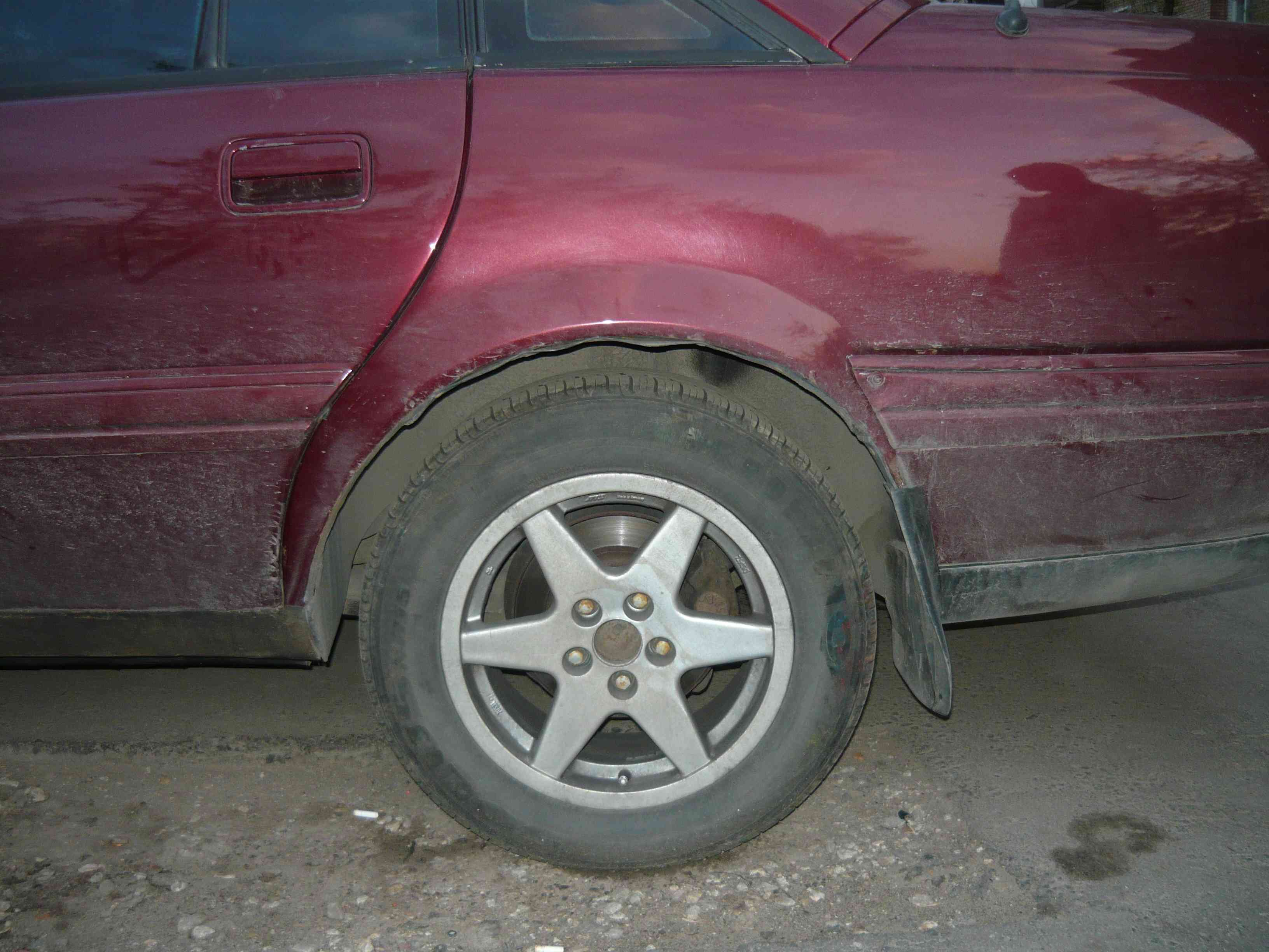

Вот мои арочки!!!!

Отправлено 10 Май 2009 - 16:46
Цитата(Kot @ 10.5.2009, 17:19) Просмотр сообщения
Вот мои арочки!!!!
ровненько, хорошо смотрится. а от чего арка?

Отправлено 10 Май 2009 - 19:52
Не так уж и ровненько... И саморез не в тему.

Отправлено 10 Май 2009 - 22:34
Арочки такие продаються на кунцевском рынке в Опелевских повельёнах. Нет машинка не в Калиненграде а в Москве. саморез да вид портит ну не очень заметно буду переделовать и бомпера перекрашивать. Как зделаю машинку на стапеле и морду соберут сразу покрашу бомпера потом займуся салоном фоточки выкладовать буду по мере возможности с затратами материала. Время не хватает так как собераю BMW E30 1.8 M40.

Отправлено 11 Май 2009 - 16:02
ну я про него умолчал.. у меня у самого их там немеряно торчит, догадался кто-то из предыдущих хозяев, блин..
Вот мои арочки!!!!
и по чем они в кунцево?
но все равно как-то смущает переход задней части арки к бамперу...

Отправлено 11 Май 2009 - 17:15
Арочки по 700 рублей.

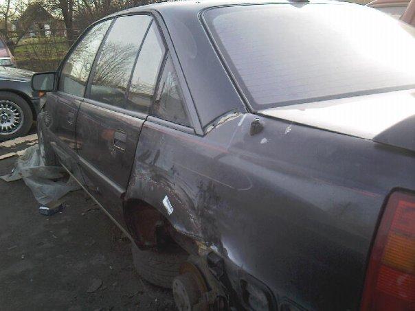

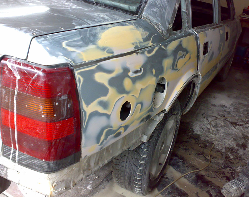

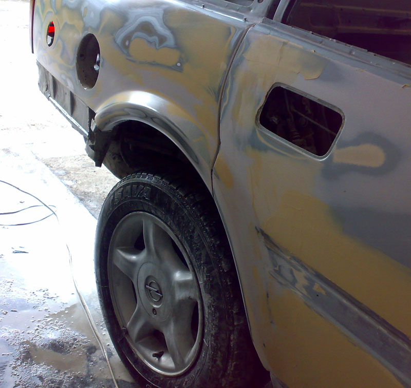

Вот такие сейчас в работе, когда покрашу выложу готовый вариант, зад пока машина пустая задран, пружины с каравана вот когда соберётся вся тогда присядет и вообще будет видон бомба!
ремкомплект нивовских арок (ваз 2121)
[attachmentid=33847]
[attachmentid=33848]
[attachmentid=33864]
