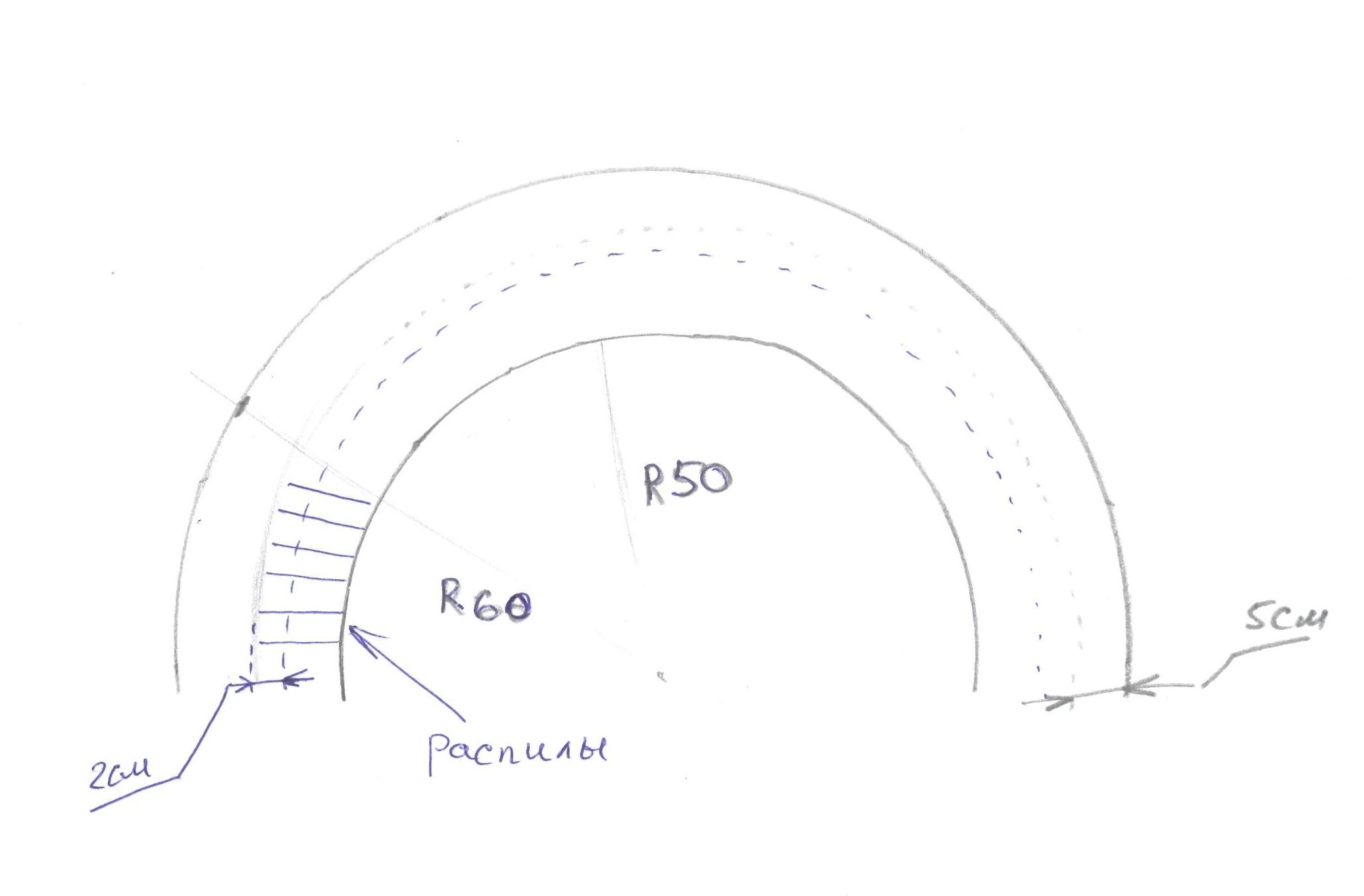

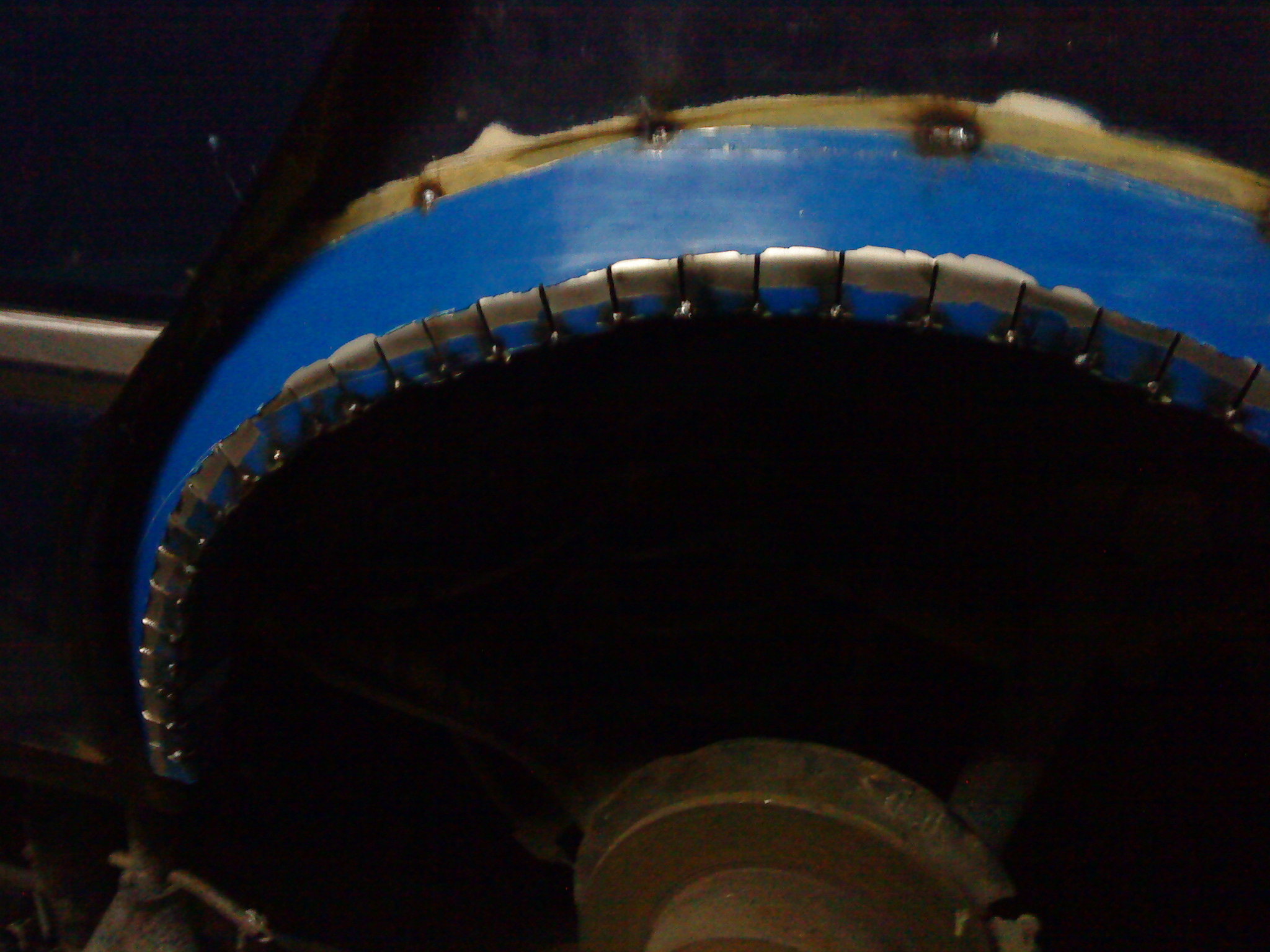

Привет всем!!!
Насмотревшись на работу Old-a я решил тоже сделать арки вот выкладываю фотки, кому будет интересно могу написать все размеры и так далее.[attachmentid=39721][attachmentid=39722][attachmentid=39723][attachmentid=39724][attachmentid=39725][attachmentid=39726][attachmentid=39727][attachmentid=39728]

А пока схема с размерами [attachmentid=39879]

Отправлено 09 Сентябрь 2009 - 11:25
Что конкретно тебя интересует??
Вырезаешь из куска металла арку как на схеме привариваешь ее к порогу и крылу потом разрезаешь сгибаешь пластины делаешь боковой бортик. Потом свариваешь лепестки в местах второго сгиба, и сгибаешь под прямым углом к боковому бортику.и привариваем к крылу.
