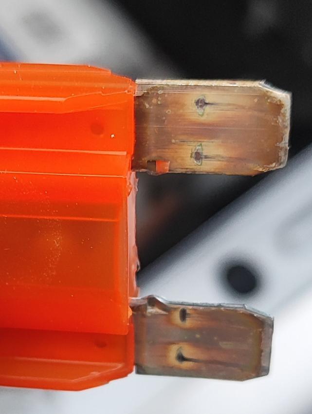

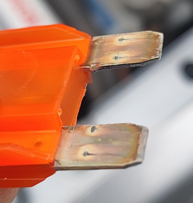

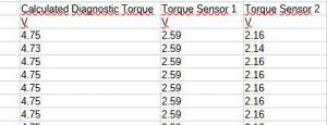

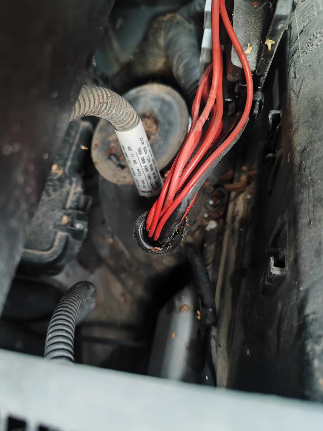

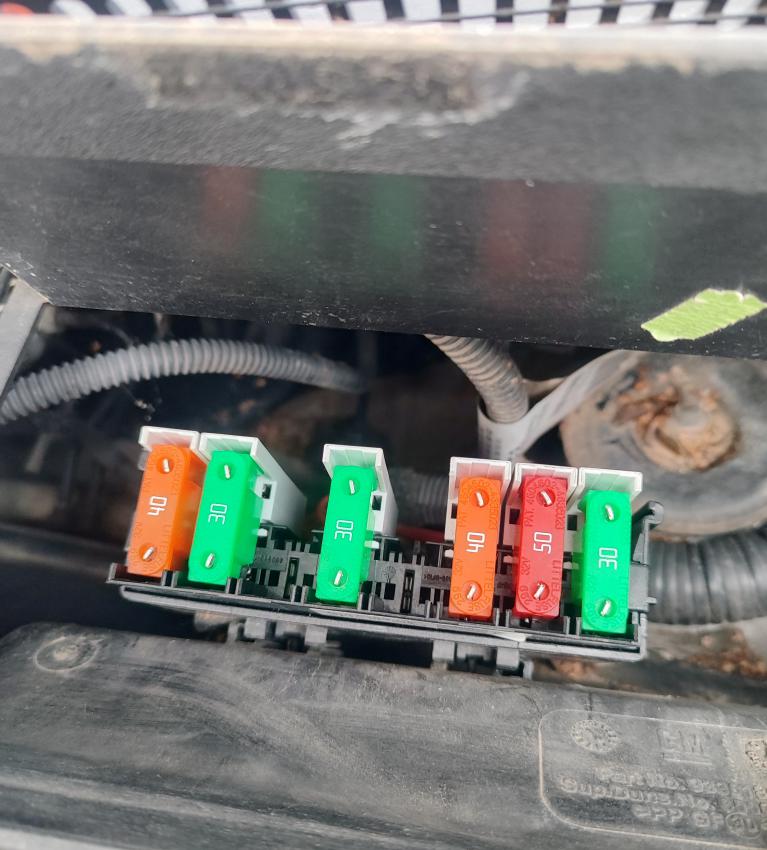

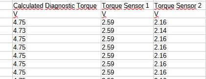

#1037 peterstamov
peterstamov
  • Cообщений: 11
  • Автомобиль: Opel Meriva A 2008 Z14XEP
Отправлено 13 Октябрь 2025 - 18:56
Здравствуйте, спустя три года. Хочу уточнить два вопроса.
1. Calculated Diagnostic Torque = 4.75 V.  Должно быть 5V?
2. Это случается очень редко, но руль снова становится тугим. Я заметил одну особенность. Только во время дождя. Это как-то связано с сырой погодой.
Я почистил предохранители под окном. Есть идеи, где я могу проверить наличие воды?

#1038 denis7.7.7
denis7.7.7
  • Cообщений: 25
  • Город:Калуга
  • Автомобиль: Meriva 1.6 AT Cosmo пробег 270000
Отправлено 08 Сентябрь 2026 - 22:09
погрешность оборудования никто не отменял, померь другим прибором
