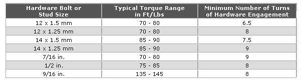

Отправлено 28 Май 2025 - 16:15
6-7 оборотов колесного болта до упора от руки а потом еще протяжка.
это нормально?
по таблице вроде ок.
обратил сегодня внимание, меня резину по сезону со штампов на литье.
Сообщение отредактировал александр51: 28 Май 2025 - 16:15

#5878 berkut
  • Cообщений: 16 585
Отправлено 28 Май 2025 - 18:41
болты для штампа и для литья имеют разную длину от этого число оборотов при затяжке будет одинаково если применять правильные болты, ну и соответственно будет не хватать витков если штамповый болт ставить не литьё
#5879 Демьян
Демьян
  • Cообщений: 2 380
  • Город:Новороссийск
Отправлено 28 Май 2025 - 21:18
6-7 оборотов колесного болта до упора от руки а потом еще протяжка. это нормально?
Колесный болт М12*1.5. За 6-7 оборотов он вкрутится на 9-10.5 мм, если это глубина резьбового отверстия, тогда нормально.
Сообщение отредактировал Демьян: 28 Май 2025 - 21:25

александр51
  • Cообщений: 1 126
Отправлено 29 Май 2025 - 07:49
это все ясно. моментом таким возможно и 5 оборотов затянутся. вопрос будет ли это надежно.
число оборотов соответствует таблице.
но естественно разное на моих разных дисках.
спустя три года использования литья сто-тт вот мысль эта посетила.
п.с. ответил на то что уведомлением в почте причел. там про момент было.
