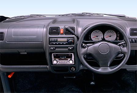

А ещё у меня такой вопрос. У меня стоит стандартная магнитола Блаупункт двойного размера 2 DIN, информация с которой выводится на центральный монитор. А я вот хочу поставить за место неё обычного размера магнитолу с МП3. Интересно, кто-то это делал? И есть ли сложности? И чем закрыть отсавшуюся нишу! Вообще, какие есть варианты?

Про радио думаю так... поставить магнитолу можно, но 1) будет ли выводится инфа на монитор на консоли и 2) появится слот (щель) которая была прикрыта штатной крышкой. Подозреваю, что получится как в вагоне... слот глаз не раздражает, хотя может и заглушка понадобиться...
