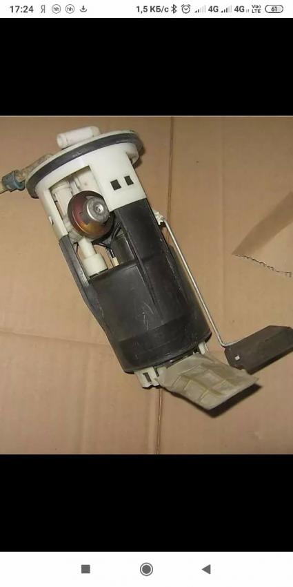

Добрый день! У меня Опель Агила А, 2003 г., 1.2 л(двиг. Z12XE), 75 л.с., 16 клапанов. Подойдет ли для моей агилки бензонасос в сборе(см. фото с моего авто) от Сузуки Вагон Р+? Спасибо.
