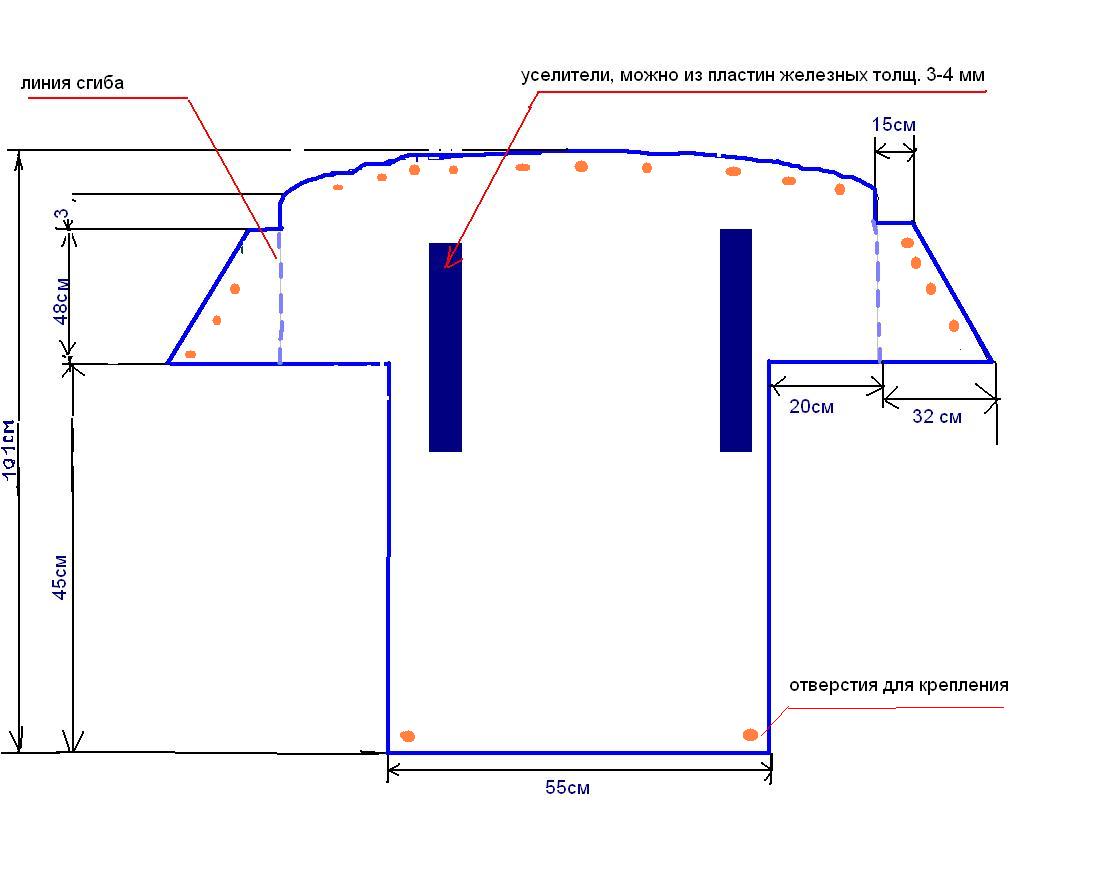

Отправлено 20 Март 2010 - 16:22
Вот такая фигня, 4мм вроде:

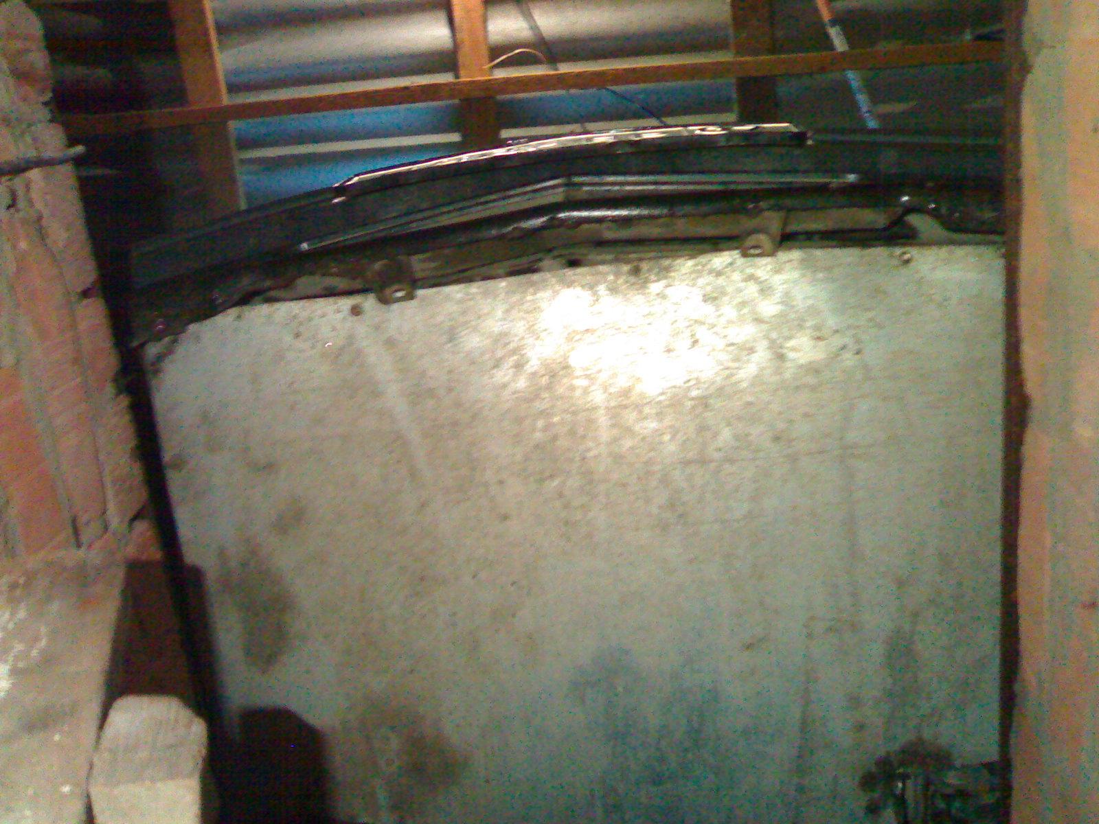

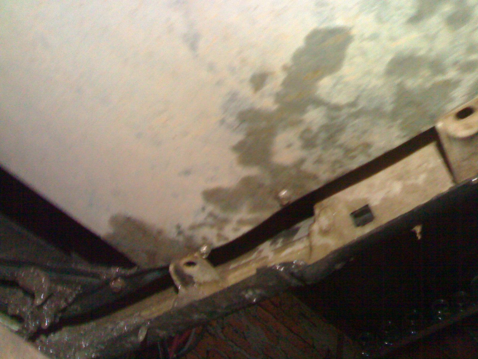

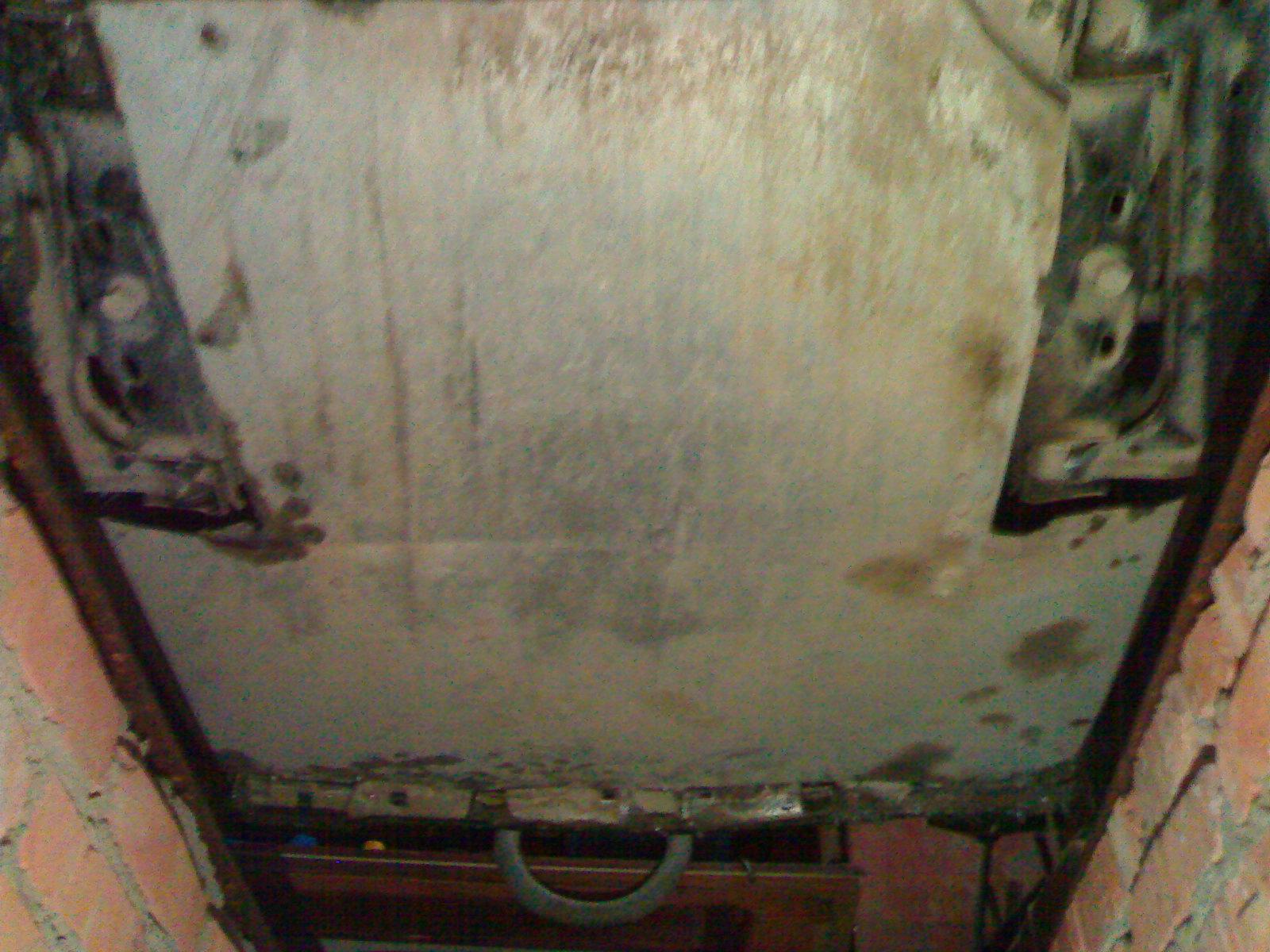

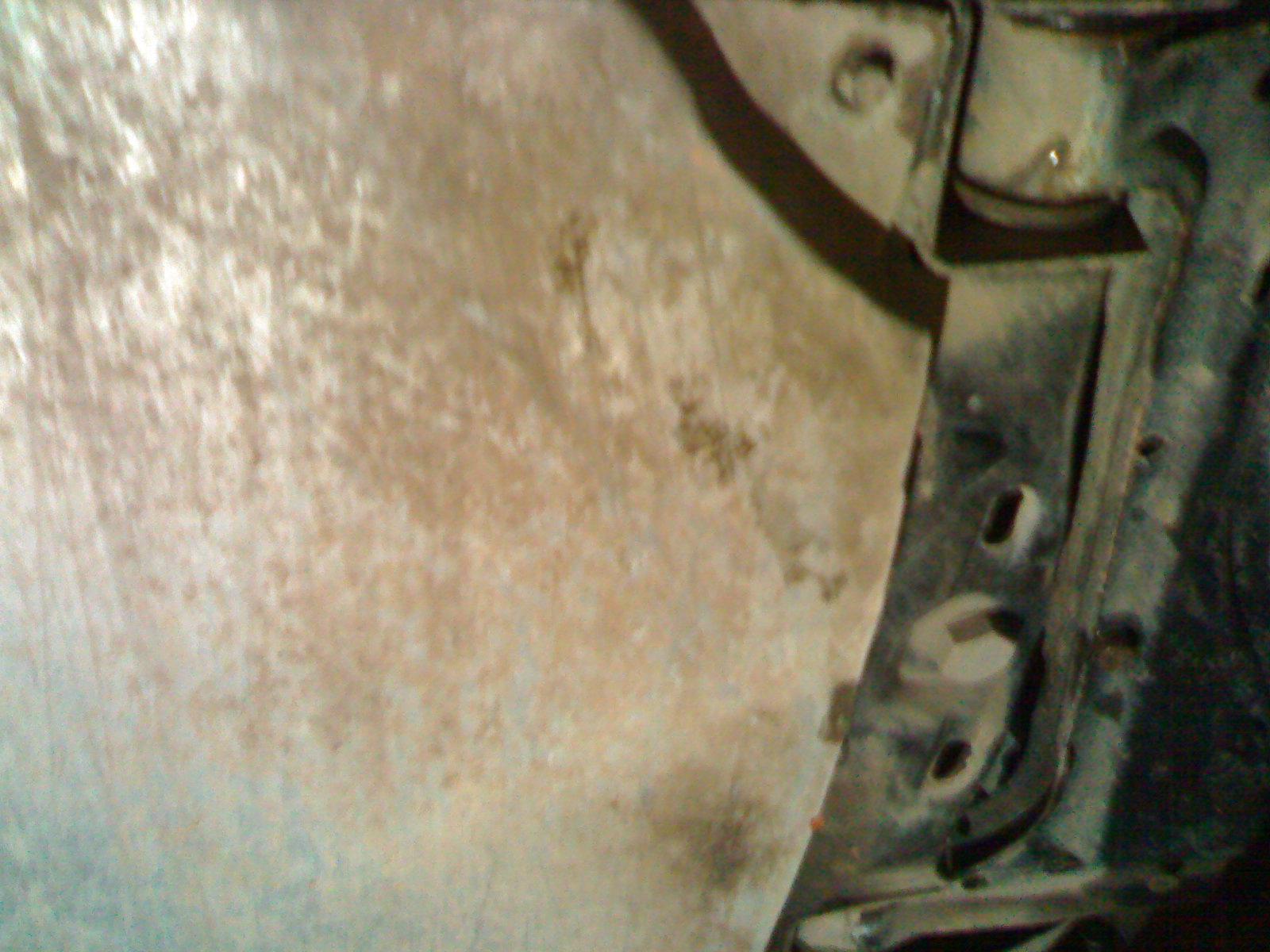

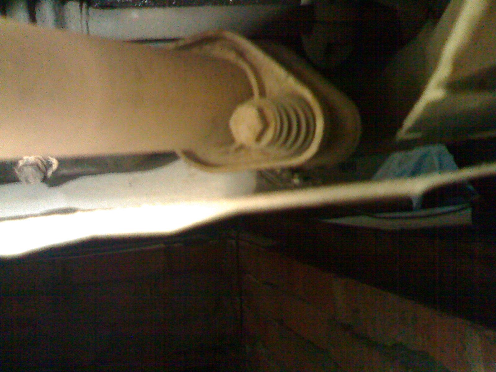

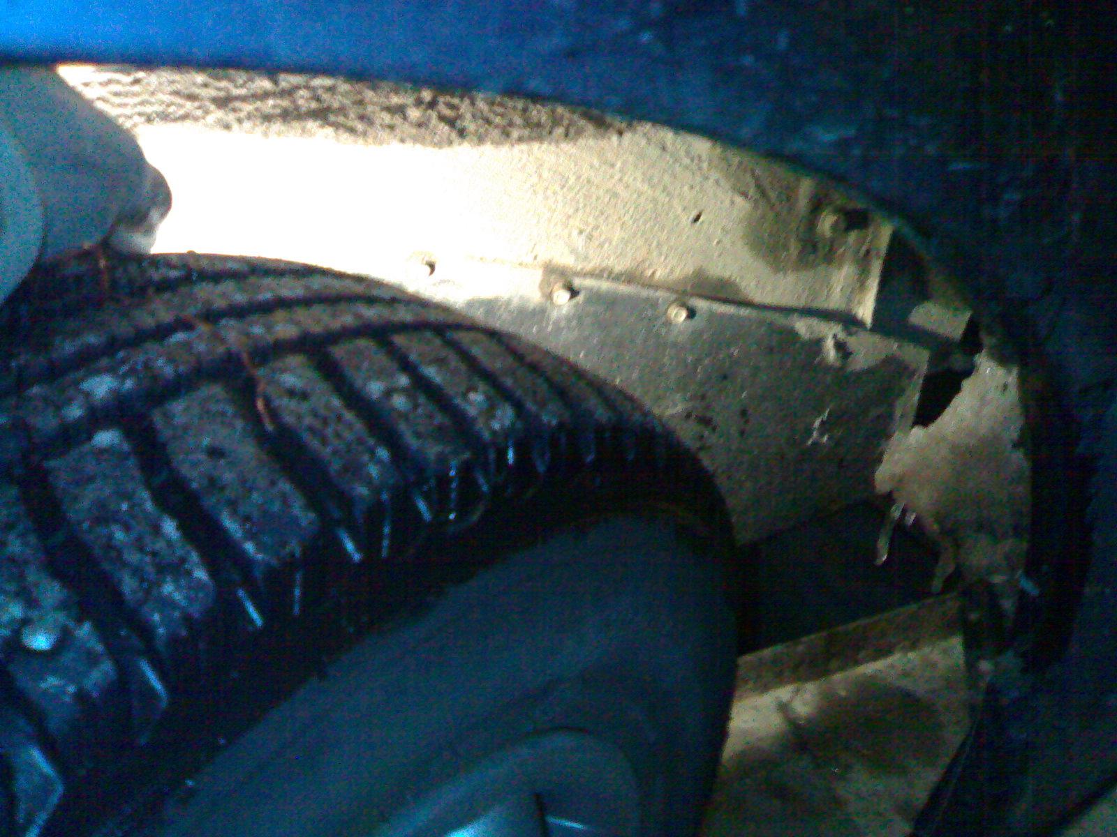

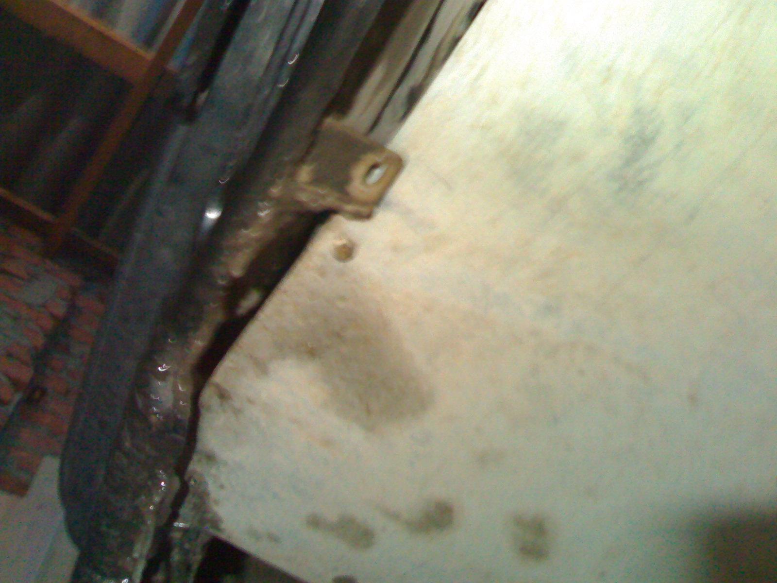

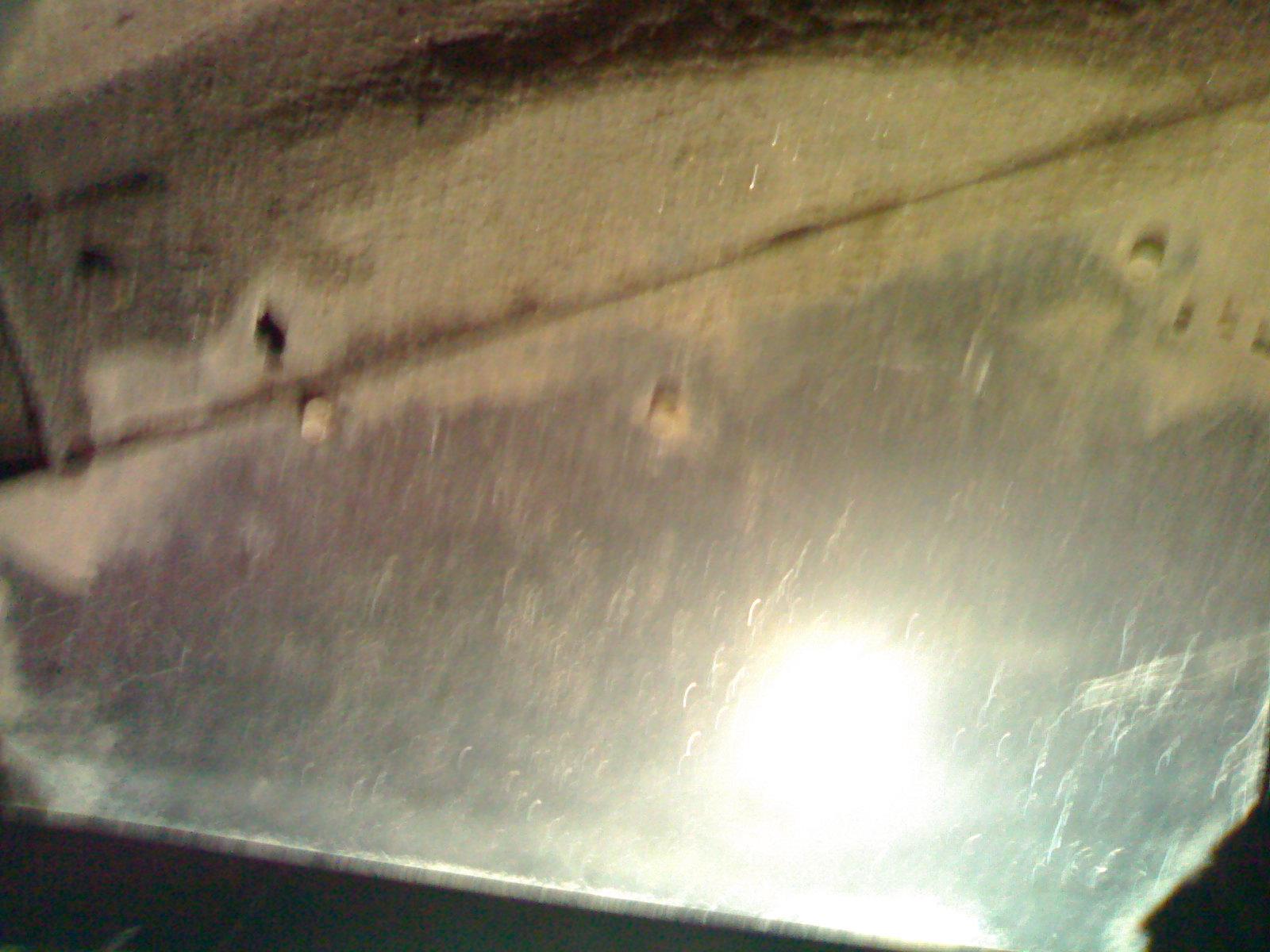

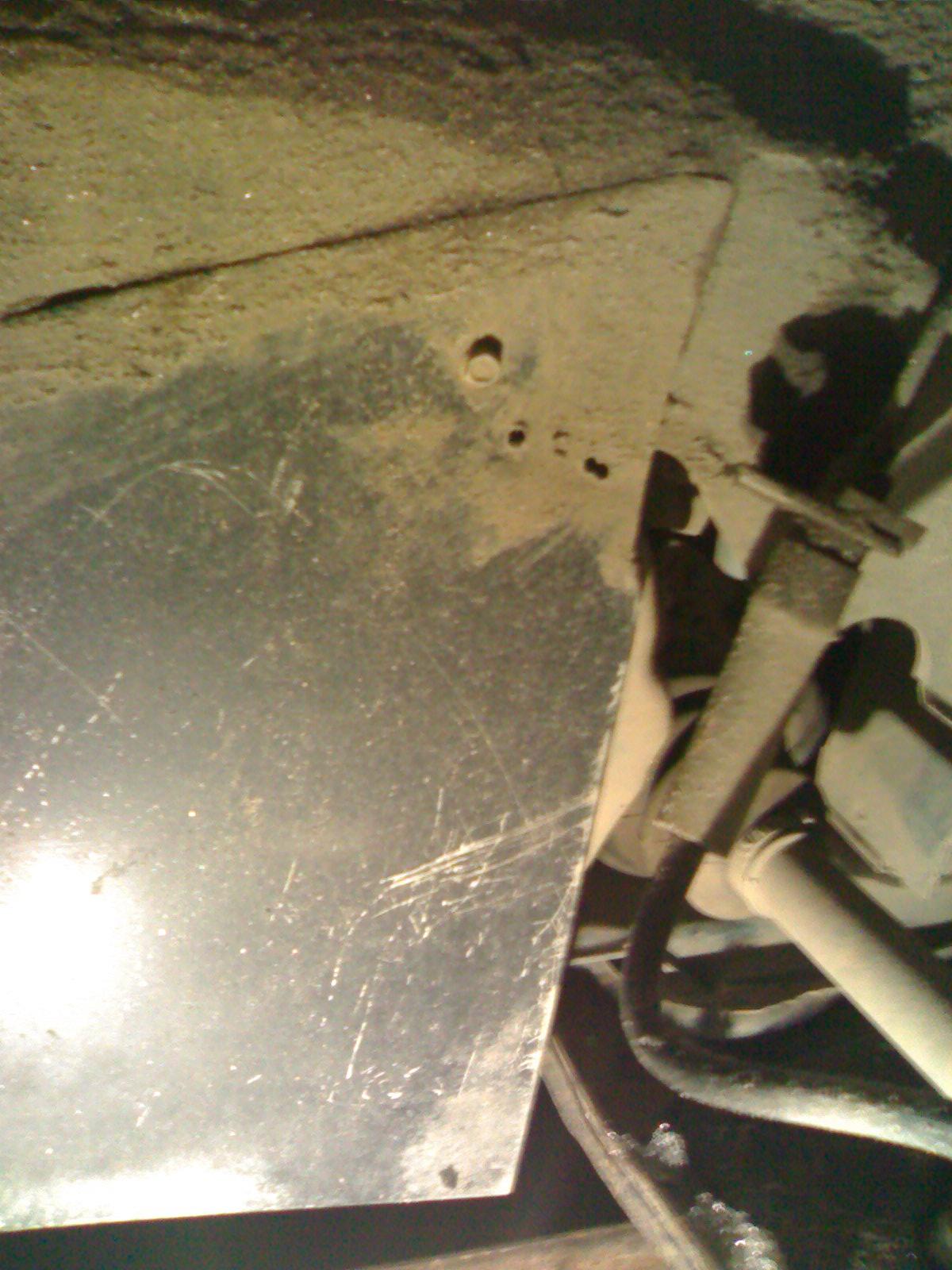

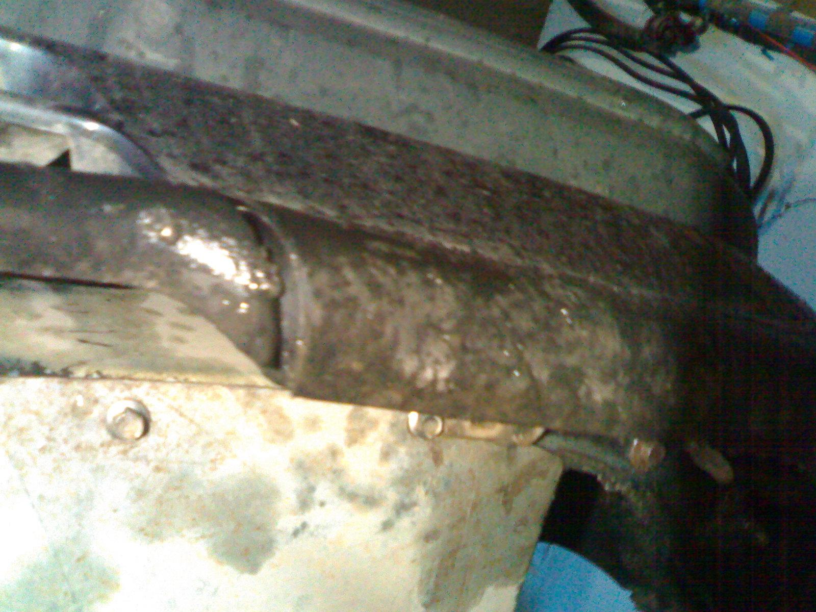

Еще год назад задался идеей сделать защиту движка, покапался в нэте для асек ничего не нашел нормального тогда решил делать сам, взял лист оценковки.На глаз делать не вариант решил сделать шаблон, взял коробку от холодильника и начал вымерять вырезать и подгонять, кода шаблон был готов взял обвел его на оценковки и вырезал ножницами по металлу.В местах Согнул края сделал уселители (уселители сделал из старого механизма стеклоподьемника) и вот моя защита готова.
Теперь надо было както крепить, взял по контуру насверлил отверстий, под саморезы они продаются в каждом ВАЗовском магазине под головку на 8.
ОДна проблема с которой я столкнулся ,я не сделал отверстие для слива масла, и теперь чтоб заменить масло я откручивая 2 нижних самореза с торца выкручиваю пробку и масло сливается сначало на зажиту а потом в канистру.Потом опять прекручиваю навожупол ведра фери с водой и вылеваю на защиту чтоб смыть масло .
Зато в нутри не то что грязи нет, даже пыль не попадаетя)))))))

#64 FOX07
FOX07
  • Cообщений: 544
  • Город:КБР г.Нальчик
Отправлено 02 Март 2011 - 10:14
Впечатлил! За шаблон спасибо smile.gif. Классно получилось!
Но сначала я сделаю нижнею распорку. А мотор не греется? Тепло отвод вроде должен быть какойто?

Отправлено 02 Март 2011 - 10:26
Неа не греется скока ездил все нормально, заглушки с морды снял и все отлично)
#68 FOX07

#69 Krava
Krava
  • Cообщений: 95
  • Город:КБР г.Прохладный
  • Автомобиль: Opel Ascona E1.8NV 87г.
Отправлено 02 Март 2011 - 10:44
вот в обвеси есть так называемые ноздри у меня например с завода идут заглушки когда очень холодно вставляются туда и меньше охлаждается двигатель!

Отправлено 02 Март 2011 - 10:58
Молоток! Зачет)
Себе тож сделаю) а оцинковка обычная?

Отправлено 02 Март 2011 - 11:02
лубой лист, какой найдешь тока сильно толстый не бери резать тяжело будет, и обязательно сделай уселители))

#76 alabai
alabai
  • Cообщений: 86
  • Город:Великие Луки Псковская область
  • Интересы:Мужские
  • Автомобиль: Opel Askona 1987 1,8 Е18NV Седан + Mitsu Colt 1,3
Отправлено 21 Март 2011 - 21:08
Так у тебя пыльник получился, а не защита. В моем понимании защита это панцирь, предохраняющий картер и остальное, от камней,помятости, пробоя и других неприятностей, встречающихся на дороге..... blink.gif

#77 constant
constant
  • Cообщений: 681
  • Город:Самара
  • Автомобиль: Ascona E16NZ
Отправлено 21 Март 2011 - 23:12
В этом я с тобой согласен, что получился как пыльник.
Мне лично эта идея понравилась тем, что меньше воды и грязи в моторном отсеке.
Лично себе буду делать этот так называемый пыльник и снизу ставить защиту от девятки, которая уже стоит.
