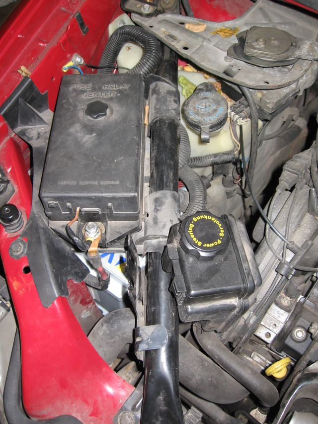

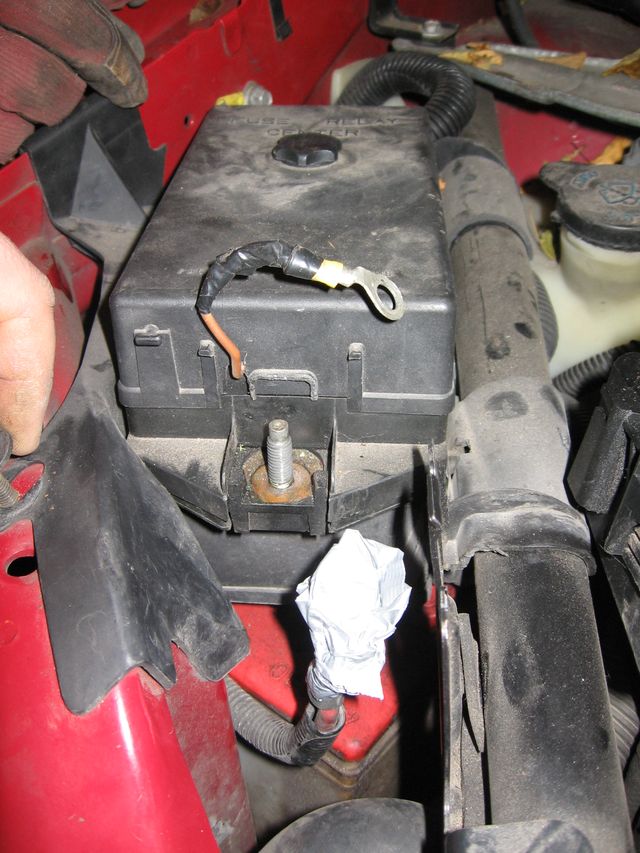

Прикуривая морозным утром от соседского Вольво свою Синтру я наконец созрел на замену .
Загнав машину на работу открыл капот
[attachmentid=42737]
Понадобился ключ на 13 для отдачи 3-ёх болтов со штанги . Открутил без особых проблем
[attachmentid=42738]

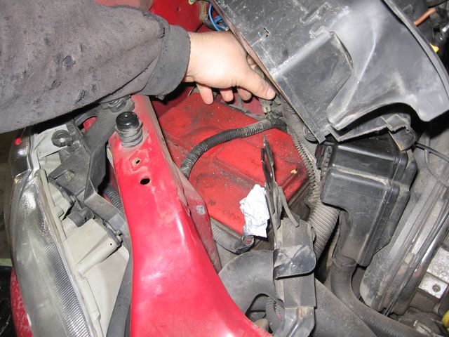

Затем снял бачок гидроусилителя и блок предохранителей . Провод за изолировал
[attachmentid=42739]

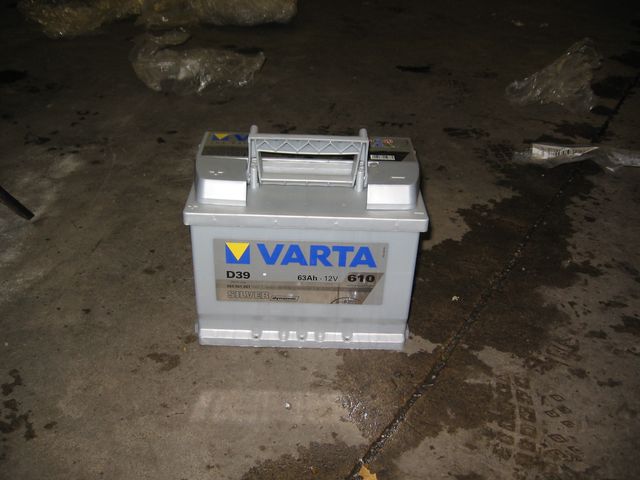

И вот наконец появляется аккумулятор .
[attachmentid=42740]

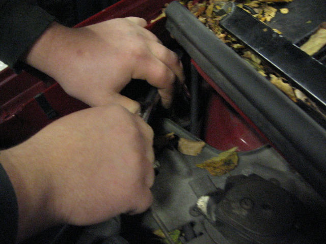

Откручиваю "+" и "-" с помощью ключа на 8 . Немного не удобно . Затем откручиваем болт крепежа . И под наклоном вытащил акку . И вот он перед нами , красавец...
[attachmentid=42741]
И тут на сцену выходит главный новый герой
[attachmentid=42743]

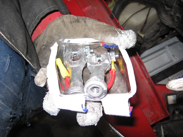

И конечно переходники . Без них ничего бы не вышло
[attachmentid=42744]

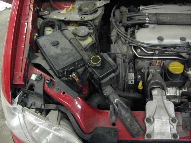

Немного неудобных движений и новенький становится на место как родной . Закручиваем крепёж и подсоединяем переходники к проводам ( опять ключ на 8 )
[attachmentid=42745]
Ну и всё остальное ставим на место . Готово
[attachmentid=42746]
