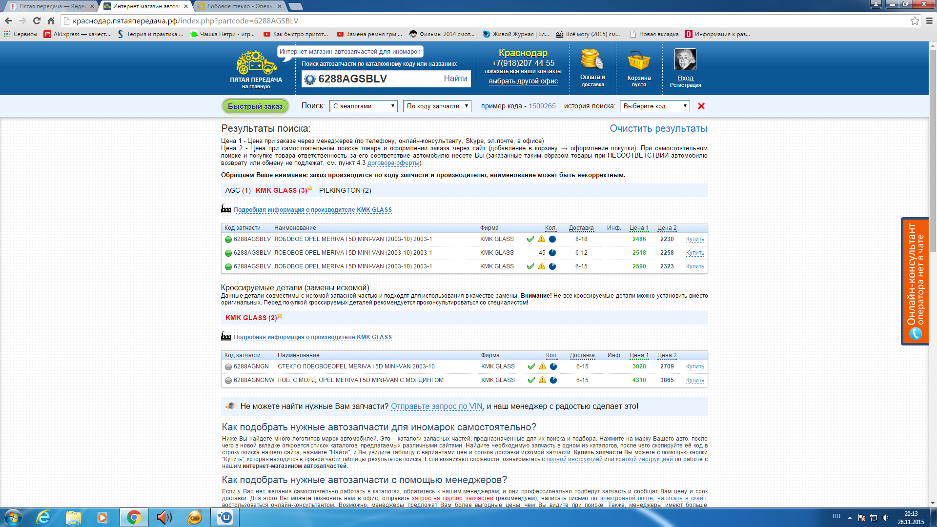

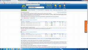

Братцы, выручайте советом!
Просмотрел на http://www.autodoc.ru лобовые стёкла на нашу мериву и не нашёл ни одного атермального с солнцезащитной плёнкой и с солнцезащитной полосой. Полоска нужна в наших солнечных краях.
Посоветуйте артикул.
Я так понимаю, что надо обращать внимание ещё и на установленный кронштейн для зеркала + окно VIN.
На экзисте кусачие цены...

Наше отечественное.
KMK GLASS 6288AGSBLV - Стекло лобовое
Отзывы про KMK-Glass просто жуткие...
PILKINGTON 6288AGSBLV нет нигде...

#237 kreps
kreps
  • Cообщений: 1 510
  • Город:Пыльный и жирный
Отправлено 28 Ноябрь 2015 - 20:20
Вот. Не циклитесь. И не вводите в заблуждение.

#240 dotsent
dotsent
  • Cообщений: 455
Отправлено 30 Ноябрь 2015 - 21:27
Синяя солнцезащитная полоса сегодня идет на подавляющем большинстве стекол. Даже если в каталоге некоторых магазинов про нее ничего не написано. Но если в артикулярном номере стекла присутствует BLV, то это значит, что полоса в наличие имеется.
Но есть нюанс :-) Если у Вас на авто с завода стояло именно атермальное лобовое стекло, или как его буржуины живут "теплоотражающее", то форма этой самой синей полоски у него отличается от "теплопоглащающего". У первого она чуть пошире.
Опять же если речь про это стекло, оно с фиолетовым отливом, то его партнамбер 01 61 107. Производят его всего далеко не все, но три-четыре производителя делают. Беда в том, что заказывают его мало и в наличие оно может быть или в оригинале, или Китайское. Ну и ценник на него вдвое выше обычного, теплопоглащающего. (партнамбер 01 61 105)
В свое время, когда озадачился заменой стекла, то с жабой так и не договорился, насчет оригинального ...107го. Поставил оригинал ...105
Никаких проблем. Но из за того, что полоска синяя слегка Уже, чем была раньше, с улицы видно, что из под полоски выглядывает накладка зеркала. Торчит не сильно, где то полсантиметра, но факт имеет место быть.
