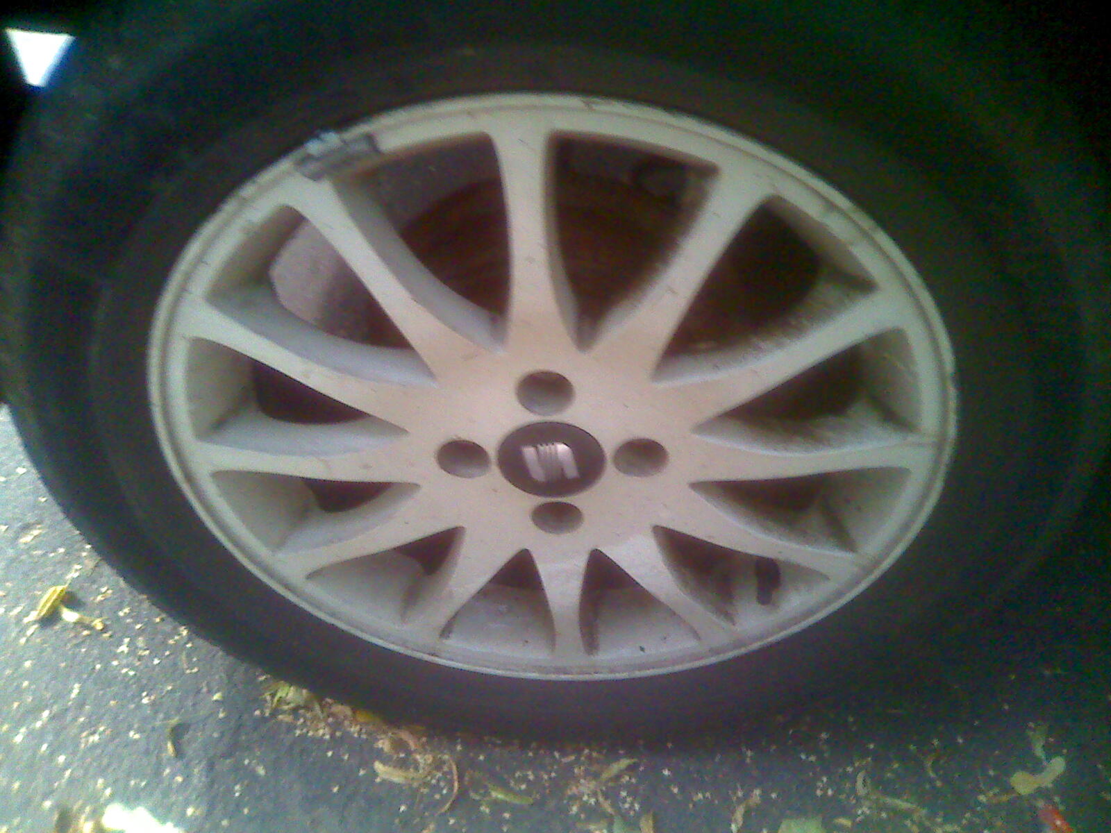

НУЖЕН БЫСТРЫЙ ОТВЕТ! ТАКИЕ ДИСКИ СТАНУТ НА АСКОНУ С АУДИ 100? [attachmentid=36977] [attachmentid=36978]

yastas, нет

Нет, здесь 4х108.

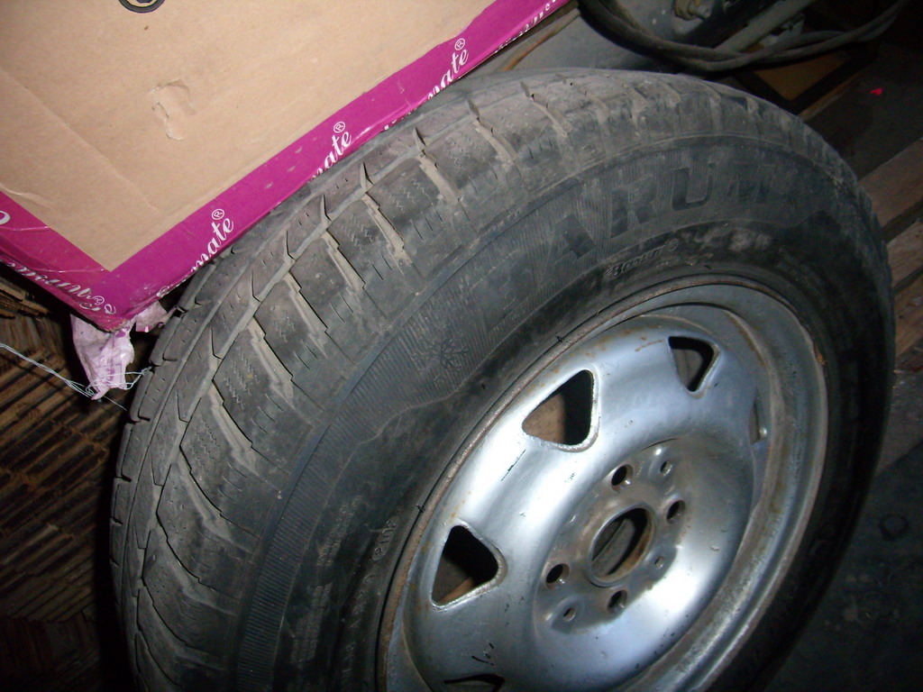

Отправлено 13 Август 2009 - 16:04
Цитата(cos.mo @ 12.8.2009, 13:29) Просмотр сообщения
А резина на них хорошая, или менять надо, и какого она размера? У меня 185/70/R14. Диски стальные родные опелёвские, идеально ровные, резину тоже только поставил. надо глянуть, мож правда махнёмся.
В общем, 205/55/16, зима, фото прилагаю ниже...готова поменяться и просто дисками, и дисками с резиной)
при разбортовке, когда старую резину с них снимали, диски смотрели - ровные, всё нормально, а вот резину надо смотреть и изучать)

я бы конечно охотнее поменялась на 14тое литьё, а не на штамповку.... rolleyes.gif
Ну, извините, токо штамп. Надумаете пишите.
#440 Wagon
Wagon
  • Cообщений: 828
  • Город:Челябинск
Отправлено 14 Август 2009 - 18:45
А я бы не спешил меняться на 14. Машина сильно потеряет устойчивость в поворотах. Куда на открытом дросселе влетала на 16х - на 14х придется сбрасывать.
