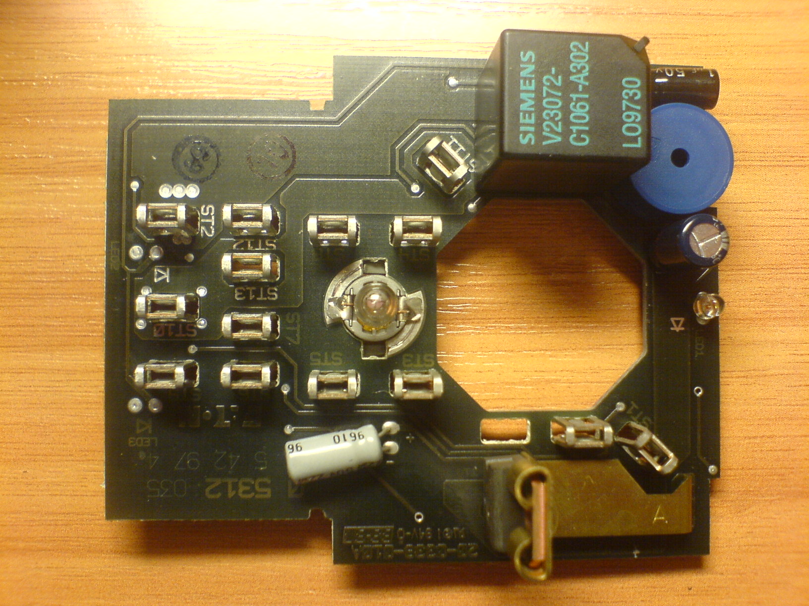

На конец-то дошли руки...
[attachmentid=11182]
И так вердикт. Разобрал блок управления в поисках проблемы.
[attachmentid=11183]
Поскольку в электрике я слабо селен, но останавливаться уже не имело смысла. Хуже уже не могло быть smile.gif
[attachmentid=11184]
[attachmentid=11186]
А вот и виновник торжества. Диод отчего-то выгорел, что даже лопнул.
[attachmentid=11188]
Откопал старый сгоревший блок питания от компьютера и заменил сгоревший элемент из этого блока. И о чудо, все работает smile.gif
похож почему то не на диод, а на стабилизатор напряжения....
я всегда считал что диода две ноги
Astra G 2.2 Автоспорт - наше фсио!
