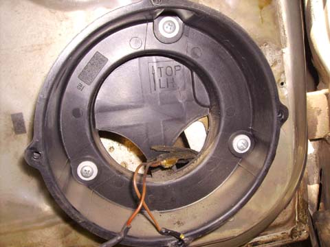

Изначально двери были такие. Угол наклона сетки здесь неправильный – при таком наклоне динамик играет в педали, видимо немцы чего-то не продумали, если бы наклон был в другую сторону то он играл бы на сиденье.
Как снять обшивку подробно расписано в F.A.Q.
[attachmentid=8678]
Под обшивкой была такая картина.

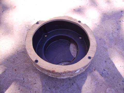

После снятия динамика было видно всё устройство подиума. Он оказался довольно хлипеньким, поэтому его решил укреплять по известным методикам изготовления подиумов.
[attachmentid=8680]
Были выпилены три кольца вот такой вот формы: одно из ДСП, одно из фанеры и одно из ДВП. Рядом виден сам виновник действа.
[attachmentid=8681]
Кольца из фанеры и ДСП стягиваются между ободком подиума на саморезы.
[attachmentid=8682]

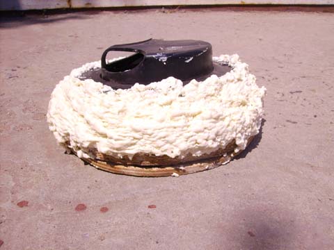

Затем с обратной стороны вся конструкция обильно смачивается водой и задувается пена. Сверху обильно смачиваете водой и хорошо уминаете, дальше снова наносится пена, смачивается и уминается и так пока не перестанет она уминаться (у меня было 3 захода).
Заранее следует позаботиться об пальцах т.к. пена ничем не смывается, она засыхает как супер клей.
[attachmentid=8683]
Когда пена немного подсохнет она легко уминается пальцами и не липнет, при этом из неё выдавливаются капельки воды. После засыхания лишнее уже с трудом срезается ножом.

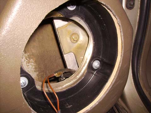

Назад устанавливается обшивка, и все детали точно прилагают друг к другу.
[attachmentid=8688]

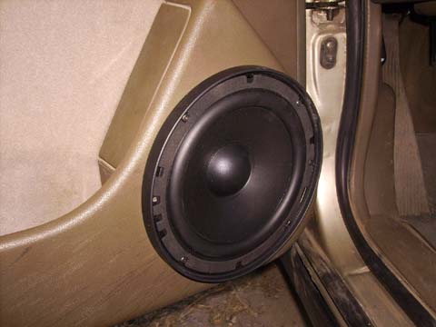

И, наконец, долгожданная установка динамика.
Результат не заставил себя долго ждать – глубина баса улучшилась сразу, направленность излучения стала нормальной.

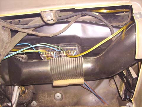

Усилитель у меня стоит в багажнике. Он прикручен под задней полкой. Силовой кабель проложен напрямую от аккумулятора по левому борту через отверстие для тросика спидометра, акустические и линейные по правому борту.
[attachmentid=8689]
Кроссоверы фронта прикручены под бардачком.

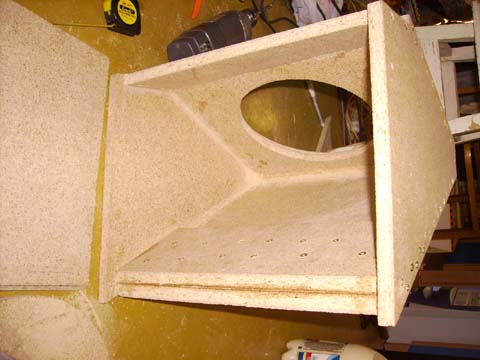

Начал изготовление саба, который будет играть в подлокотник заднего дивана.
[attachmentid=8691]
На всё про всё ушёл вот такой кусочек ДСП 16мм. К сожалению промежуточных фоток нету.
[attachmentid=8692]
Передняя стенка из двух слоёв склеена клеем ПВА на саморезах. Саморезов не жалел ушло около 130 штук. Отличительной особенностью является выступ для бордюра внизу сиденья.
[attachmentid=8693]
Ящик собирался и склеивался на жидких гвоздях.
[attachmentid=8694]
Заднюю стенку усилил дополнительной пластиной.
[attachmentid=8695]
Наконец ящик собран и проверен его объём. В нём оказался 21литр.
