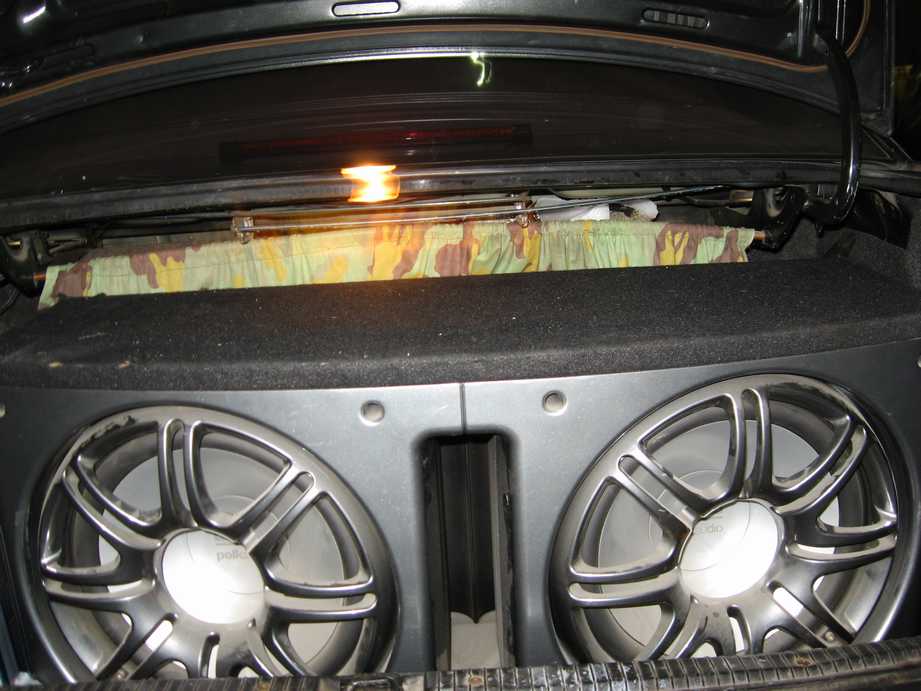

У меня: голова Alpine, 4-х канальный усилитель,с переди MB кварт+шелковые твитеры,с зади пока динамиков нет пока.Ну вот при поддержке соклубника приобрел себе вот такого МАЛЫША на фото он еще не подключен т.е не на своем месте.Теперь как на дискотеке rolleyes.gif [attachmentid=15056]

и тебе не жалко багажника было?

А что его жалеть то.Места как было так и осталось.Пришлось компактно все уложить.

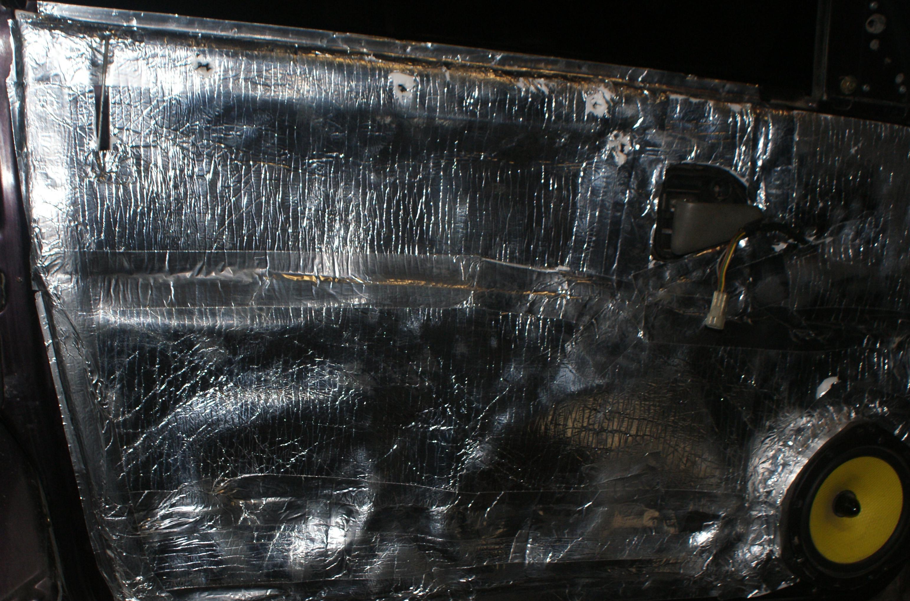

Вот решил озвучить своего орлика - кинул проводку 8ga и 4ga сила, отдельный "+" и "-" на магнитолу, пока сделал шумку только передних дверей и потолка, вырезал проставочные кольца под дины из фанеры толщиной 20 мм, протянул провода через родные разъемы рассверлил пустые фишки (сечение провода 2,5 квадрата).Установил пищи в родные места и соотв кросы.Всё от усилка с номиналом 50х2.Усилитель расположил за бардачком.Система получилась очень бюджетной (за исключением головы - alpine 9812 процесорная).В багажнике сабчег и усь 2ух канальный.Играет прилично, и это временно позже будет установлен новый усь, саб, миды, кондей.

Вот это правильно, мне нравится bf.gif Всё аккуратно и ничего не точит- не мешает. Усил спрятаный- тоже клёво, если без саба то вообще можно друзьям говорить что это такой штатный звук))))
А пищалки на родные места я тоже ставил, когда думал куда ставить то после нескольких проб понял что на стойках они играют также само, да и леньки было подиумы под пищи лепить. Хотелось уже побыстрее собрать))))
А вот родные стеклоподёмники- это классно всё штатно, никакого колхоза

если не ошибаюсь ....саб - POLK 1222 ???
вот только чтоб его раскачать моста не хватит.......обязательно нужен моноблок.
а ради такого сабика нисколечки не жаль потерянного места в багажнике !! ar.gif
